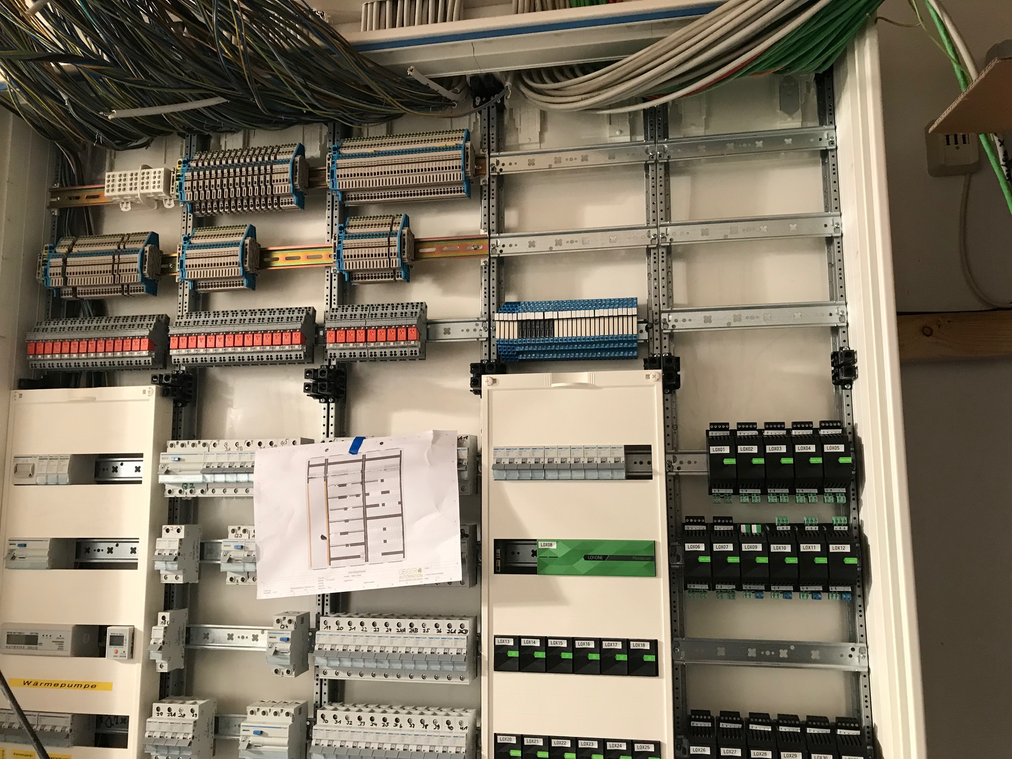

      Ja ist für mein Einfamilienhaus
      • Davidmei
        • 06.02.2017
        • 578
        PR-Homesystem reicht leider auch nicht der Platz anbei mal ein Bild. Jetzt fehlen noch die Klemmen für die 5 adrigen Kabel, die für die Cat7 Kabel und die ganzen Verteilerklemmen sowie noch ein paar Sicherungen

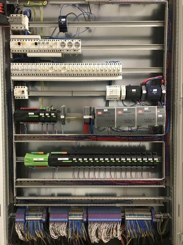

          Ich fand die diversen Tree/CAT Verteiler auch sehr spannend und hätte sie gerne eingesetzt,
          allerdings habe ich auch über 100 CAT Kabel und da kamen für mich aus Platzgründen auch nur die Klemmen von Weidmüller in Frage.
          Am Bild sieht man in der untersten Reihe ca. 50% der Kabel, der Rest kommt ganz oben,
          das habe ich leider auf diesem Bild nicht drauf...

            miqa hast du falsch verstanden.
            Nicht das Gehäuse.
            Bei der Trägerschiene musst du das Loch vergrößern und mit einer Blechschraube wird der Träger mit der HUT Schiene verschraubt

          Das Problem an den Weidmüller klemmen ist, dass man die nicht unter die Abdeckung dieser Wandverteiler bekommt, wie auch einer von Davidmei eingesetzt wird
          • christof89
            christof89 kommentierte
            Habe bei meinem ERA Kasten auch die Schienen ganz nach hinten gefahren und dann geht sich das schön aus...
          • Davidmei
            Davidmei kommentierte
            Nein, du musst halt die schienen Kürzen und hinten mit Blechschrauben verschrauben.
            Ist kein Akt.
          • miqa
            miqa kommentierte
            Mmh. Gehäuse anbohren würd ich nur ungern.
            Ich muss auf alle Fälle erstmal so ne Klemme besorgen und gucken wie knapp das ist.
