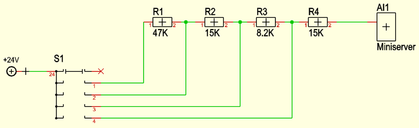

    Hab bei einer Loxone keine Eingänge mehr frei, und solle noch eine hand automatik funktion mittels Drehschalter einbauen.
    0- Aus
    1- Automatik
    2- drehen mit 20%
    3- Drehen mit 40%
    4- Drehen mit 70%
    0 ist z.b. 1 volt bei meinem eingang
    1 ist z.b.3 volt
    2 ist z.b. 5volt
    3 ist z.b. 7 volt
    4 ist z.b. 9 volt
    Welche Wiederstandwerte soll ich hier verwenden und mit welchen baustein kann ich es in der Loxone auswerten ?

    Gleich vorweg, ich habe es nicht schon programmiert, es ist also rein Theoretisch.
    Der Analoge Eingangswiderstand liegt ja in etwa bei 10kOhm.
    Ich würde die 24V über eine Widerstands - Reihenschaltung auf den Analogeingang legen.
    24V - 1MOhm - 47kOhm - 15kOhm - 8.2kOhm - 15kOhm - AI
    Die 24V werden über den Drehschalter um einen Widerstand nach rechts verschoben.
    Theoretisch müsste dies dann in etwa so aussehen:
    Stufe 0: 24V - 1MOhm - 47kOhm - 15kOhm - 8.2kOhm - 15kOhm - AI(10kOhm) - GND = 24V/1095.2kOhm*10kOhm = 0.22V
    Stufe 1: 24V - 47kOhm - 15kOhm - 8.2kOhm - 15kOhm - AI(10kOhm) - GND = 24V/95.2kOhm*10kOhm = 2.52V
    Stufe 2: 24V - 15kOhm - 8.2kOhm - 15kOhm - AI(10kOhm) - GND = 24V/48.2kOhm*10kOhm = 4.98V
    Stufe 3: 24V - 8.2kOhm - 15kOhm - AI(10kOhm) - GND = 24V/33.2kOhm*10kOhm = 7.23V
    Stufe 4: 24V - 15kOhm - AI(10kOhm) - GND = 24V/25kOhm*10kOhm = 9.6V
    Je nachdem was Du damit in der Config machen möchtest, könnte ich mir eine Auswertung über einen Statusbaustein vorstellen.
      • 5178
      Der Widerstand 1MOhm wird nicht benötigt, da kannst Du den Eingang offen lassen.
      Beispiel:
Ansichten: 3711
Größe: 52,6 KB

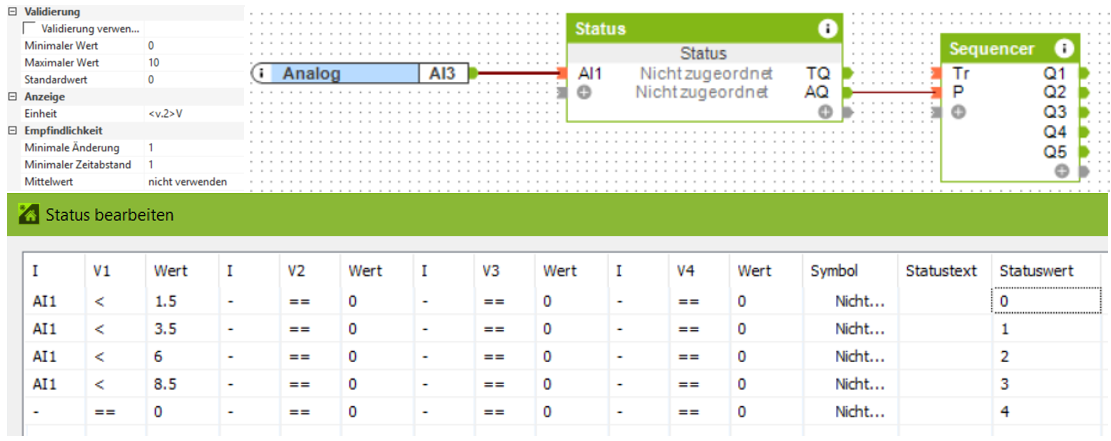

      Beispiel Einbindung in Loxone:
Ansichten: 3746
Größe: 207,2 KB
        Gast Melde dich, ob und wie's geklappt hat, dann übernehm ich romildo's Ausarbeitung ins Wiki.
          ist es shon im Wiki?
        Hallo!
        Danke für die super tolle Ausarbeitung, und das Bespiel, ich werde es am Sonntag testen, schreibe am Montag zurück.
        Ich war der Meinung das hier so um die 500 Ohm Widerstände reichen würde, aber dem ist nicht so wie ich sehe, dass der Eingangswiderstand bei 10kOhm ist wusste ich nicht.
        danke
        schönen tag
        lg andi
          Bitte gerne.
          Ich habe es heute bei mir mit 10% Widerständen, allerdings nur mit kurzen Leitungen, getestet und es sollte so passen.
          Je nachdem wie weit der Drehschalter entfernt und welches Kabel in welchem Umfeld verlegt ist, wird es wohl besser oder schlechter funktionieren.
          Wünsche viel Erfolg, bei dieser Bastelei und eine positive Rückmeldung
        hallo!
        Gestern Abend, habe ich es noch getestet.
        Habe bei dieser Reihenschaltung noch Parallel einen 150kohm Wiederstand geklemmt, dass wir die Stellung null auch noch auswerten können, damit haben wir eine Leitungsüberwachung automatisch eingebaut.
        Habe dafür einen Stufenschalter mit drei Stufen verwendet, leider hatte ich nicht alle Wiederstände parat.
        bei Stufe 0 höchster Wiederstand liegt am Eingang noch eine Spannung von 0,9 Volt
        bei Stufe 1 Parallel und Reihenschaltung 2,0 Volt
        bei Stufe 2 3,9 Volt
        bei Stufe 3 7,9 volt
        der Wiederstand für die Leitungsüberwachung hat R1 150kohm
        R4 für die Stufe eins hat 56kohm
        R3 für die Stufe zwei hat 26kohm
        R2 für die Stufe drei hat 16kohm
        danke nochmals, diese infos waren sehr hilfreich.
        Schönen Tag
          Der Widerstand ist aber in Reihenschaltung und nicht Parallel
        • 3316
        Und irgendwie solltest abfangen, dass während dem Umschalten der Schalter offen ist. Ansonsten hast kurz immer eine Zwischenstellung "Schalter offen".
        Vielleicht auch in der Offen-Stellung einen Widerstand vorsehen, der im Statusbaustein nichts bewirkt.
          Funtioniert es? Bei Mir bekomme ich kein schnelle anderung. Mit einen 30K Wiederstand bekom Ich nur 0,56V. Und diese bleibt whan ich die taster lose.
          Zuletzt geändert von Gast; 08.09.2018, 15:12. Grund: komma vergessen
            • 5178
            Gast
            Schau mal in den Eigenschaften vom Analog Eingang unter Empfindlichkeit nach.
              Danke. Man Zoll die "mittelwert" = "nicht verwenden"
              klapt jetz

                • 3316
                Wie ist ein AI eingestellt?
                Empfindlichkeit ...
                - Minimale Änderung?
                - Minimaler Zeitabstand?
                - Mittelwert pro x Minute(n)?
                Dein Problem klingt eher danach, als wäre hier irgendwo der Hund begraben.
                Konkret wird es der Mittelwert sein, der dein Problem verursacht
                => Mittelwert: Nicht verwenden
                Bei Mittelwert 1 Minute musst du bei Richtungsänderung Mindestens eine Minute warten bis etwas passiert.
