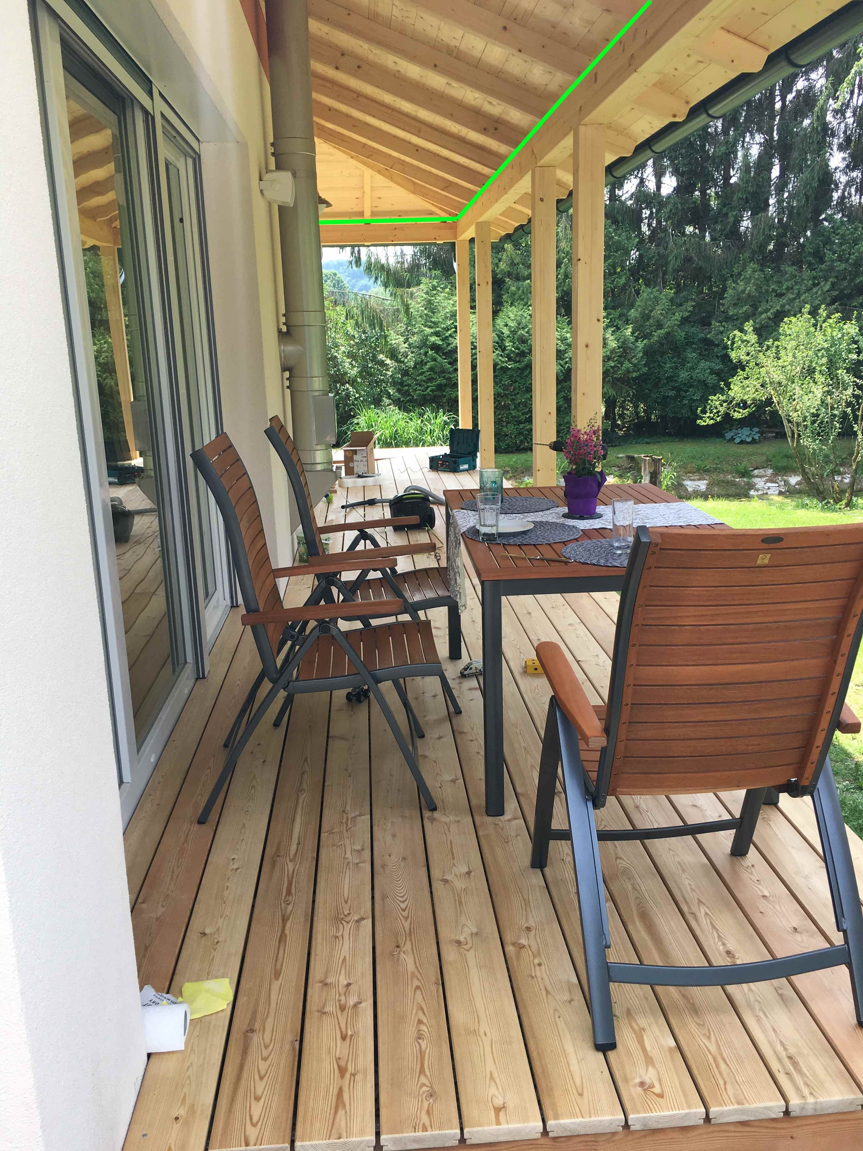

      Zur Terrasse selbst: Holzkonstruktion mit 23Grad Ziegeldach. Nun möchte ich indirekt die Schalung auf einer Länge von ca.35m beleuchten. Die Schalung reflektiert dann auf die Hauswand.
      Im Versuchsaufbau sieht es ganz nett aus und der Frau gefällts auch ;-) (So 15m LED RGBWW Streifen hat man doch immer zu Hause...)
      Verwenden würde ich IP67 RGBWW LED Streifen welche auf einem Aluprofil geklebt, auf das Konstruktionsholz geschraubt werden.
      Hab nun doch ein Bild erstellt, damit man sieht wie ich die LED Streifen montieren möchte. Diese Strahlen dann nach oben in die Schalung:

        Alternativ eine Nut mit einer Oberfräse ins Konstruktionsholz fräsen? Dann wäre es versteckter.

          Danke für den Tipp. Im Versuch, ist der LED Streifen nicht sichtbar.
          Aber ich werde es mir nochmal im Detail ansehen :-)
