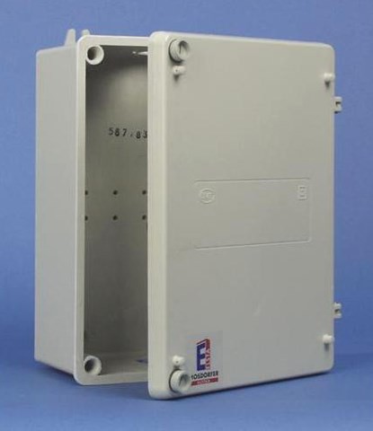

    Hallo allerseits!
    Ich suche jetzt schon den halben Tag das Internet rauf und runter, finde aber nix. Vielleicht habt Ihr ja nen Tipp:
    Um in zwei gemauertenTorpfosten (noch nicht fertig) Verdrahtungen vornehmen zu können suche ich wetterfeste Unterputzkästen. Die Maße sollten etwa im Bereich von 30x30x10 cm (bxhxt) liegen.
    Die üblichen Kleinverteiler sind alle aber nur IP30. Die Hausanschlusskästen sind meist 400x600 und damit zu groß. Alles andere ist aufputz.
    Bin für alle Hinweise dankbar.
    Gruß,
    Christian

        Moin!
        Herzlichen Dank für die beiden links.
        Den Kasten von Rittal schaue ich mir noch mal genauer an. Am schönsten wäre es allerdings, wenn der Kasten eine Revisionstür aus Metall hätte.
        Ich wundere mich, dass man da nicht wirklich was findet!
        Gruß,
        Christian

            Da habe ich gerade eine Serie KÜK gesehen, die ist für unterputzmontage vorgesehen.
            Ich such mal nach einer Bezugsquelle...
            Die KÜK Serie würde ich nicht nehmen weil da kein wirklicher Schutz für Kleintiere vorhanden ist. (speziell im Deckelbereich)
            Obiger Version ist auch Aufputz aber mit der Dichtung am Deckel sehr gut für deinen Zweck geeignet. Die Anbauöffnungen sind dann ohnehin im Putz.
          • skogvaktare
            skogvaktare kommentierte
            Ok. Ich dachte, dass bei IP54 (gibt's bei KÜK) auch keine Kleintiere über die Tür reinkommen sollten; alles andere vom Gehäuse ist ja in der Wand.
            Aber es klingt, als hättest Du da eigene Erfahrungen. Dann werd ich wohl besser Abstand davon nehmen.
