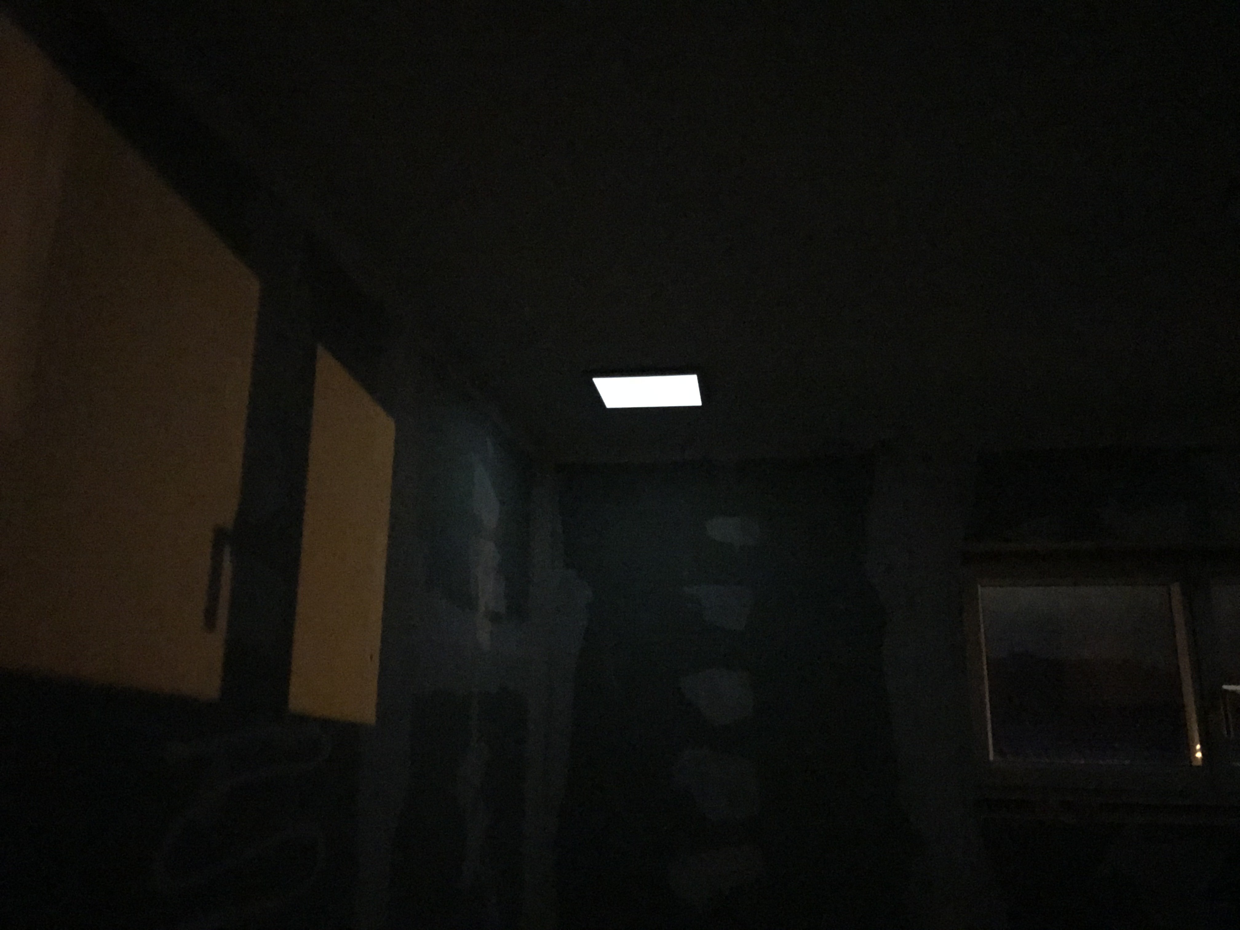

    wollte mal fragen ob das von jemanden von euch auch schon mal aufgefallen ist.
    Kurzer Hintergrund:
    Ich habe im OG alle Wände und Decken als Ständerwände mit Alu-Stehern und Rigips ausgeführt.
    Beleuchtung als 24V LED-Panele geplant.
    Befestigung per Magnet (Topfmagnet in die Rigipsdecke und LED-Panel auf die Magnete befestigt).
    Jetzt habe ich gesehen dass ein Panel auch wenn alles aus ist nach wie vor glimmt...
    Sogar wenn man im Schaltschrank GND abklemmt, dann glimmt das Panel weiter.
    Nun habe ich herausgefunden dass das Panel an geht, sobald ich es am Magnet befestige,
    nicht an jedem aber bei einem Panel ist es mir aufgefallen...
    Fehlersuche ... gefunden ...
    Durch Zufall dürfte ich einen Magneten durch die Alu-Konstruktion in der Decke geschraubt haben,
    dadurch wurde der Magnet geerdet.
    Der GND des Panels dürfte also an der Rückseite bzw. dem Rahmen des Panels anliegen (gehe von einer Lötstelle im Inneren aus),
    sobald dann das Panel mit dem Magneten in Berührung kommt wird der Stromkreis geschlossen und es glimmt...
    Sehe ich das richtig, dass das Panel da nicht ganz den Vorschriften entspricht, das dürfte doch nicht sein, oder?
