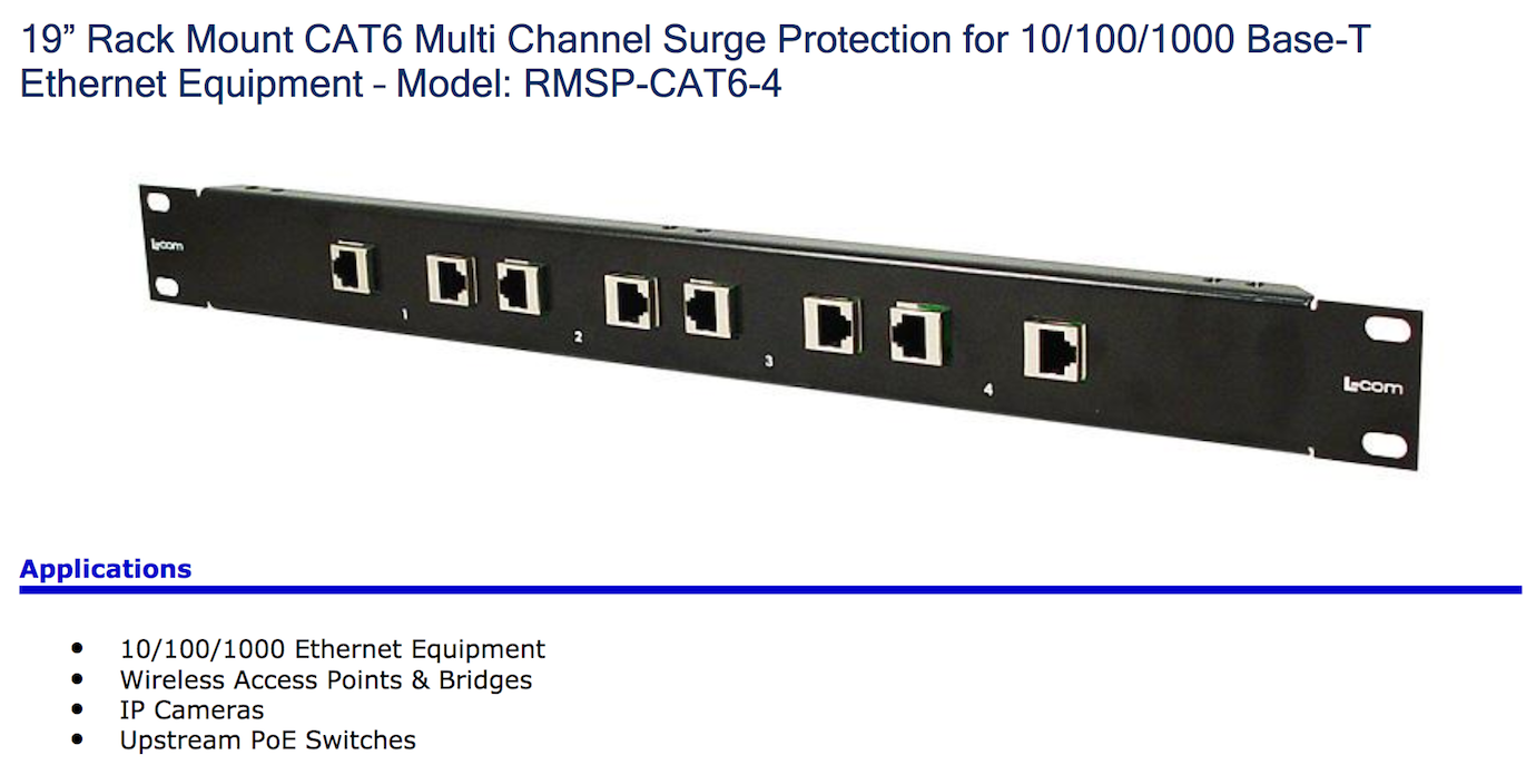

        Guter Preis und vor allem nicht irgendwie hingepfriemelt:
        The RMSP-CAT6-4 Surge Protector provides surge protection for up to four Ethernet lines using 10/100/1000 data rates. The use of ultra-low capacitance diodes ensures superior high frequency response and improved return loss for the four data pairs on each line under surge protection. The unit is 802.3af Power over Ethernet (PoE) compatible for normal or reverse polarity systems.

          Thomas M. kommentierte
          - Hier gibt es ja gleich keine Angaben was das Ding ableiten kann.
          - Überspannungen fängt man unmittelbar bei Der Grenze der Blitzschutzzone ab. Sprich an derGebäudehülle und man fährt nicht vom Dach bis in den Keller in den Schrank um dort die Überspannung abzuleiten.
          Von den Punkten her ist das erste verlinkte Produkt geeigneter
        • BSiege
          BSiege kommentierte
          äää.. du hast insofern sicher recht, wenn man den reinen Blitzschutz ansieht. So gesehen sind aber beide Produkte einfach "nur" Überspannungsschutz und erfüllen ihre Aufgabe durchwegs.
        • BSiege
          BSiege kommentierte
          Konkreter: Bei diesem Produkt sind die verbrannten Teile austauschbar und ich habe schon ein paar geschwärzte solche Teile präsentiert bekommen. Und die 40 Euro pro Ersatz haben sich längstens ausbezahlt. Obwohl es sich hier "nur" um eine grosse Industrieanlage handelte.
