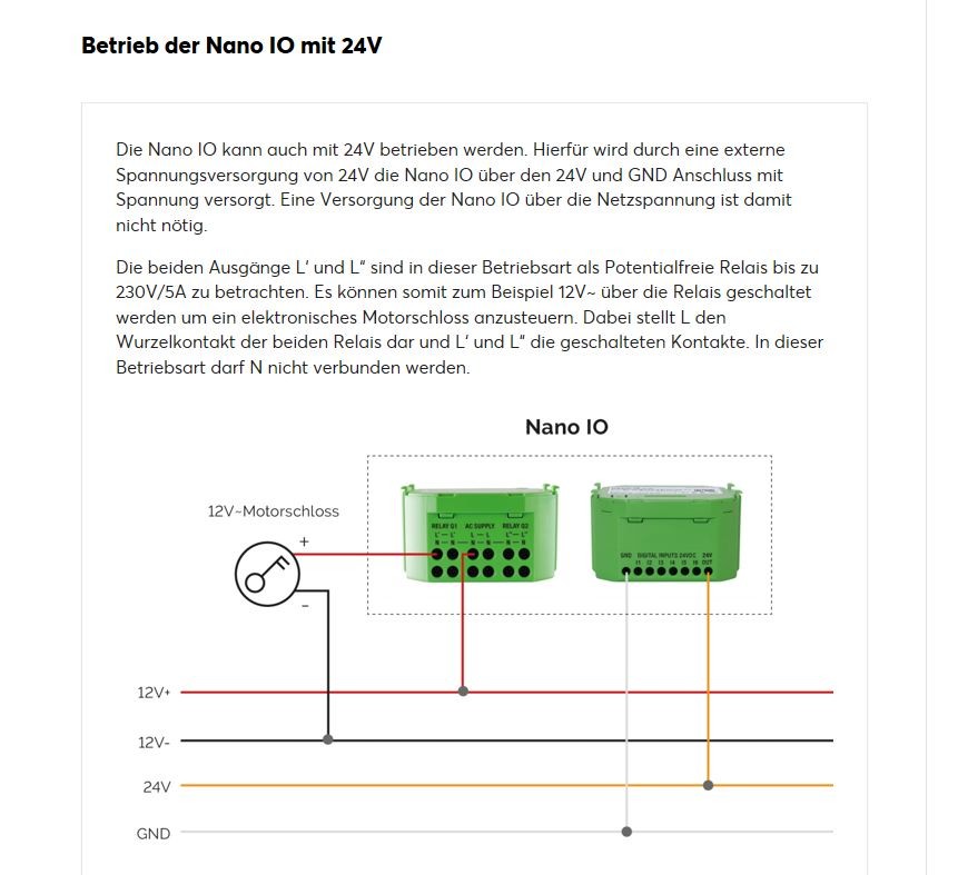

      Ok, was ich nur im Kopf hatte war diese Anschlussart:
      siehe Bild

          • 4599
          Wenn die NanoAir nur mit 24V angespeist wird kannst du die Kontakte Potentialfrei schalten bzw. die LED
          Taster dürfte ohnehin kein Problem sein.
          Klicke auf die Grafik für eine vergrößerte Ansicht  Name: nanoAir.JPG Ansichten: 1 Größe: 101,1 KB ID: 142530

            • darkrain
              • 567
              Ja so gehts auch, das hatte ich nicht auf dem Schirm. Die Annahme bei mir war, direkte 220V Versorgung.
              Vorwiderstand für die beiden LEDs musste noch berechnen oder nimmst einen kleinen Treiber. Die gibts in der Bucht für ca. 1€.
              ne die 24V zur Stromversorgung der Air, nimmste auch für die LEDs.

                          • 2744
                          Nur zur Klarstellung.
                          Wenn der Nano IO Air eh mit 24V betrieben wird, so daß die Relaisklemmen Potenialfrei bleiben, dann kann man natürlich diese 24V welche zum Betrieb des Nano IO Air verwendet werde auch gleich für die LED's mit verwenden.
                          Man könnte also hierzu dann "normale" (am besten LowCurrent, z.B. 2mA LED) LED's nehmen und mit einem Vorwiderstand an die Versorgungsspannung(z.B. 24V) anpassen.
                          Selbiges könnte man im übrigen auch mit 230V machen. Auch an 230V lässt sich eine (LowCurrent LED) einfach so mit Vorwiderstand betreiben.
