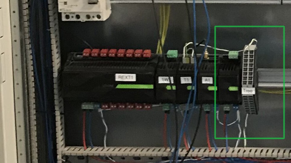

mein Elektriker hat leider anstatt der Baum-Verkabelung der Tree Komponenten eine Sternverkabelung durchgeführt...
Jetzt habe ich natürlich zig Cat 7 Kabel die zum Feldverteiler gehen.
Meine Frage jetzt, gibt es so etwas wie eine Sammelschiene für Cat Kabel damit ich die Tree und 24V Versorgung zusammenführen kann? Es ist ja nicht üblich (und möglich) 25 Kabel an einer Schraubklemme zu befestigen...
Theoretisch könnte ich Reihenklemmen nehmen und diese Brücken, das will ich aber eigentlich vermeiden...
Es gibt unterschiedliche möglichkeiten CAT Kabel im Schrank aufzulegen. Die Platzsparenste Lösung ist tatsächlich Reihen oder Stufenklemmen zu verwenden und diese dann entsprechend zu verdrahten. Wenn es komfortabel sein soll und vor allem der Platz dafür auch da ist gibt es extra CAT Verteiler. Schau dir zum Beispiel folgenden an. Da werden die CAT Kabel auf Schneidklemmen aufgelegt und man kann per Jumper die automatisch einem Bus zu ordnen oder auch einzeln verkabeln.
