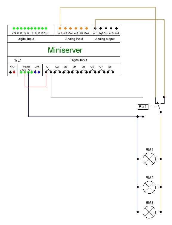

    ich habe im Haus kabelvernetzte Rauchmelder, die soweit super funktionieren.
    Ich möchte diese als Alarmgeber für die Alarmanlage sowie den Brandmeldeimpuls im Loxberry einlesen. Der Rauchmelder sendet eine 5V Dauerspannung, wenn er auslöst.
    Somit habe ich das Kabel an den analogen Ausgang des Miniservers angeschlossen und wenn die Alarmanlage losgeht, werden 5V auf den Miniserver Ausgang gelegt, soweit so gut.
    Nun möchte ich aber auch über den Miniserver einlesen, wenn die Rauchmelder wegen eines Brandes auslösen.
    Somit meine Frage. Kann ich parallel zu den Miniserver Analogen Ausgang auch das Kabel an den Analogen Eingang des Miniservers anschließen oder gibt es da Probleme?
    Vielen Dank für die Hilfe.
    Viele Grüße
    Steffen

        Kannst Du das mal aufzeichnen und hochladen? Welche Rauchmelder sind das?
        reden wir jetzt vom Loxberry oder vom Miniserver oder gar beides?
        Wenn Ich das richtig verstehe, liefern die Brandmelder 5V wenn Sie auslösen?
        und wenn Du 5 Volt auf die Leitung legst gehen die akustischen Signalgeber an in den Brandmeldern?
        Wenn dem so ist dann gibt es drei Varianten:
        einmal Sparvariante mit Relais
        Klicke auf die Grafik für eine vergrößerte Ansicht  Name: Lox BM1.JPG Ansichten: 2 Größe: 48,5 KB ID: 144649

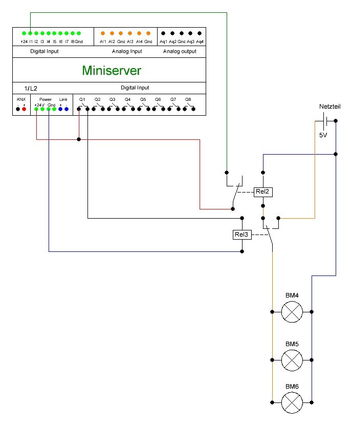

        oder mit galvanischer Trennung
        Klicke auf die Grafik für eine vergrößerte Ansicht  Name: Lox BM2.JPG Ansichten: 2 Größe: 58,2 KB ID: 144651

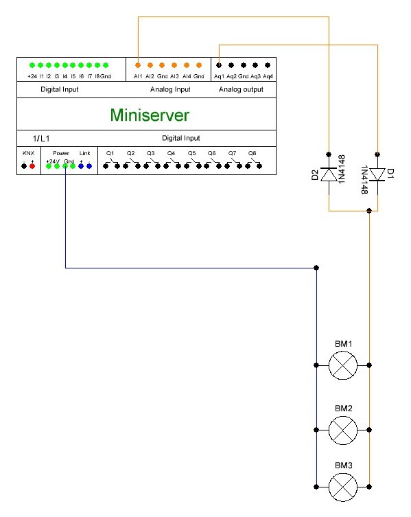

        Sparvarieante mit Dioden (die D2 kannst eigentlich auch noch einsparen)
        Klicke auf die Grafik für eine vergrößerte Ansicht  Name: Lox BM3.JPG Ansichten: 2 Größe: 48,4 KB ID: 144657

          • Peter B
            Peter B kommentierte
            Ja, dann kannst eine der 3 Lösungen verwenden, bevorzugt die mit der galvanischen Trennung (wenn der Ausgang vom BM ein kleines Relais versorgen kann) ansonsten bleibt eh nur die mit der Diode über damit verhinderst Du das externe Spannung an den Ausgang kommt
