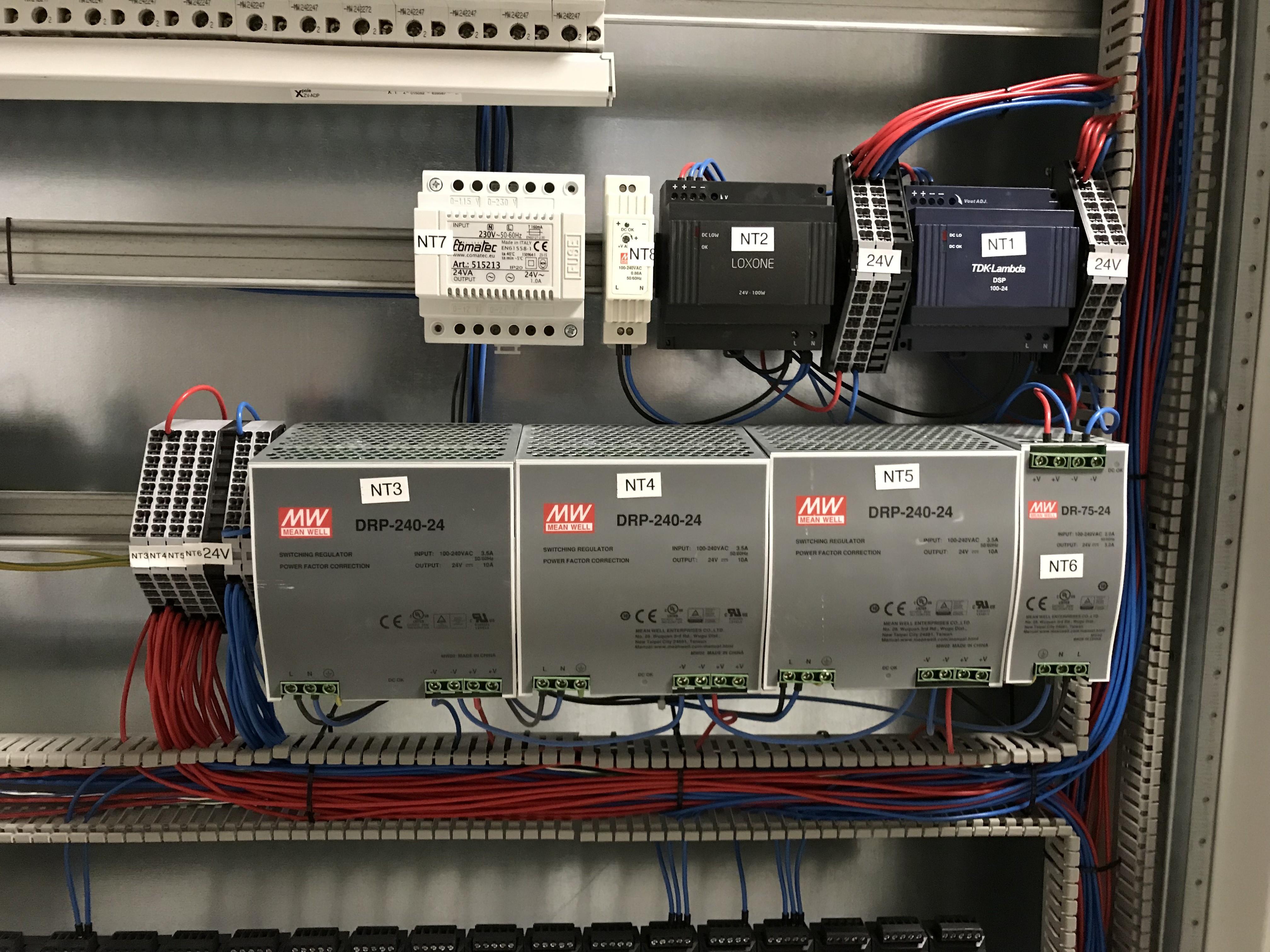

    Hallo Alle,
    Wie verteilt ihr denn z.B. 24V vom Netzteil auf mehrere Verbraucher? Einfach Klemmen oder Sammelblöcke? Theoretisch würde ja auch noch eine Sicherung pro Verbraucher Sinn machen...
    Danke,
    Thomas

    Mein Elektriker hat Klemmen verwendet in welche Sicherung aus dem KFZ Bereich eingesetzt werden, also die normalen Stecksicherungen. Wenn ich zuhause bin kann ich mal nachschauen was dies für welche sind.

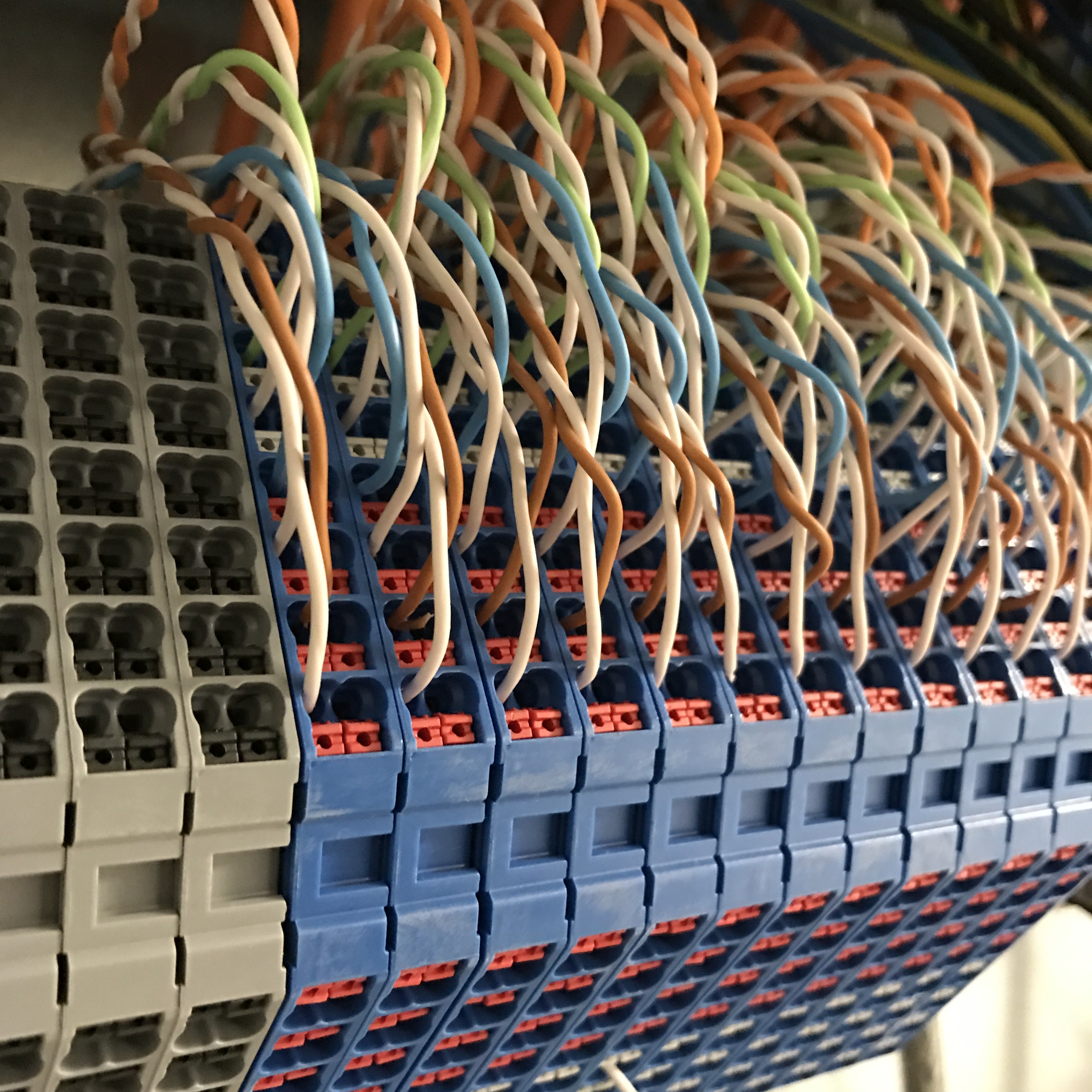

    Ich habe dafür die Weidmüller PPV8 verwendet, habe aber auch keine großen Verbraucher dran nur Taster, BWM, Stellantriebe.

      Zur Potentialverteilung z.B. von PHOENIX CONTACT:oderBzgl. Sicherungsklemme zur Absicherung der Leitungen zu den Verbrauchern (z.B. LED-Stripes) siehe:

        Habe ebenfalls die Potentialverteiler von Weidmüller verwendet.

        jegliche Reihennklemme kan verwendet werden. Musst halt wissen wieviel du ausgeben willst und was Platztechnisch bei dir Möglich ist.

          Das ist wohl etwas naiv formuliert. Bitte immer Strom- und Spannungsfestigkeit lt. Datenblatt beachten!
