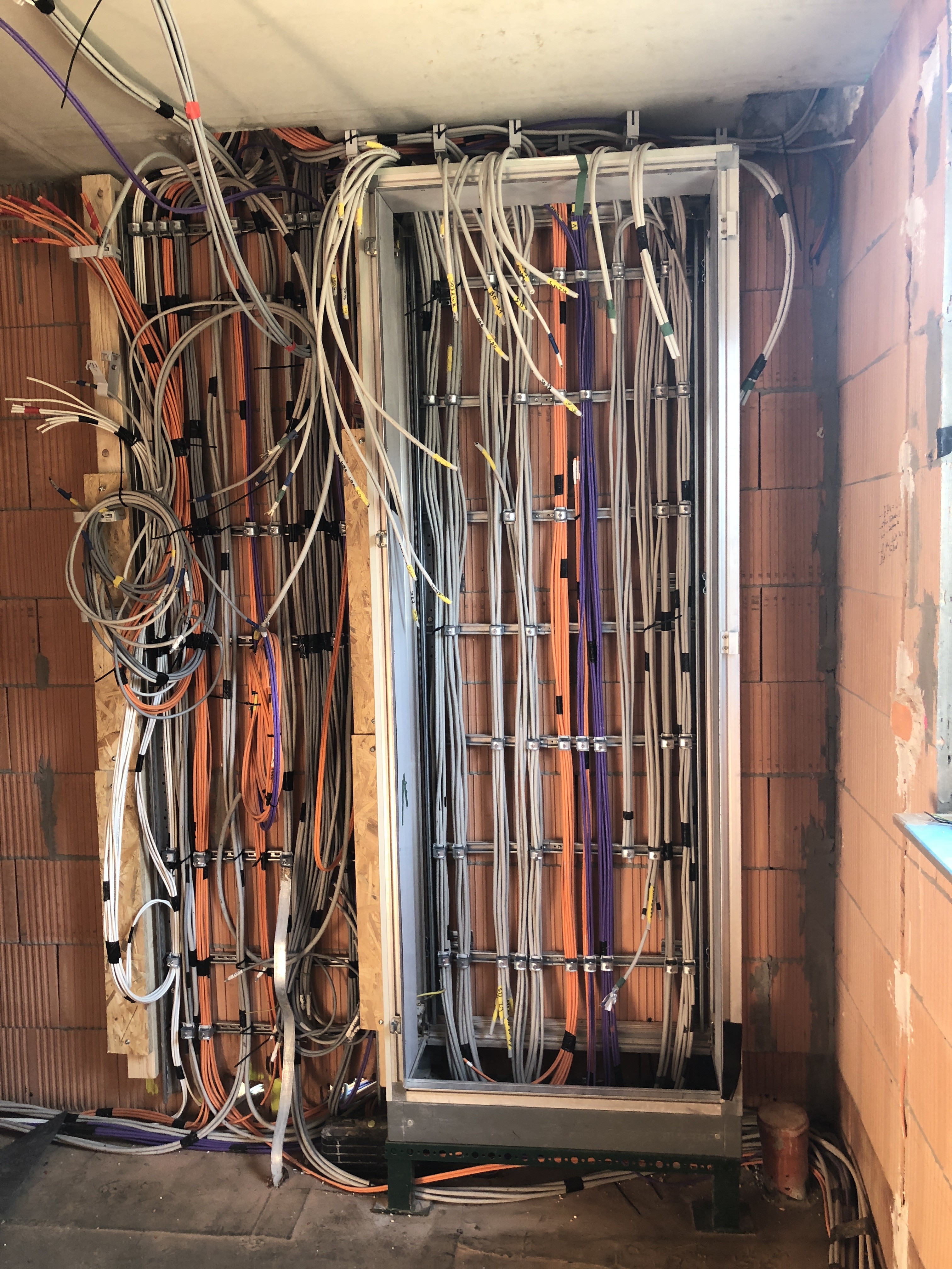

            • #8
              Ich hab’s leider beim planen mehr oder weniger vergessen/verdrängt.
              Aktuell sieht es so aus wie im Anhang.
              Links daneben kommt schon die Tür und die anderen Wände sind auch voll (Heizung, Lüftung, Fenster).
              Mor bleibt also nicht mehr viel übrig als es „irgendwie“ in der Schrank zu bekommen.
              Ich hab noch das hier von hager gefunden:
              https://www.hager.de/zaehlerplatzsys...s-z/930024.htm
              hat damit jmd Erfahrung? Vllt hab ich es übersehen, aber ich finde keine Höhenangabe. Breite passt ja genau rein.

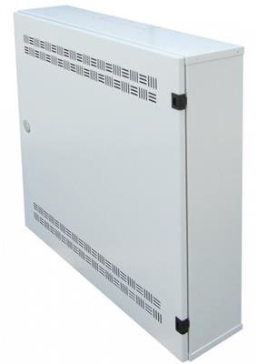

                  • #11
                    Ich habs so wie aufm Bild gemacht.
                    Kleine Patchfelder angeschraubt auf welche die Kabel aufgelegt wurden und diese dann auf nen 16Port Switch mit kurzen Patchkabel gepatcht.
