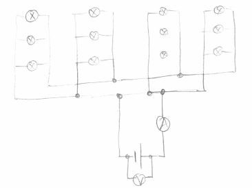

      Folgendes habe ich noch ausprobiert:
      3 Seiten = 17 Spots => 144,5W angeschlossen, was ja bekanntlich und zuvor schon erwähnt lief.
      Die gemessene Spannung betrug dann 11,5V ... sprich da vorher ja exakt 12V eingestellt einen Spannungsabfall
      von 0,5V verzeichnet.... komisch ich hatte mehr erwartet aufgrund der Leitungslängen...
      Dann die Plusleitung zu den Spots direkt vom Netzteil durchgespeist, die Spots dann alle parallel, und die Minusleitung
      nicht direkt zurück zum Netzteil, sondern ein Strommesser zwischen geschaltet. Zu erwarten war bei 17 Spots a 8,5W
      eine Strommessung von etwa 12A was gerade einmal etwas mehr als die halbe Leistung des Netzteils bedeuten würde...
      Was habe ich jedoch gemessen... fast 24A was ich mir überhaupt nicht erklären kann, da es zum einen rein von der Anzahl
      der Verbraucher nicht sein kann, und zum anderen das Netzteil ja maximal 22A liefern kann und dann müssten die LED ja
      gar nicht leuchten, was sie hingegen aber tun...
      Fakt ist ich bin verwirrt und brauche drigend Hilfe, da ich gegebenenfalls meine gesamte Planung der Netzteilauslegung
      überdenken muss...

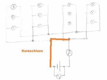

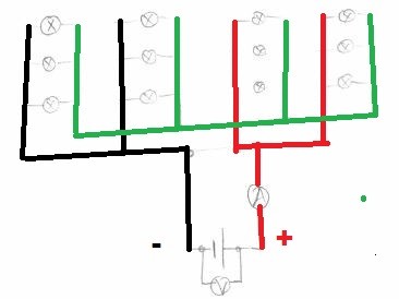

        Im übrigen ist deine Zeichung der Verschaltung nicht ganz klar, in jedem Fall aber falsch.
        Entweder ein Teil der leichten Striche sind da, dann hättest du einen Kurzschluss oder aber die fehlen, dann hättest du zwei Gruppen von LED's die dann jeweils in Serie geschaltet wären. Sowas kann auch funktionieren, dazu bräuchtest du dann aber 24V, ob es dann Helligkeitsunterschiede gibt müsste man ausprobieren.

          autsch... voll peinlich. Ja habe im der Schnelle auf der Arbeit die Zeichnung fehlerhaft gezeichnet. Anbei die korregierte Version.
          Es handelt sich um 4 Stränge die parallel geschaltete LED haben und auf 4 Reihenklemmen aufgelegt sind. Zum testen habe ich
          dann eine 5-fach Wago Klemme genommen, und über eine 2,5mm² Leitung die Reihenklemmen versorgt.
