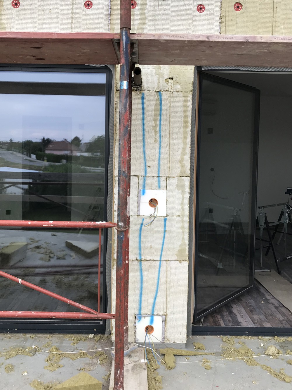

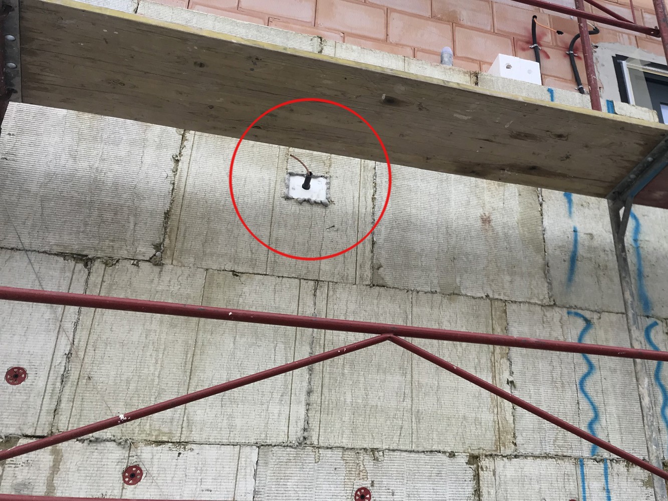

    • christof89
      • 29.08.2015
      • 1374
      Also bei mir wurden in der Außenfassade einfach überall die Styroporwürfel mit integrierter Dose gesetzt.
      Da kann man in der Dose super verdrahten, egal ob Schalter, Steckdose oder Lampe...
      Dort wo ich Kameras oder BWM habe wurden nur die Hart-Styropor Kerne gesetzt, ohne Dose...
      • THX
        THX kommentierte
        Setzt halt voraus, dass die Lampen (Montageplatte) größer sind wie die Dosen. Ich glaube bei einigen Lampen hat man da Probleme, muss halt bei der Auswahl berücksichtigt werden. Ansonsten vermutlich eine gute Lösung.
