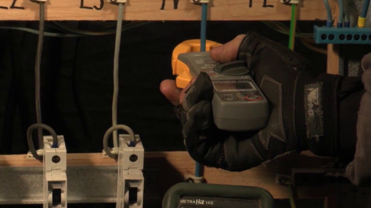

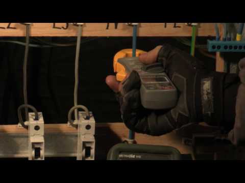

                          Hallöchen nochmal,
                          Problem behoben, hier die Lösung: Schlechte Verbindung des Neutralleiters oder im Worst Case: Neutralleiterunterbrechung im Dreiphasen Netz.
                          Nach vielem Probieren und messen bin ich zu dem Ergebnis gekommen, dass einfach die Spannung dort extrem abfällt wo ein Verbraucher Strom zieht. Am besten zu Messen war das beim Benutzen des 2,4 Kw Wasserkochers. Die Spannung sank von 238V direkt runter auf 212V. Im Gegenzug dazu stieg die Spannung an Steckdosen oder Lampenanschlüssen die an einer der anderen beiden Phasen hingen stark an. Das höchste was ich gemessen hatte war 265V.
                          Mit diesen Infos hab ich gegoogelt und bin auf den Begriff "Neutralleiterunterbrechung" gestoßen. Darauf folgt auch "Schieflast" oder "Sternpunktverschiebung" bei asymetrischer Belastung der Phasen. Sprich je höher die Last an einer Phase, desto mehr fällt die Spannung darauf und desto höher wird die Spannung auf den anderen Phasen.
                          Ich vermutete dann lose Klemmstellen in meiner (von mir selbst aufgebauten) Elektroinstallation. Mit Hilfe des Elis der die Anlage abgenommen hatte, konnten wir aber die komplette Hausinstallation ausschließen. Der Fehler musste schon vor dem Hausanschlußkasten sein.
                          Also Energieversorger gerufen und siehe da: Lose Klemmstelle im Lasttrenner am Leitungsmast. Der Nachbar war wohl auch betroffen, dachte aber es läge an seinen alten Glühbirnen. Nur gut, dass der N nicht ganz ab war, er hatte nämlich gerade heute morgen noch den Betonmischer am laufen. Hier mal ein Video, dass sehr gut verdeutlicht was passiert wenn der Neutralleiter unterbrochen ist. Ein schwerwiegender Fehler, der aber unter Umständen erst auffällt wenn es zu spät ist.
