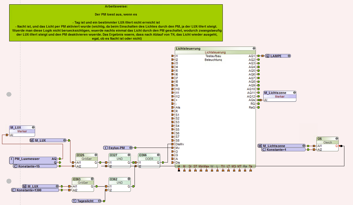

          • tholle
            • 831
            Tommes78, hier meine Umsetzung des Tageslicht/Helligkeitsproblems. Klappt wunderbar so. Uebrigens, auf deine PM hatte ich gestern geantwortet, aber ich glaube, dass darueber wird man nicht benachrichtigt. Egal.. Hauptsache, dir wird irgendwie geholfen.
            Wenn du noch Fragen zu dem Screenshot hast, dann nur raus damit.

              Vielen Dank für den Screenshot. Das hilft mir schonmal weiter auch wenn ich noch nicht alles verstehe PM Luxmesser ist der Helligkeitswert vom PM, oder ? Was ist M LUX ?
              Hast Du bei Dir das grüne Kabel an GND angeschlossen oder nur den gelben als AI ? Ich habe nur das gelbe an AI, schliesse ich grün noch an Masse bekomme ich gar keine Werte vom Helligkeitssensor. Und nun kommt die größte frage wie stelle ich den PM auf Impuls? Ich habe die FB dazugekauft, aber ich glaube der PM ist noch nicht richtig eingestellt.
