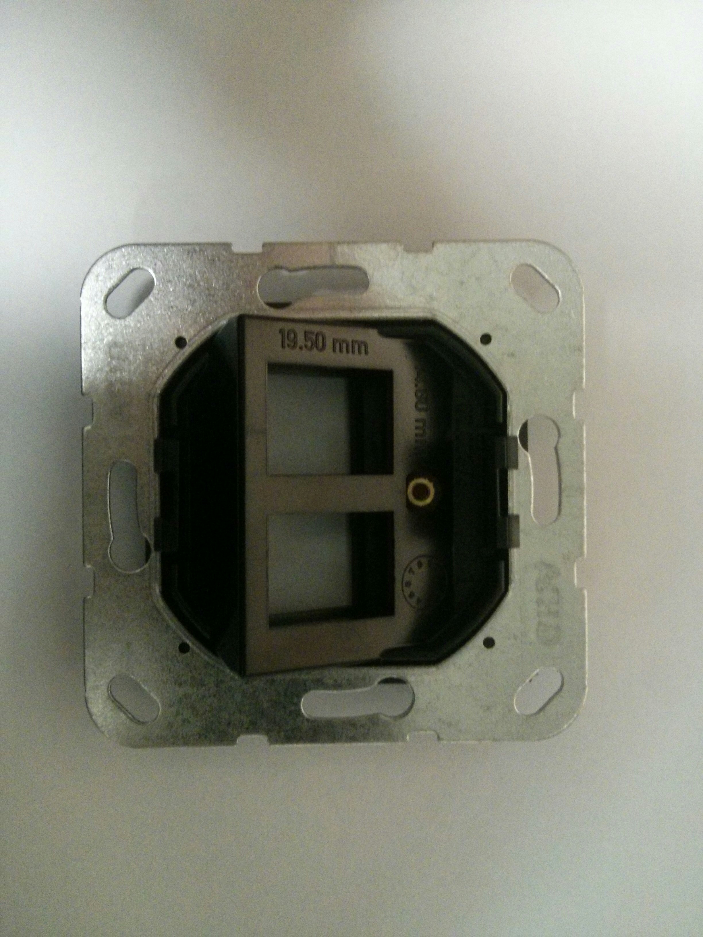

    die sei als Tipp für all diejenigen gemeint die sich Fragen ob RJ45 Module von Metz Connect in Gira Tragrahmen passen.
    Ich werde in meinem haus Netzwerkdosen von Gira verbauen, möchte aber nicht die teuren RJ45 Module von Gira verwenden, sondern die Module von Metz Connect.
    Mir hat sich deshalb die Frage gestellt ob die überhaupt kompatibel sind und nach 2 Tests kann ich sagen ja, aber Vorsicht beim bestellen!
    Man muss sehr genau darauf achten Keystone Module zu bestellen, und nicht die EDat Module!
    Hier die kleinen aber feinen Unterschiede:

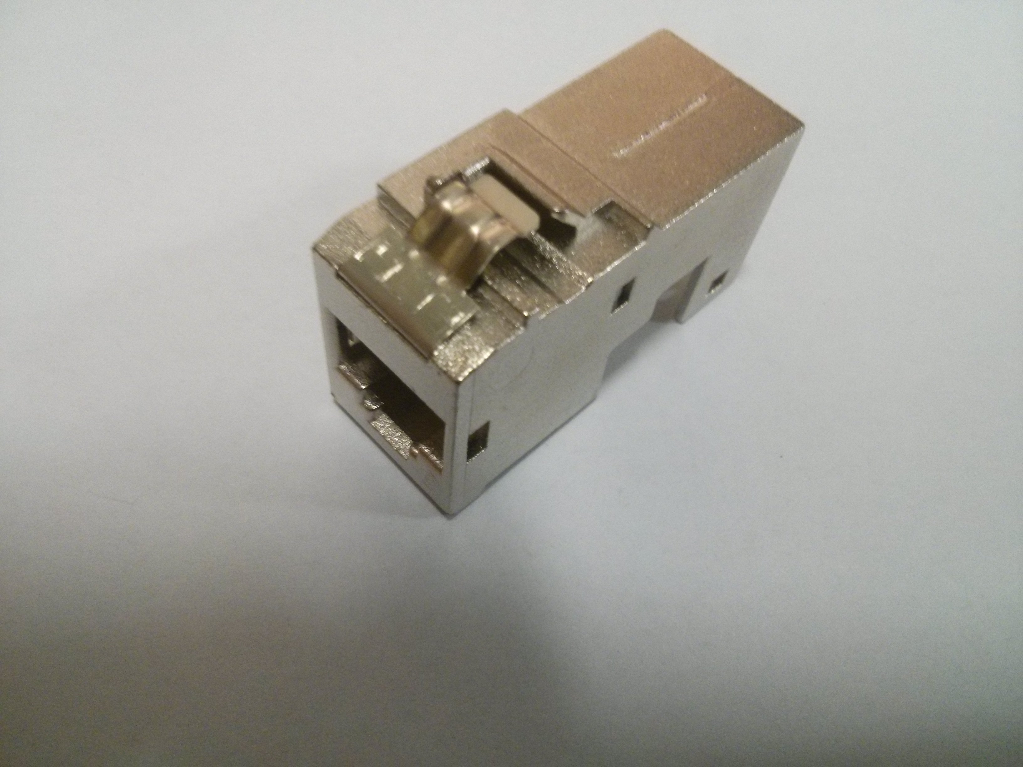

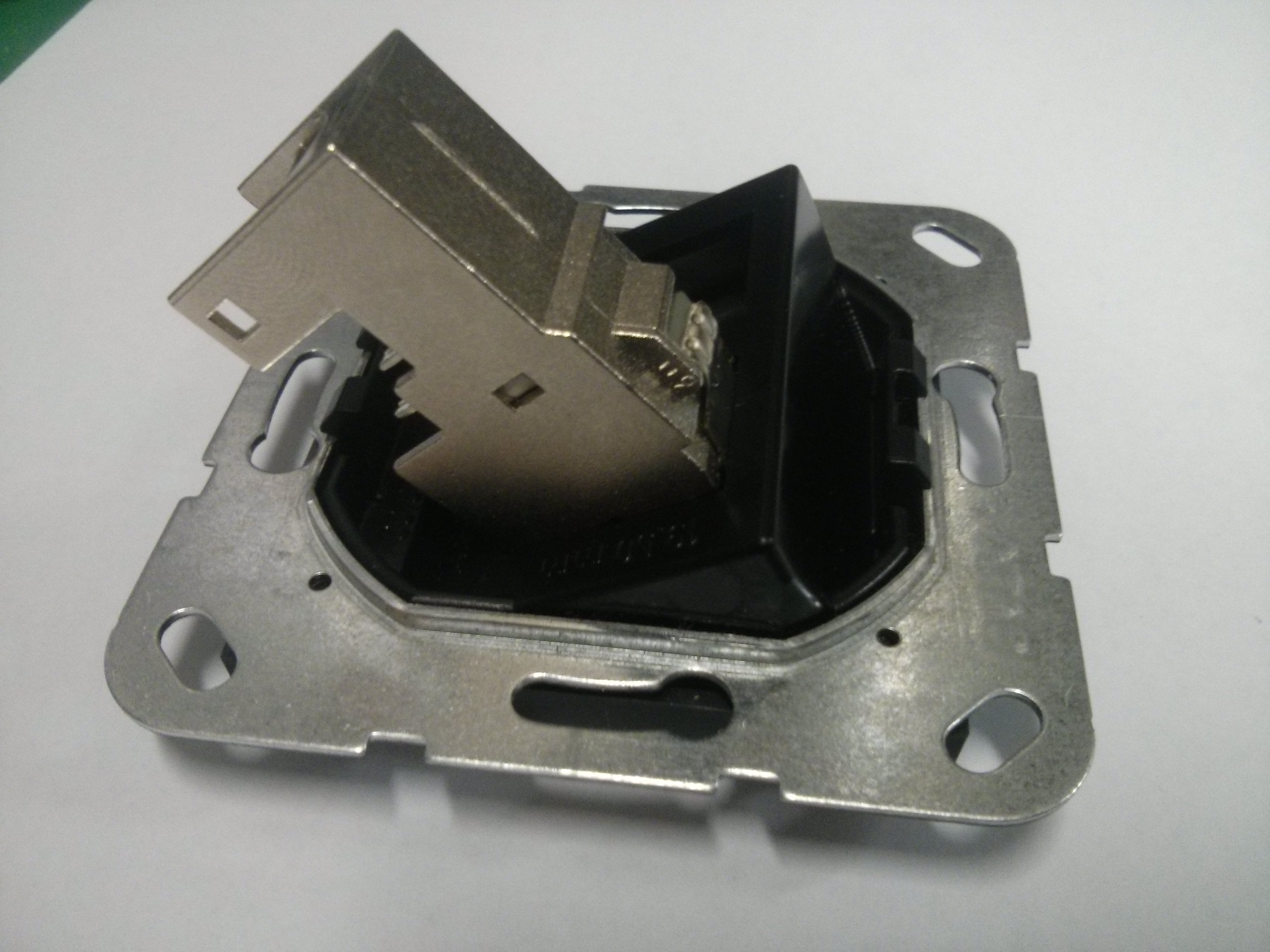

    EDat (passt nicht):
Ansichten: 1334
Größe: 860,2 KB
ID: 16798 Klicke auf die Grafik für eine vergrößerte Ansicht
Ansichten: 1453
Größe: 912,2 KB

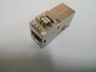

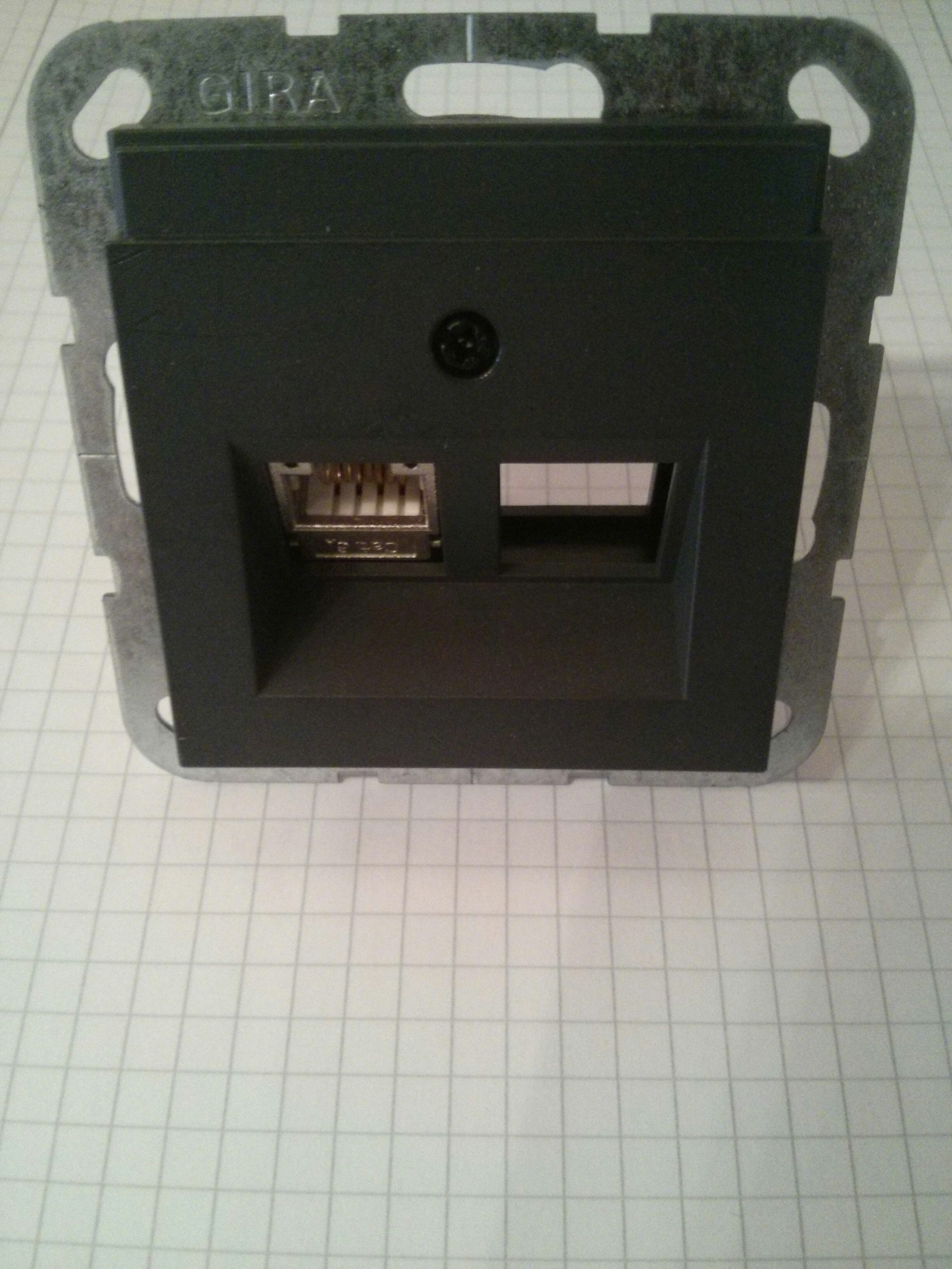

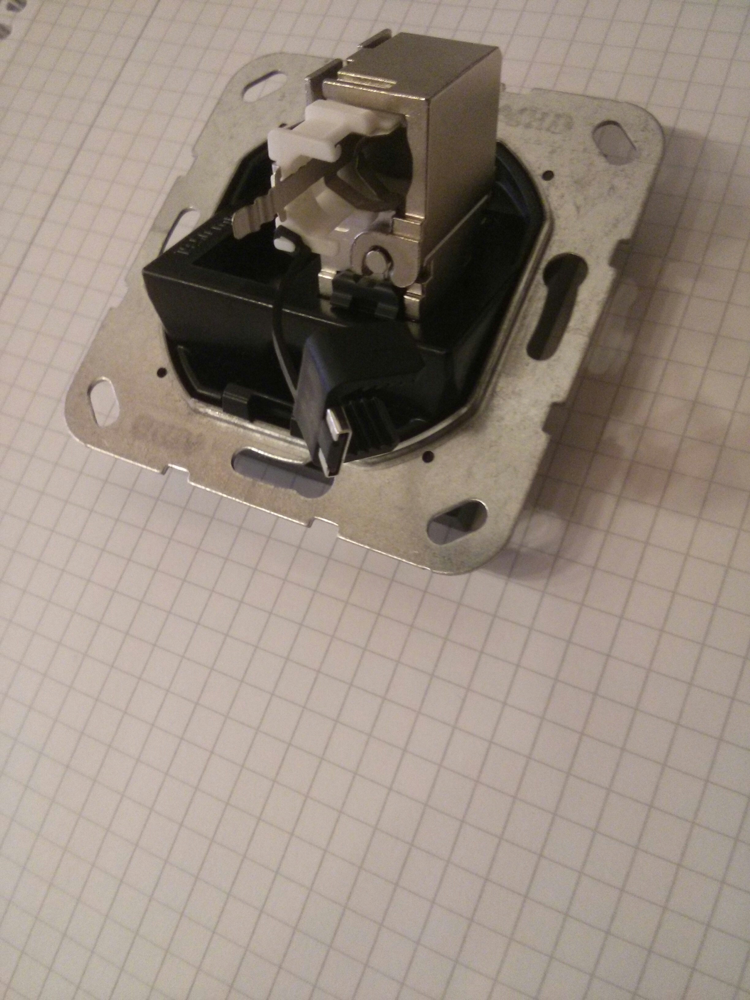

    Keystone (passt):
Ansichten: 1356
Größe: 1,57 MB
ID: 16800 Klicke auf die Grafik für eine vergrößerte Ansicht
Ansichten: 1307
Größe: 1,59 MB
    Die Keystone gibt es sogar als 270° Variante (130B12-E), damit kann das Kabel ohne zu knicken schön in eine tiefe Elektronik Dose (1068-21) von Kaiser gelegt werden.
