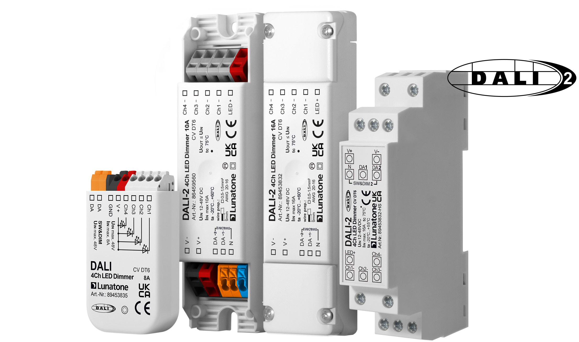

              Hi, welche dimmer hast du im Einsatz von Lunatone?
          • maxw
            • 1409
            DALI 4Ch LED Dimmer 8A für 24V Led Stripes
            DALI PD 3-25W ab/anschnitt R,L,C für 230V Led
            Phasendimmer 3-25W (ohmsche Last) ab/anschnitt
