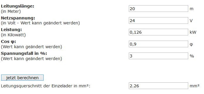

          Das dachte ich mir schon. In der Produktbeschreibung des LED Spots RGBW Tree steht aber nur folgendes:
          red 2W
          green 1,7W
          blue 1,7W
          warm white 7,2W
          Rechne ich dann mit einer Gesamtleistung von 12,6W pro Spot? Was widerum bedeutet wenn ich 10 Spots per Channel/ Tree betreibe dass ich auf gesamt 126W komme und folglich so das Kabel berechne: (siehe Bitte Anhang) Quelle: https://www.zaehlerschrank24.de/berechnungen
          Ergebnis: 2,26mm² -> Treekabel nicht ausreichend da nur 2x1,5mm² vorhanden sind.
          Ist mein Vorgehen richtig?
          • THX
            THX kommentierte
            Darum ist die Tree Verkabelung zwar "marketingtechnisch" schön einfach, in der Praxis bedarf es dann doch etwas mehr ;-)
          Deine Vorgehensweise ist richtig - du musst dann entsprechend mehr Kabel verlegen.

              Danke für eure Antworten:-)! Ich klinke mich mal wieder ein:
              Christian Fenzl : Super! Dann habe ich das "System" verstanden! Gibt es eine Leistungsbeschränkung der Tree Extension pro Ast? Hier finde ich leider keine Info.
              Dann könnte ich mit dem Treekabel maximal 6 dieser Spots (bei 20m Leitungslänge) verkabeln - macht irgendwie auch wenig Sinn...

                50W pro Kanal bzw. 200W stimmt.
                D.h. du kannst in der Theorie 10 RGBW Spots V1 (von Loxone) in der Einbau PWM Variante an einen RGBW Dimmer (von Loxone) hängen).
                Begrenzt wirst du durch die Stromaufnahme des WW Kanals, der ergibt bei 10 Spots für den WW Kanal 2,1A (das was der Dimmer max. pro Kanal kann).
                Die Zuleitung bei einem 1,5mm² Kabel darf dabei die Länge von 10m nicht überschreiten, sonst wird der Spannungsabfall größer 1V. Mach dir einfach eine Liste mit den Spottypen, Lichtkreisen, Anzahl der Spots, dann kannst du das schnell nachrechnen. Hab das bei mir für jeden Kreis gerechnet.
                M20 Leerrohr von Spot zu Spot ist doch OK. Habe zwar keine Betondecke, aber die Leerrohre (mit Gleitschicht) sind bei mir auch M20, reichen für alle meine Lichtkreise.
                Für WW verwende ich 2x1,5mm² und für RGBW 5x1,5mm² jeweils mit Schirmung.
                Hab verschiedene Leuchten verbaut. Aber ist immer das gleiche "Spiel" das zu rechnen...
                Ergänzung: Für die Spannungsabfall Berechnung habe ich den max. Leistungsbedarf lt. Datenblatt Loxone heran gezogen. In der Praxis ist dieser aber vermutlich deutlich geringer, zumindest wenn du die Loxone Dimmer und Standardprogrammierung verwendest. Warum? Es können nicht alle Kanäle WW und R+G+B gemeinsam aufgedreht werden. --> Sehr schön zu beobachten wenn du das in der Config mit Live View anschaust und auf die RGB WW "Pegel" schaust. Gemessen habe ich das noch nie, vielleicht hat das schon einmal jemand gemacht. Ich rechne jedoch trotzdem immer mit dem Datenblatt Wert.
