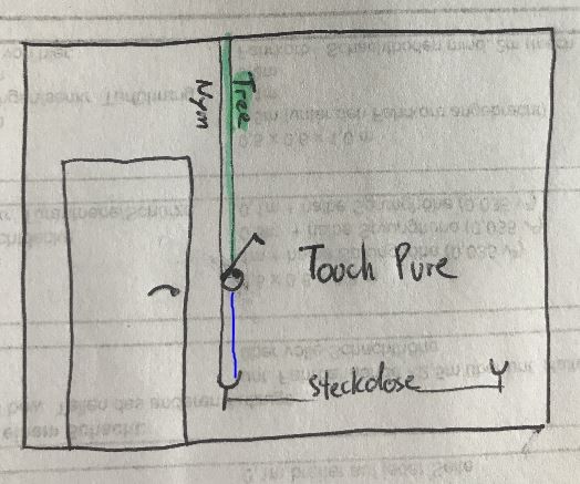

              Im Umkehrschluss bedeutet das aber auch, dass in einer tiefen Unterputzdose keine Tree und NYM/ Ölflex zusammen durchgelegt werden dürfen?!
              Konkretes Beispiel:
              In jeden Raum kommt von der Decke am Türstock das Tree und das Nym runter.
              Ich wäre nun mit zwei Wellrohren (Mit Tree und NYM) zur 1. Unterputzdose auf 105cm hätte dort den Pure Schalter verklemmt und wäre von dort auf 30cm runter und hätte die 2. Unterputzdose als Steckdose mit 230v verklemmt.
              Das heißt in der 1. Unterputzdose wären trotz 2. Wellrohre sowohl Tree als auch NYM.
              Sollte ich das Wellrohr für das NYM - normgerecht - dann nicht über die 1. Unterputzdose legen?
              Tree Dose rein und raus und bei der Steckdose ebenfalls mit der 230V Leitung rein und raus beide Dosen verbinden falls später ein UP Aktor kommen sollte.

              Zur Sicherheit eine kleine Skizze:
                Breiter schlitzen, zwei Rohre rein.
                Ich bin in den Situationen immer hinter der UP-Dose mit dem zweiten Schlauch vorbei. Dann brauchst du nicht so eine große Schlaufe ziehen.
                Btw. hab ich die Leitungen im Boden, das macht vieles einfacher.
                  • 4599
                  Mach noch eine kurzes Stück Leerschlauch rein damit du in der Zukunft flexibel bist. Untere Dose eventuell als Elektronikdose/tiefe Dose ausführen (UP Netzteil, Aktor usw.)
                  Klicke auf die Grafik für eine vergrößerte Ansicht  Name: Leerschlauch.JPG Ansichten: 1 Größe: 61,8 KB ID: 180283
