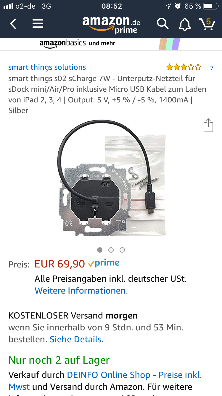

    Dose hinter dem iPAD Wandhalter
    welche Dose montiert man denn hinter dem iPAD Halter, dass dort das Ladegerät usw. Platz hat und dieses keinen Hitzestau bekommt?
    Verwendet Ihr für das Laden des iPads das Apple Original Ladegerät?
    Freue mich von Euch zu hören?

    Entweder du nimmst eine größere UP-Gerätedose, in der du Steckdose und Netzteil unterbringen kannst (finde ich nicht so schick...) bzw. ein UP-USB-Netzteil wie von convertec o.ä. oder du nimmst gleich ein Einbau-Netzteil. Das von smart things mit wandparallelem USB-Anschluss finde ich da optisch ganz nett, weil man das Tab dann quasi direkt flach drüber montieren kann.
    Temperaturprobleme beim Ladegerät sehe ich für die wandmontierten Tablets eigentlich eher weniger, korrigiert mich wenn ich da was unterschätze.

            Hallo, ich habe Smart things. Bin sehr zufrieden.
