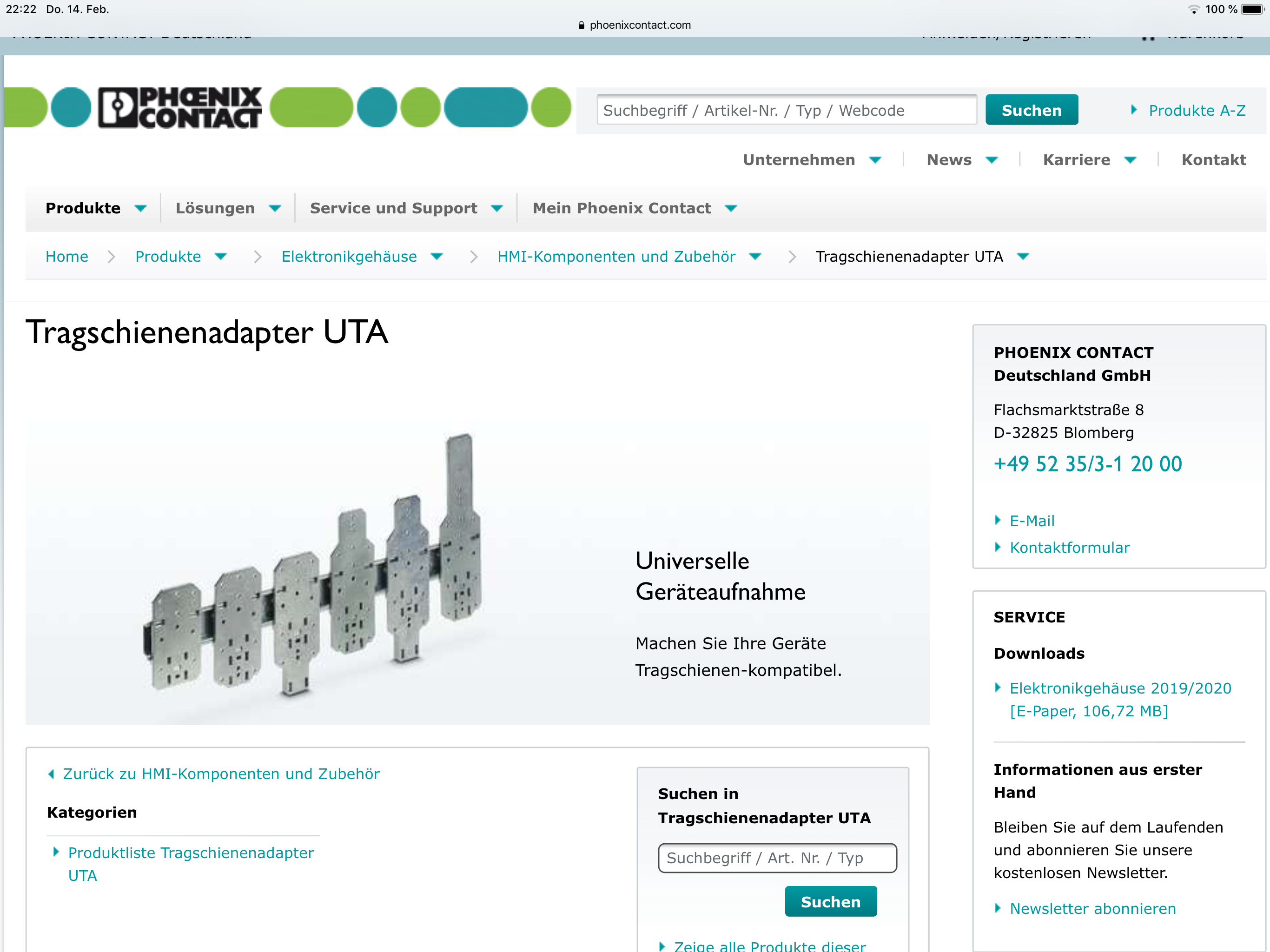

    hat vielleicht jemand einen Tipp für mich.
    Ich habe in meinem Schaltschrank einen 8-Port Switch (https://www.ui.com/unifi-switching/unifi-switch-8/) für Miniserver, Loxberry, USV, ...
    Derzeit habe ich ihn unschön an eine Hutschiene mit Kabelbinder fixiert, hat hier jemand eine bessere Methode?
    Danke.

    Hi Du,
    google mal nach Phoenix-Hutschienenadapter, da solltest du was passendes finden....

      mit dem angesprochenen phoenix adapter und einem 3d drucker kann man da bestimmt was machen :-)
