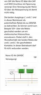

    den IO kann ich vermutlich nicht mit 24 V AC versorgen - nur DC, oder? Vielen Dank!

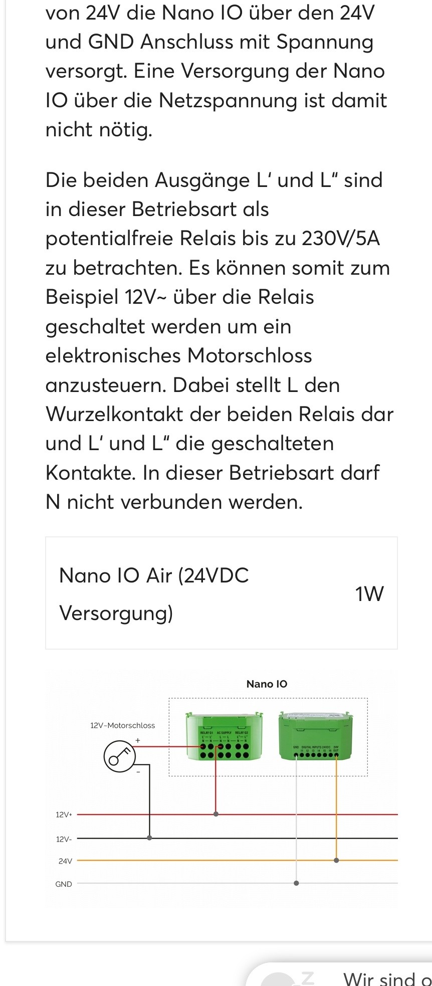

        In der Textbeschreibung über der Zeichnung steht das aber drin (12V Wechselstromzeichen).
        Nur Loxone ist zu doof, die Doku-Zeichnung auch entsprechend umzusetzen.Da steht 12V+/12V- drin.
        Wichtig ist die Nano-Versorgung beträgt 24VDC

      Die Nano IO kann auch mit 24V betrieben werden. Hierfür wird durch eine externe Spannungsversorgung von 24V die Nano IO über den 24V und GND Anschluss mit Spannung versorgt. Eine Versorgung der Nano IO über die Netzspannung ist damit nicht nötig.

          Nein ist es nicht!
          Bei 24V sind die Kontakte Potentialfrei
          Bei 230V müssen sie unbedingt auch die gleiche Phase/Potential haben!
          Am besten ist es du gehst zum Elektriker deines Vertrauens falls die Doku unklar ist!!

        Hallo Chris,
        24VDC Versorgungsspannung!
        Siehe Schaltplan.

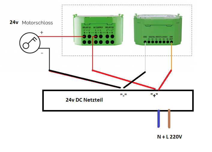

            Ich suche auch eine Möglichkeit wie ich ein 12 bzw. 24 vDC Gerät über Air steuern kann. Es geht um ein Magnetventil um eine Wasserleitung Auf/Zu schließen. Wenn ich das korrekt verstehe, kann ich den Nano mit einem vorgeschalteten Netzteil über 24 vDC ansteuern, und beide Relais mit 12v schalten?
            Bin verwirrt, da auf der Homepage von Loxone 12 vAC genannt wird...
            Und könnte ich auch 24 vDC über die Relais schalten?
            "Die beiden Ausgänge L‘ und L“ können in dieser Betriebsart mit potentialfreien Relaiskontakten verglichen werden. Es können damit zum Beispiel 12V AC über die Relais geschaltet werden um ein elektronisches Motorschloss anzusteuern. Dabei stellt L den Wurzelkontakt der beiden Relais dar und L‘ und L“ die geschaltenen Kontakte. In dieser Betriebsart darf N nicht verbunden werden."

              Hallo Mephisto
              Auch 24V kannst du damit schalten.

                aber 12 oder 24 vDC nicht AC, wie es auf der Loxone Homepage heißt ...
                  • 4083
                  Beides, da sie mit potentialfreien Relaiskontakten verglichen werden können.

                    Ja natürlich, wenn man genau versteht wie die Schaltung sein soll ist das klar :-)
                    habe den Versuch mal aufgebaut und funktioniert natürlich, wenn man es richtig macht
                    hier das Beispiel für ein 24vDC Verbraucher (in meinem Fall ein Magnetventil für den Direktwasseranschluss der Kaffeemaschine, und auch den Saugroboter mit Wasserstation)
                    danke euch
                    Klicke auf die Grafik für eine vergrößerte Ansicht  Name: Image 835.png Ansichten: 0 Größe: 108,4 KB ID: 454890
