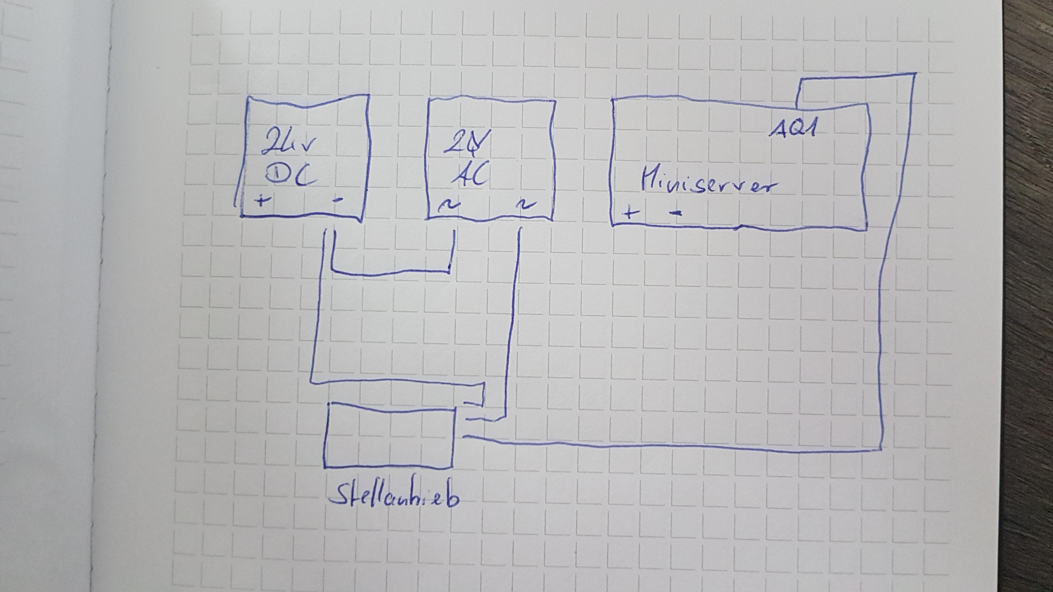

    ich bin ein ganz neuer Loxone User. Habe den Miniserver in Betrieb und die Jalousiesteuerung klappt soweit. Jetzt bin ich bei den Stellantrieben...
    Ich habe aus einer Auflösung Möhlenhoff APR 40405-00N bekommen.
    Der Anschlussplan sagt
    1 x 24V AC
    1 x GND
    1 x 0-10V DC
    habe für den Miniserver und co. ein DC Netzteil, für die Stellmotoren ein 24V AC Netzteil dazu aber ich habe keine Ahnung wie ich das Teil anschließen soll.
    0-10V DC logisch an einen analogen Ausgang vom Miniserver aber wie bekomme ich die 24V AC an den Stellantrieb und bei AC gibts doch kein GND sondern N u L ?
    Ich bin verwirrt aber auch kein Elektriker ;-)
    Danke für eure Rückmeldungen
    Matthias

    24VDC-Minus mit einem der 24VAC verbinden, fertig.
    NICHT MIT N ODER L, sondern mit der Sekundärseite des Trafos natürlich!
    PS: Was meinst du mit „Wie bekomme ich die 24V AC an den Stellantrieb“?

      Ja klar, an die Ausgangsseite vom Netzteil...
      Damit ich es richtig verstehe, mal eine Zeichnung :-) Danke
      Klicke auf die Grafik für eine vergrößerte Ansicht  Name: 20190428_082923.jpg Ansichten: 0 Größe: 83,4 KB ID: 199384
        Elektrisch genau so, damit es durchblickbar bleibt, würde ich aber die Versorgung des Stellantriebs beiderseits vom AC-Netzteil führen.

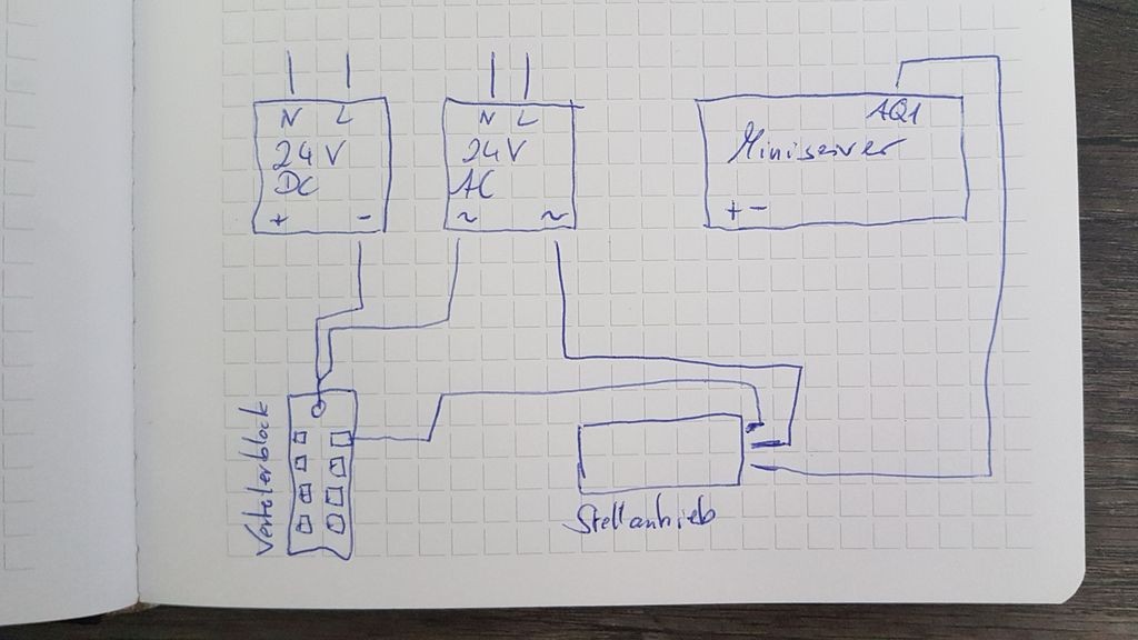

          Sehr cool, funktioniert genau so. Habe 24VDC- und 24VAC über eine doppelte Adernendhülse an den Eingang vom Verteilerblock, von dort fahre ich jeden einzelnen Stellantrieb an.
          Danke Thema geschlossen :-)
