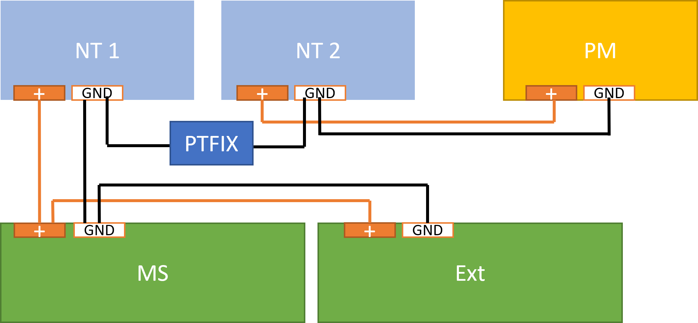

              ich würd gern diesen Thread nochmal aufwärmen.
              Es wird zwei Netzteile geben:
              • NT1 für Loxone Miniserver und Extensions
                • 24V+ wird von MS zu den Extensions durchgeschliffen
                • GND ebenso
              • NT2 für Peripherie (Taster, Präsenzmelder, ...)
                • 24V+ wird zu den Verbrauchern geführt
                • GND ebenso direkt zu Verbraucher
              • GND beider Netzteile zusätzlich direkt zu einer Klemme
              Ist die GND Verbindung so in Ordnung, wenn diese separat zu einer Klemme geführt wird und nicht von Verbraucher zu Verbraucher durchgeschliffen ist?
Ansichten: 562
Größe: 31,9 KB
                simon_hh kommentierte
                so habe ich das auch gemacht. PT4 Quattro nebeneinander passen da auch ganz gut.
              • Mango
                Mango kommentierte
                Ja passt so.
                Achte nur auf ausreichenden Querschnitt (den selben wie bei dem + mindestens)
              • sudo
                sudo kommentierte
                Danke für eure Antworten.
                Bzgl. Querschnitt, wenn ich das richtig gesehen habe, passen in die Klemmen von Loxone maximal 0.8mm².
                Die beiden Netzteile sind mal 4A und 1.5A, evtl. wird noch ein weiteres bzw. statt dem kleinen ein größeres notwendig.
