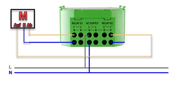

    leider hilft mir die Dokumentation überhaupt nicht weiter, weshalb ich mal hier mein Glück versuche.
    Ich würde gerne die Rolladensteuerung nachrüsten und habe mir jetzt mal einen Nano IO Air besorgt um das ganze zu testen.
    Nano IO Air hat Strom und ist mit dem Miniserver verbunden. Soweit so gut.
    Ich habe jetzt den Rolladen angeschlossen und in der Loxone Config einen Automatikjalousie-Baustein zur Steuerung konfiguriert - nur leider passiert gar nichts. Möchte ich den Rolladen per Loxone App hoch oder runter fahren, klackt der Nano IO kurz aber der Rolladen bewegt sich nicht.
    Habe ich den Rolladen falsch angeschlossen oder ist meine Config falsch?
    Auf dem Bild im Anhang habe ich markiert, wie der Nano verbunden wurde.
    Strom in AC Supply L und N
    Rolladen rauf in Relay01 L
    Rolladen runter Relay02 N
    In der Config haabe ich dann die Relais Ausgange an Q (hoch und runter) im Automatikbaustein gehängt.
    Wo liegt der Fehler?
    Vielen Dank vorab für Eure Hilfe!

    Welche Adern kommen denn vom Rolladen? Schwarz, Braun, Blau, GelbGrün?
    SW bzw. BR jeweils auf L der Relais 1 oder 2, je nachdem ob AUF oder ZU.
    BL irgendwo auf N (sind alle gebrückt)
      Vom Rolladen kommen schwarz, braun, blau und grün/gelb.
      Ok, also braun und schwarz vom Rolladen auf L1 und L2. Das habe ich jetzt verstanden.
      Blau irgendwo auf N... Meinst du Blau vom Rolladen oder von der Zuleitung?

    @Brina0812 Das hast du definitiv falsch angeschlossen!
    Richtig ist....

      Vielen Dank für die Grafik!
      Laut dieser müsste ich aber 3 blaue Adern haben? Verstehe ich das falsch?

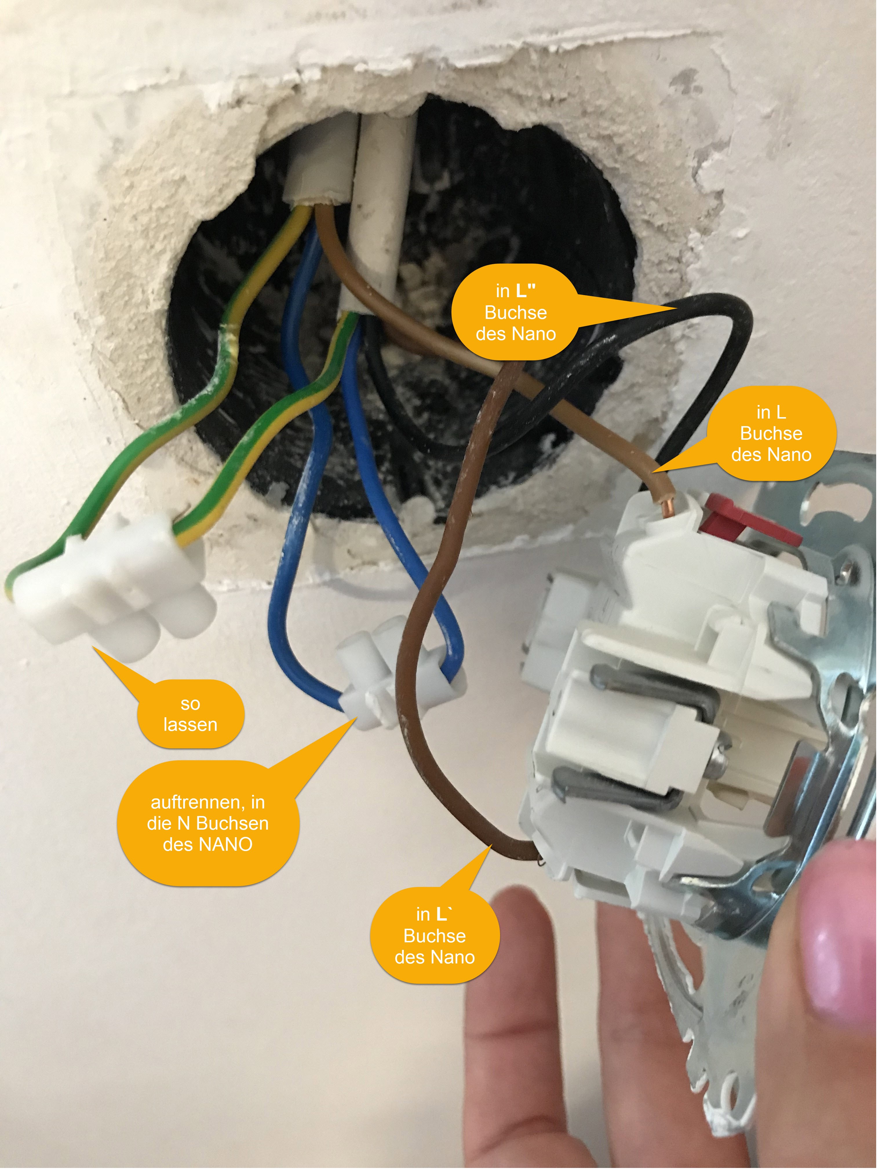

    Hier nochmal ein Foto der vorherigen Verkabelung.
    Links Zuleitung, rechts Rolladen.

      Gast Die "N" sind alle durchgebrückt (sieht man auch auf dem Aufdruck des Nano IO Air).
      Den "rechten N Abgang" (lt. meinem Foto) habe ich nicht ganz gelöscht, geht aber nirgends hin, also nicht beachten.
      Dein Rolladen wird ein 4 poliges Kabel haben, vermutlich in den Farben BRAUN/SCHWARZ/BLAU/GRÜN-GELB.
      BRAUN (AUF) und SCHWARZ (AB) sind für AUF/AB bzw. umgedreht. --> Also L`von Q1 bzw. L" Q2
      BLAU = N (sind alle gebrückt)
      GRÜN-GELB = ERDUNG (sollte auch in deiner Dose vorhanden sein)
      Bitte nicht falsch verstehen - Aber wenn du den Nano jetzt immer noch nicht Anschließen kannst, bitte Finger von der Elektrik lassen!

        Das ich sowas jetzt POSTE ist schon "grenzwertig"...wird so funktionieren (ohne Gewähr) und nochmals der Hinweis "einen Fachmann hinzuziehen"!

          Vielen Dank!!! Es läuft! Ich musste die Parameter in der Config noch ein wenig anpassen und jetzt funktioniert der Rolladen so, wie er soll.
          Herzlichen Dank für die ausführliche Beschreibung. Das hat mir sehr geholfen!
