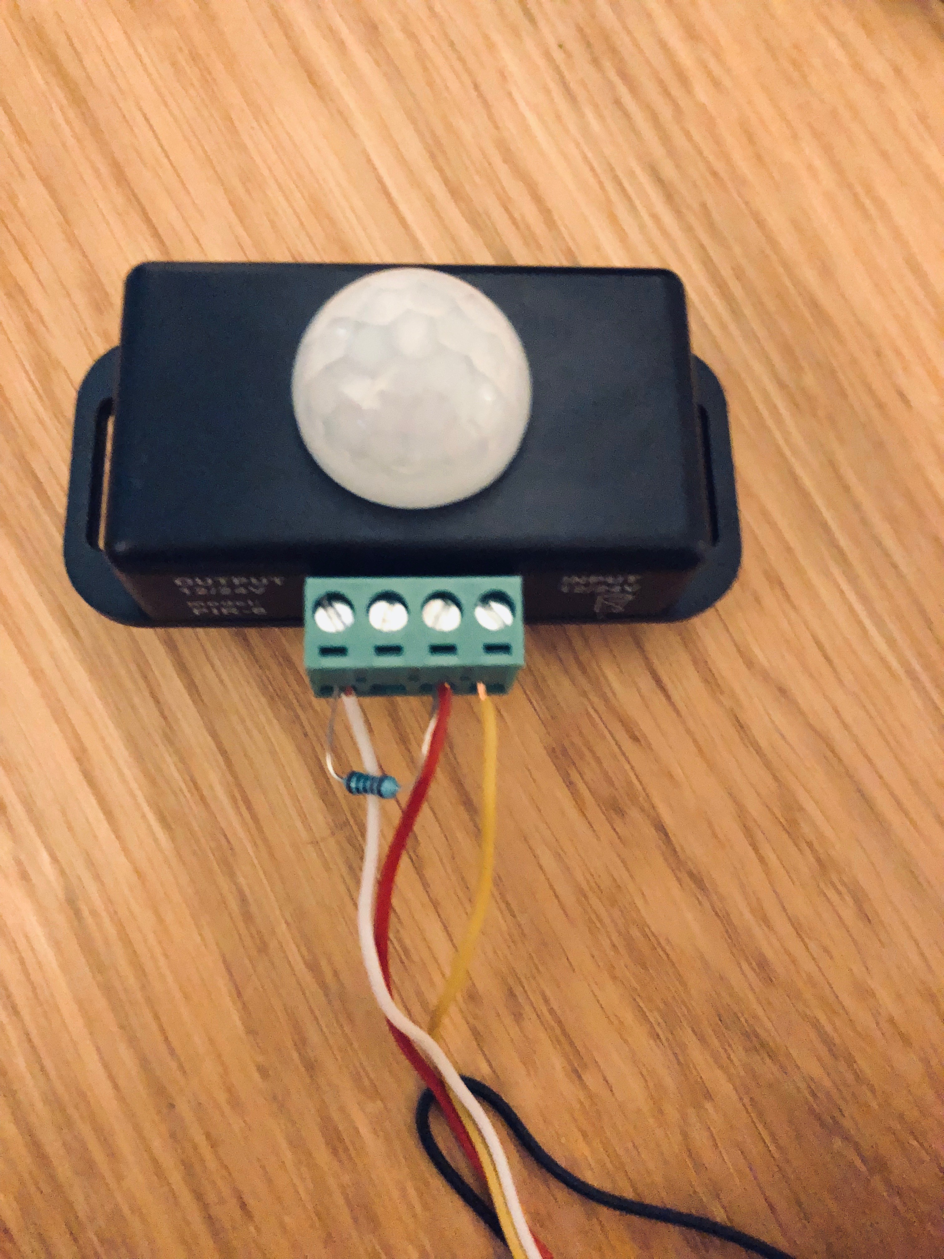

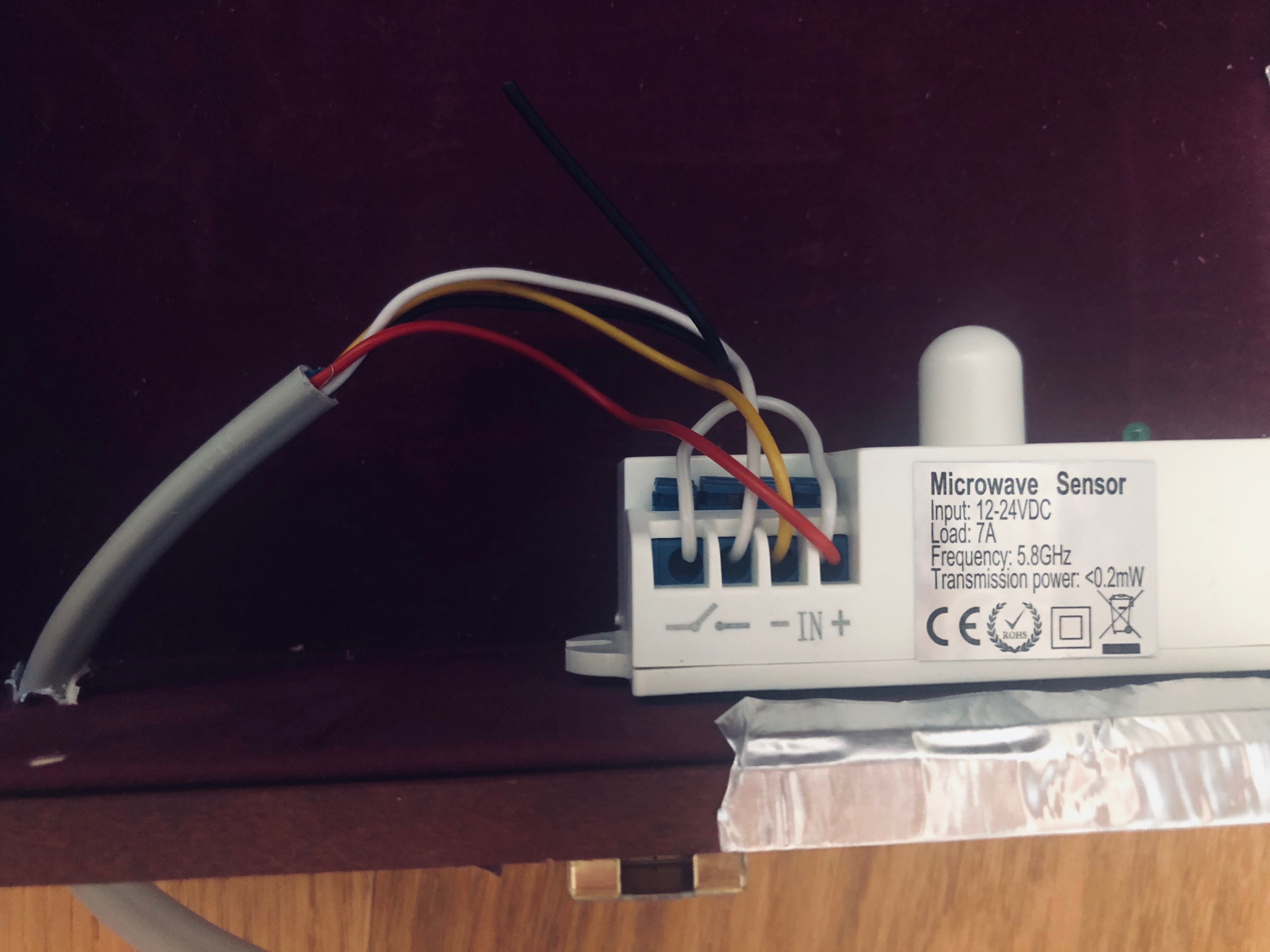

    ich habe folgenden Bewegungsmelder bei Amazon gekauft und möchte diesen anschließen.
    https://tinyurl.com/yxw5jyjp
    Wo ist denn hier mein Denkfehler?

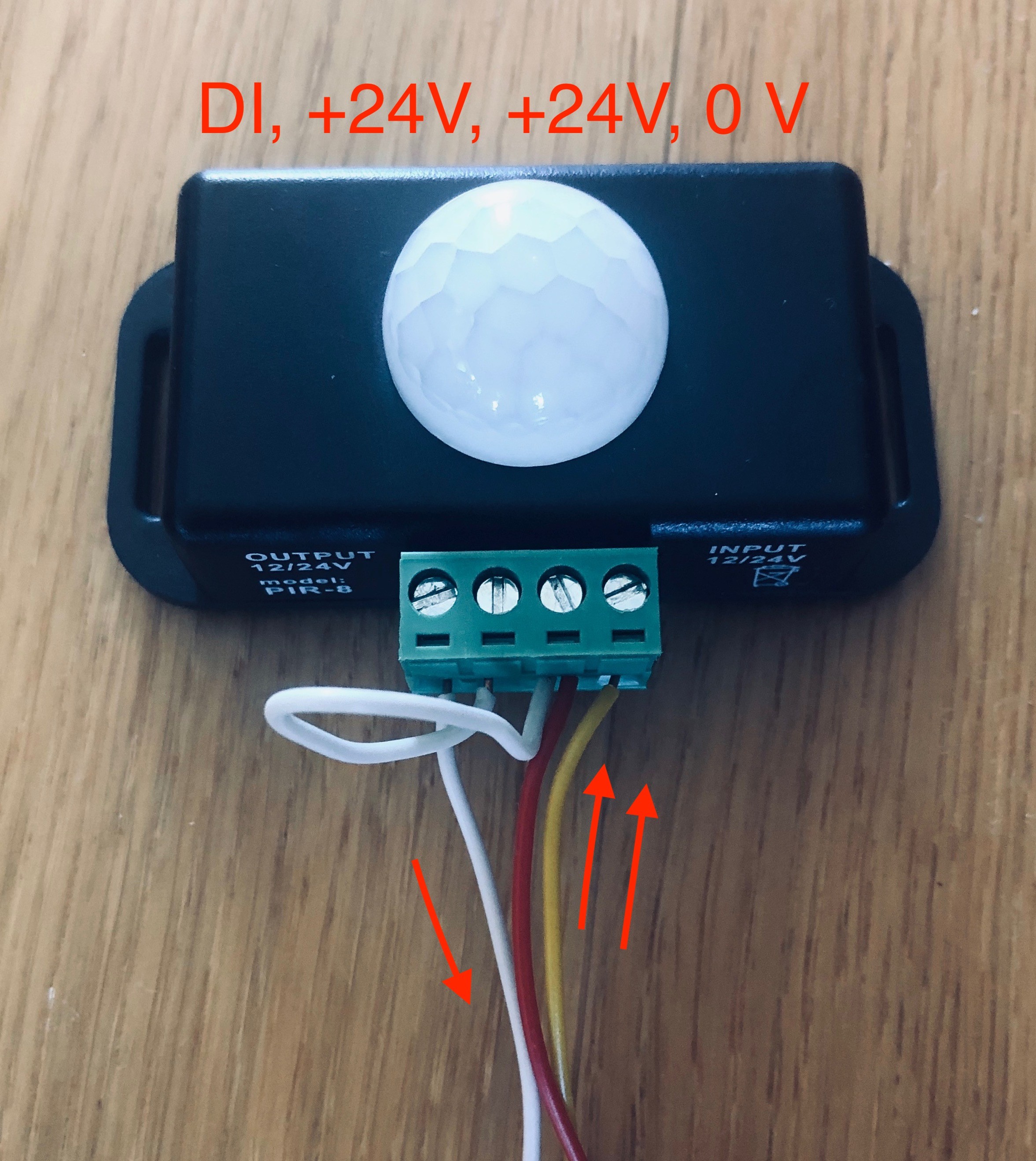

    Vielleicht hilft das
    OUT: GND / +24V // IN: +24V / GND
Ansichten: 2427
Größe: 14,3 KB
      Ich würde versuchen:
      1. frei
      2. DI
      3. +
      4. -
      (Die +/- vom gleichen Netzteil wie am MS, oder - der Netzteile verbunden)
      Zuletzt geändert von Christian Fenzl; 03.09.2019, 15:58.
        • 2736
        Ich würde erst mal messen, ob der + oder der - geschaltet wird. (ist leider anhand der verfügbaren Bilder/Infos nicht zu ersehen)
        Entweder sollte demnach im nicht angeschlossenem Zustand intern entweder eine fixe Brücke (Verbindung) zwischen den beiden (+) -> (+) oder den beiden (-) -> (-) an der Klemme sein.
        Dort wo KEINE Brücke ist, müßte dann also die Schaltung stattfinden.
        Ist am (-) keine Brücke, dann wird also wohl dieser geschaltet, dann würde man zum Anschließen an z.B. den Miniserver eine Pullup gegen 24V brauchen. (zusätzlich noch Eingang in der Logik invertieren)
        Da der BWM mit 8A!!! Schaltstrom angegeben ist, bin ich fast sicher, daß der (-) geschaltet wird, denn N-Channel Fets lassen sich diesbezüglich wesentlich kostengünstiger implementieren, ansonsten müßte der BWM am Ende noch ein / zwei € mehr kosten

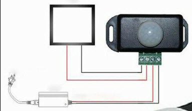

          Vielleicht auch noch nützlich

            Hallo Heinrich,
            ich finde jetzt online leider keine Anschlussbelegung - hauptsächlich fehlt mir bei der Angaben 24 DC die Aussage, wo (+) und (-) sein soll - auf einer anderen Seite habe ich den PIR-6 gefunden, demnach müsste Deine Beschaltung korrekt sein: GND / 24 V / 24 V / GND.
            Die Brücke würde ich demontieren - eigentlich auch unnötig, da intern bei 8 A sicherlich keine Spannungsänderung stattfindet (d.h. Ausgang und Eingang liegen auf dem gleichen Potential und müssen nicht gebrückt werden.
            Was Du aber ohne Schaltplan nicht weißt - wird die Masse (GND) geschaltet oder das 24 V Signal - da hilft nur das Multimeter.

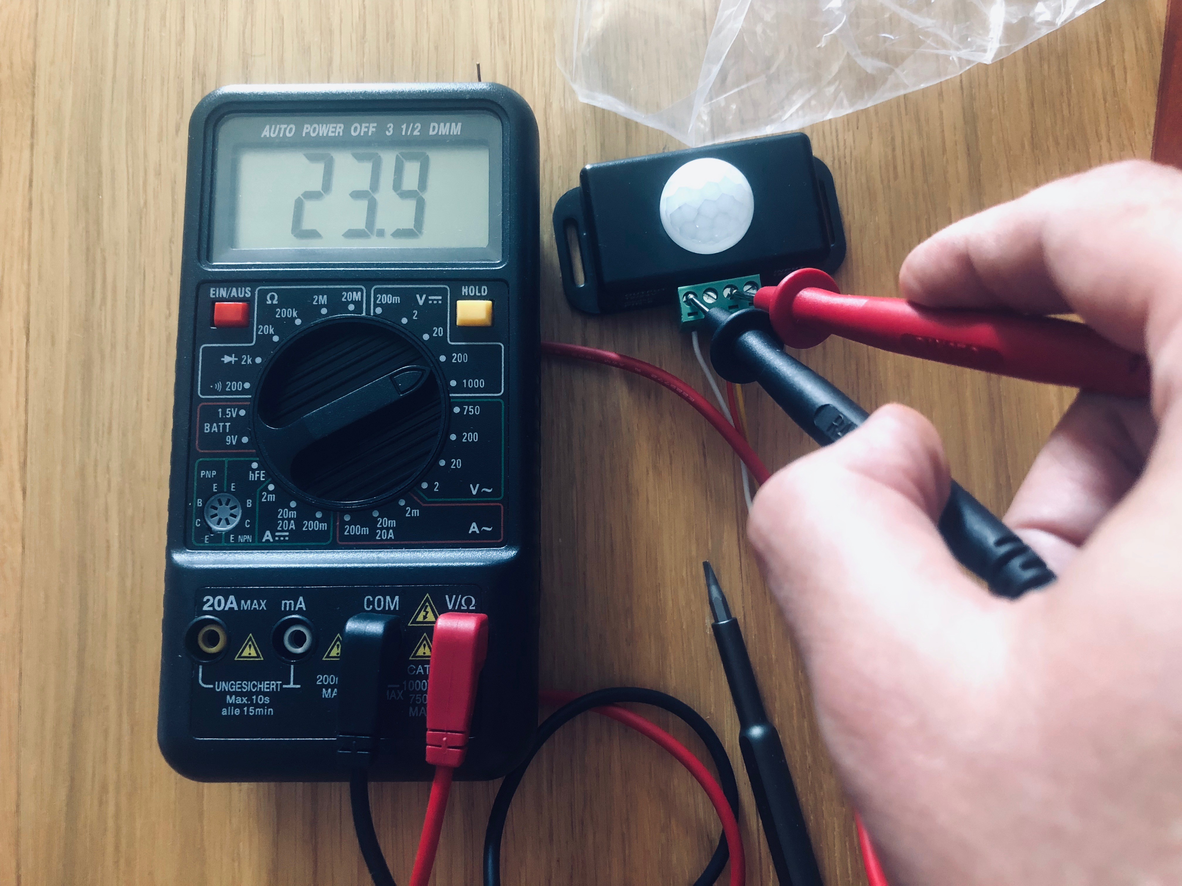

              danke für euren zahlreichen Input; irgendwie komme ich nicht weiter.
              Selbst ohne Stecker werden mir 24V angezeigt.
              Übrigens an derselben Spannungsversorgnung und DI habe ich erfolgreich diesen BWM laufen mit der Belegung aus #1.

                Versuch es doch mal so wie Labmaster geschrieben hat.
                Dazu alle Drähte am Stecker lösen und den leeren Stecker in den Sensor stecken.
                So mittels Ohmmessung schauen, ob Du zwischen den + Anschlüssen, also den mittleren Klemmen oder den - Anschlüssen, also den äusseren Klemmen ca. 0 Ohm hast.
                Nachtrag:
                Bei Deinem Radar-Sensor ist ziemlich sicher ein Relais eingebaut, daher auch der potentialfreie Kontakt.
                Beim IR-Sensor wird es so sein wie Labmaster schon geschrieben hat.
                Zuletzt geändert von romildo; 03.09.2019, 18:36.

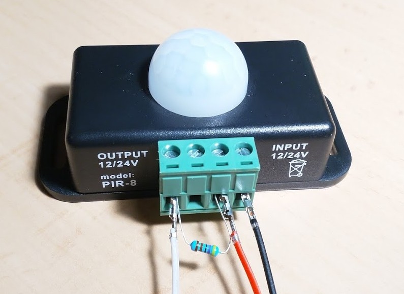

                  Anschluss ist hier beschrieben:
                  Zitat von aw_ch
                  So einen schwarzen China-Kracher habe ich mir vor längerem auch mal bestellt, bisher aber nie angeschlossen. Zum Spass habe ich ihn aber heute mal angehängt => funktioniert einwandfrei mit 4k7 PullUp:
                  Weiss: Eingang Loxone
                  Rot: +24V
                  Schwarz: GND
                  PullUp 4k7 zwischen Eingang Loxone und +24V
Ansichten: 2448
Größe: 71,6 KB
                  Hinweise:
                  - Eingang ist invertiert (wie immer wenn GND geschalten wird)

                    • 2151
                    Labmaster romildo aw_ch vielen Dank für euren Input; hab es gerade genau so nachgebaut; allerdings wird mir nichts angezeigt.
                    Ich vermute mal der Melder ist defekt und ich werde ihn erstmal tauschen.
Ansichten: 2263
Größe: 2,27 MB

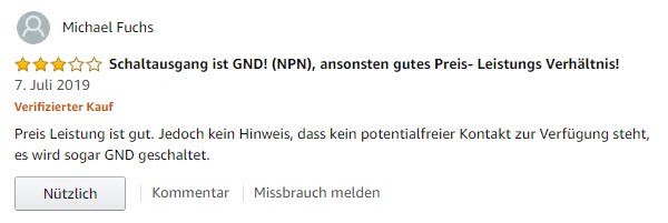

                      Labmaster kommentierte
                      Die Kabelfarben scheinen mir hier etwas unlogisch, ich persönlich hätte für (-) also GND ja schwarz und nicht gelb verwendet
                      Tja, die Farben.
                      Bei Sensorkabeln ist schwarz üblicherweise der Ausgang und blau -.

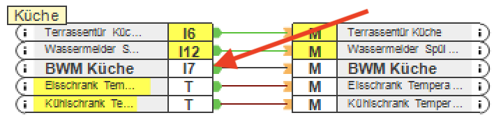

                      t_heinrich kommentierte
                      Meinte damit die Liveview.

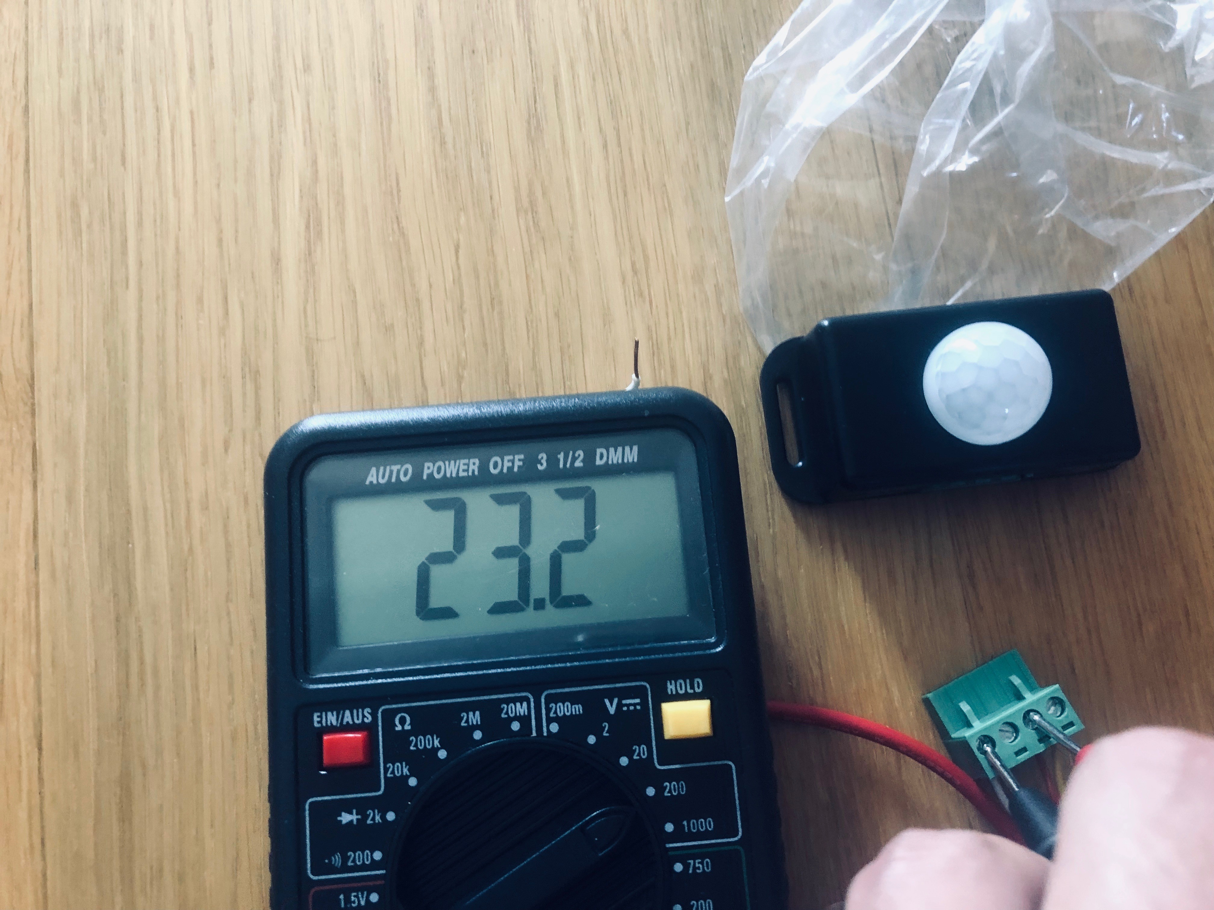

                    • 2151
                    Also ich hab es jetzt mal durchgemessen.
                    Im "Ruhezustand" messe ich 23,9 V. Wenn Bewegung detektiert wird messe ich 18,9 V.
                    In der Liveview wird mir aber keine Änderung angezeigt; da müsste der Eingang im "Ruhezustand" doch auf "Ein" sein.

                    • Sammy
                      • 23.08.2018
                      • 413
                      Hallo Heinrich,
                      der Unterschied zwischen 18,9 V und 23,9 V ist zu gering, beides wird vom Miniserver laut Spezifikation als >Ein< gewertet:
                      0-7,2V entspricht logisch 0
                      7,0-8,2V Schaltschwelle bzw. nicht definierter Bereich
                      8-24V entspricht logisch 1
                      Entweder das Ding hat einen Treffer oder Du musst an den Widerstand ran (andere Größe testen -> hochohmiger).

                        falscher PullUp Widerstand könnte schon sein, aber bei angegebenen 8A müßte der schon massiv niederohmig sein, das da aktuell nur 5V abfallen
                        Nur noch mal zur Sicherheit, Kabel rot geht zu 24V, Kabel gelb zu GND und Kabel weiß zum DI ?
                        Zuletzt geändert von Labmaster; 05.09.2019, 12:54.

                        Ein bisschen vom den Innenleben des PIR-8:
