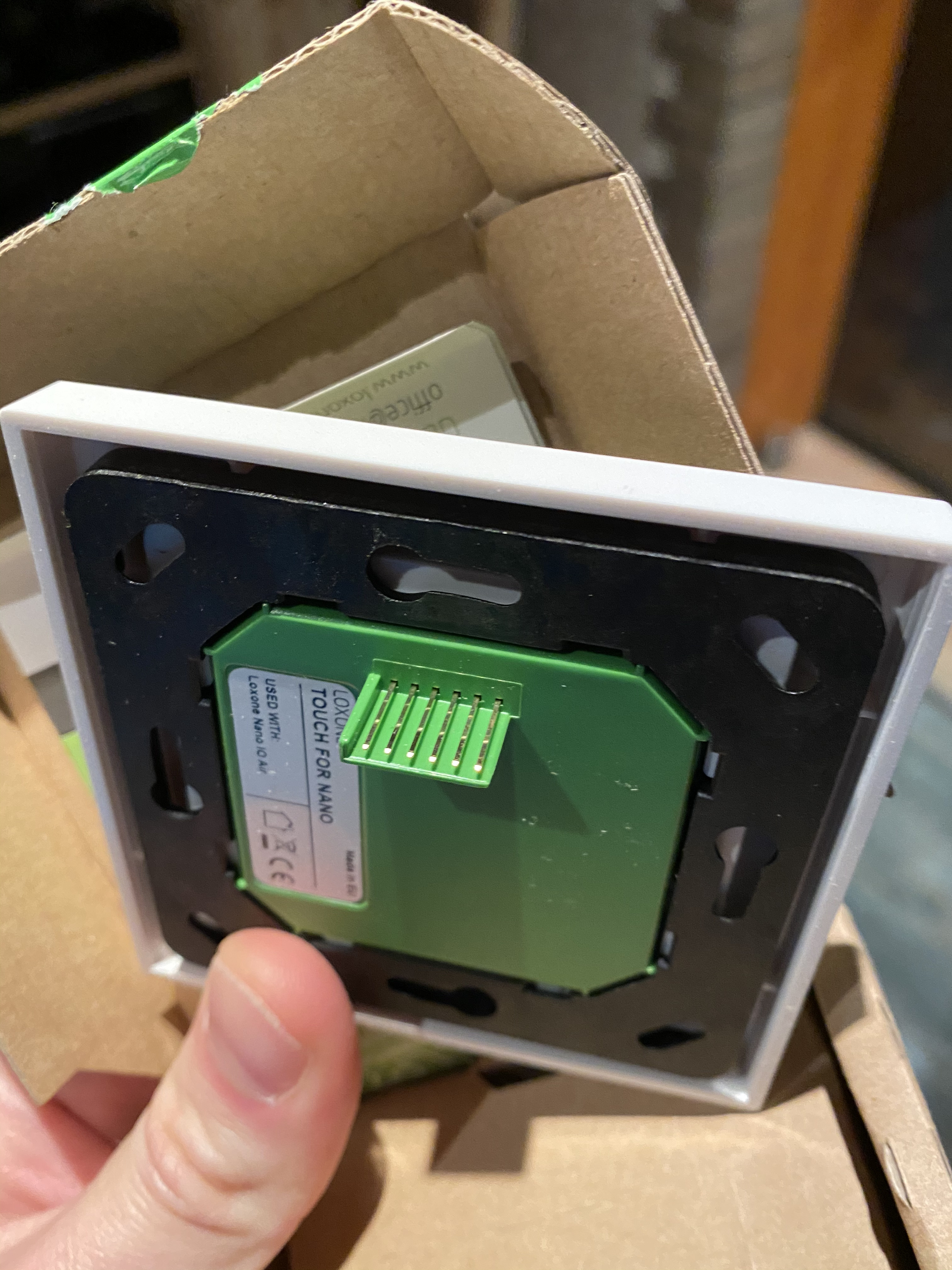

      Der Touch Nano ist ja zum Aufstecken auf den IO Air.
      Kann ich ich den Touch und den IO auch per Kabel verbinden? Ich würde die nämlich in unterschiedlichen Dosen unterbringen wollen, weil das ansonsten mit den Kabeln für die Ausgänge nicht passt.
      Wie das Aufstecken genau funktioniert, findet man im Internet soweit nicht. Und wenn ich mir die Geräte vorab bestelle, nur um zu sehen, ob das klappt, ist auch keinem geholfen...
        Ist nicht so einfach... musst löten.

        Hier ist gemeint, den Touch Nano nicht aufgesteckt, sondern über Kabeln mit dem Nano IO zu verbinden.
          Jans89 => Dh. du willst un bedingt den 5er Touch nutzen? Weil mit normalen Tastern kannst du ja auch die l1-l6 ganz normal anbinden.
          Ich hab nen Touch for Nano noch rumliegen ... kann dir nen Photo machen damit du ungefaehr weisst worauf du dich einlassen wirst.

            Ja, ein 5er Touch wäre der Favorit, weil ich dann keine lange Leiste an Tastern habe, sondern nur einen Einzigen.
            Ein Foto wäre auf jeden Fall eine gute Hilfe!

                Oh ja, das wäre nicht ganz so einfach!
                Danke für das Foto!
                  Könntest so pin connectors bauen oder so .. wie so art Jumpers ... aber ka wie einfach das geht
