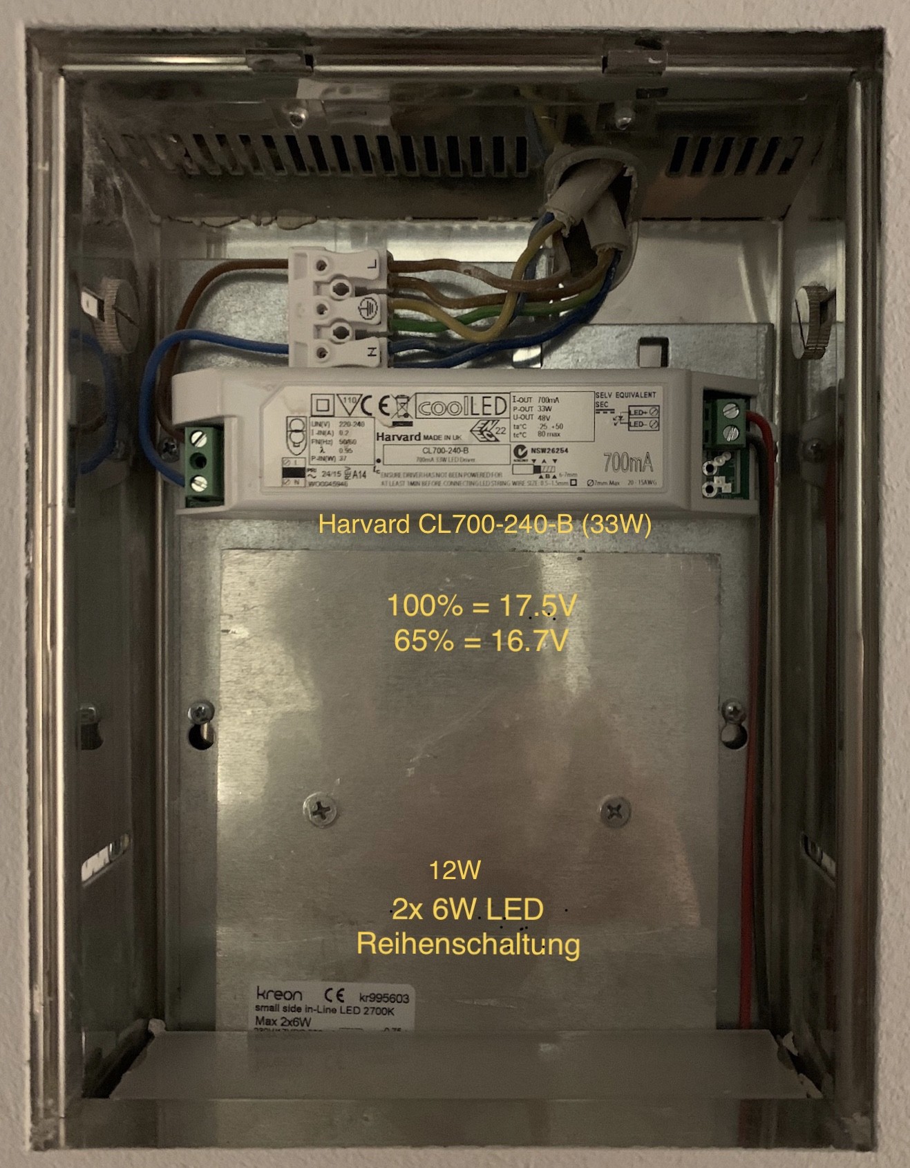

    habe hier ein kleineres Dimmproblem was auf einer Fehldimensionierung Netzteil des Leuchtenherstellers beruht und versuche eine technisch und ökonomisch sinnvolle Lösung zu finden.
    es geht um eine Leuchte mit 2 LEDs 6W (Typ unbekannt, in Reihe geschaltet), lt. Datenblatt Leuchte gesamt 12,9W. Eingebaut in diese Leuchte ist ein überdimensionierter Harvard CL700-240B Trafo, der bringt 33W, minimal 6.3W. Minimumdimmung geht nicht unter ~65%. Gedimmt wird mit einem China DMX302, der ohnehin ausgetauscht werden muss. Bei 100% habe ich 17,5V sekundär gemessen, bei ~65% etwa 16,7V.

    Diese Leuchte ist wie folgt in mehreren Räumen installiert:
    - Raum 1: 3 Stück = 39W (10mtr zum E-Schrank)
    - Raum 2: 5 Stück = 65W (3mtr zum E-Schrank)
    - Raum 3: 3 Stück = 39W (3mtr zum E-Schrank)
    Jetzt suche ich die Lösung mit der ich in jedem Raum relativ weit herunter dimmen kann.
    Die für mich einfachste/dümmste Lösung wäre wohl den kleinsten 15W Trafo CL-270-240B des Herstellers zu besorgen und pro Leuchte austauschen, wären Minimum 2,4W, also gut ~20%.
    Ich vermute (bin kein Elektriker) dass es auch eine Lösung geben müsste pro Raum nur einen einzigen Trafo zu nehmen, der sich entsprechend weit herunter dimmen lässt (<10%). Trifft das zu und wenn ja welche Netzteile wären empfehlenswert ? Verkabelung ist 1,5mm2, Verluste wären unter 3%.

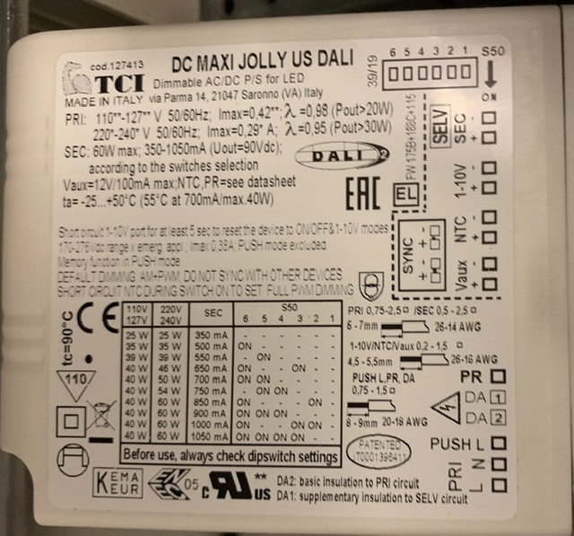

          Mein Eli will erst mal den DMX302 beibehalten. Und was ich bzgl. der weiteren Harvard Treiber geschrieben habe ist natürlich Käse (wie oben geschrieben). Ich brauche natürlich einen Konstantstromtreiber mit 700mA. Da ich die genau Verkabelung der 3 bzw 5 Leuchten pro Raum nicht kenne, würde ich gerne einen Test an einer einzelnen Leuchte machen ohne große Umverkabelungs- und Konfigurationsarbeiten. Leider ist es für mich schwierig online ein passendes Exemplar zu finden. Tausende Shops, aber oft unzureichende Filter oder wenig Info. Wer kann mich auf ein passendes Produkt hinweisen ? Gerne auch ein Kommerzieller mit Hintergedanken

            In 3 Wochen wird mein Eli testweise einen Raum mit 3 Leuchten auf ein zentralen Dimmtrafo mit 0-10V Steuerung umbauen, ich bin schon ganz gespannt.
            Gesucht wird derzeit noch ein passender dimmbarer 700mA Trafo, der 5 Leuchten mit 5x13W ansteuern könnte (über ein zentrales 3poliges Kabel), falls das Experiment wie geplant verläuft. Mein System kann 0-10V, Dali und KNX.

              mein Eli hat heute in einem Raum testweise die Lampennetzteile abgeklemmt und ein Zentralnetzteil verwendet. Und siehe da, jetzt kann bis auf 3% runter gedimmt werden statt wie 60% vorher. Ein Unterschied wie Tag und Nacht. Freue mich schon darauf wenn die anderen ausgetauscht werden. Details werde ich dann nachreichen.

                Mit diesem Kollegen wurde das Problem im ersten Raum (3 Leuchten a 13W) gelöst

                  Der Kollege wurde jetzt auch im dritten Raum verwendet und im zweiten Raum (65W) ein Meanwell HVCG-100-70. Dimmen geht jetzt deutlich weiter, es fehlt aber noch etwas Konfig um das flexibel ausprobieren zu können.
