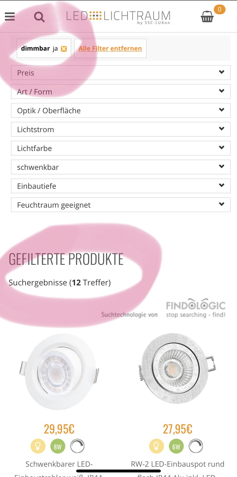

          • michael287
            • 368
            Also wenn ich da nach dimmbar filtere komme ich auf 12 Möglichkeiten?
            oder liegt es an der Spannung bei dir?
Ansichten: 519
Größe: 150,3 KB

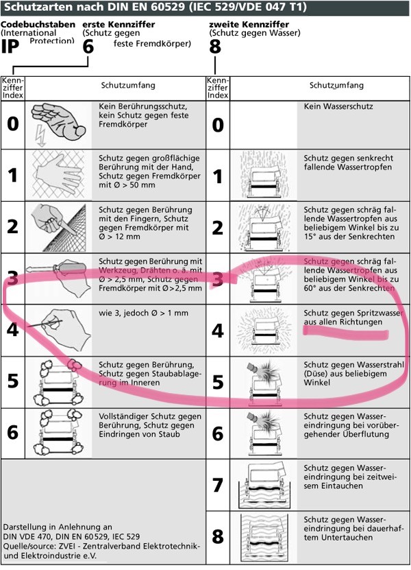

            Zu IP44:
            Eindringung aus allen Richtungen, daher würde ich sagen auch von oben geschützt.
            es ist ja kein Strahlwasser, was bei dir ansteht.
