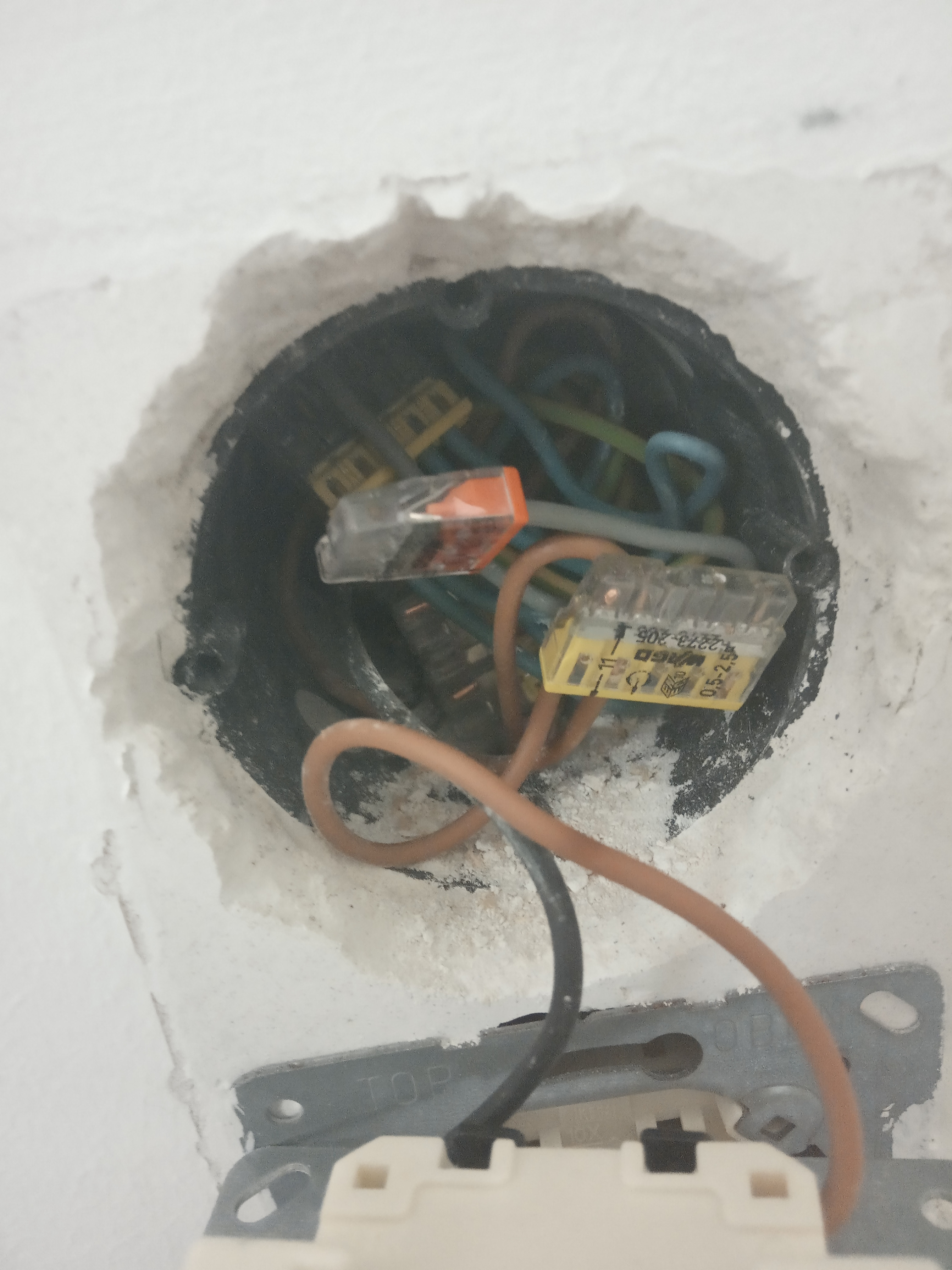

      Am Deckenauslass selbst kommt nur das Nym-Kabel raus ( geht von da über den Dachboden, da ist wohl kein Schaltaktor ) - ich schaue mal hinter welchem Taster das Aktorenkabel ist. Ich vermute mal EG.
Ansichten: 183
Größe: 1,50 MB
ID: 234074Der Verkabelung über die die Lampe in Loxone angebunden wird, sitzt nur hinter dem Taster im Ergeschoss ( siehe Foto anbei )
        Wenn ich das richtig sehe, müsste da dann noch irgendwie der 5x5x3cm Nano Air touch hinter? ( Oder gibt es eine günstige Dimmlösung an anderer Stelle?
