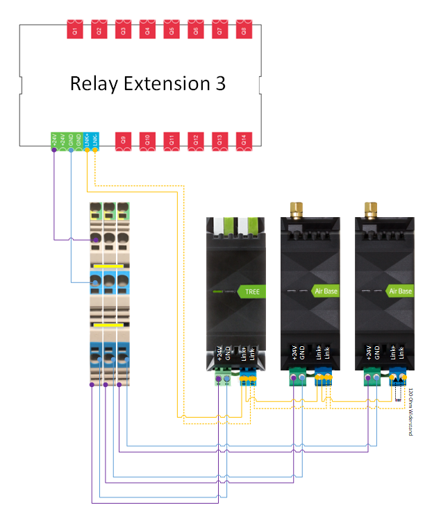

    1. DERZEITIGE VERKABELUNG (+24V und GND)
    Derzeit sind meine Loxone Produkte wie folgt verkabelt/aneinandergeschlossen:
    Power Supply 1 > Miniserver > Extension > Dimmer Extension > Relay Extension 1 > Relay Extension 2 > Relay Extension 3
    Nach der Relay Extension 3 hab ich insgesamt 3 Weidmüller Klemmen (Dreileiter Klemme PDL 4 S/N/L/PE) jeweils für +24V und GND gebrückt und von dort gehts weiter
    -> 1x Tree Extension
    -> 2x Air Base Extension
    (Im Anhang ein Versuch einer Skizze, ich hoff die ist verständlich)
    Hier bin ich mir schon nicht wirklich sicher, ob man das überhaupt so machen soll/darf. Sprich den Teil mit den Weidmüller Klemmen. Funktionieren tuts mal, das heißt aber ja noch nix. Ich würds gern richtig machen, mir ist nur nix gscheiteres eingefallen. Oder wie wäre das eigentlich vorgesehen?

    Zu 1. Was siehst du als Problem, wenn Reihenklemmen für die Versorgung verwendet werden?
    Zu 2. Welche Antwort erwartest du? Die GND der Sekundärseite müssen verbunden sein.

        Der von dir verwendete Klemmentyp ist einfach nicht richtig. Der untere Gelb/Grüne Anschluss darf nur als Potentialausgleich (PE) verwendet werden.
        Wenn Du bei dem abgebildeten Klemmentyp bleiben willst, dann gibt es diesen auch als Durchgangs-Doppelstockklemme von vielen Herstellern.
        Gruß Michael

          Das Gelb-Grün und Blau ist tatsächlich sehr irreführend für Kleinspannungsklemmen, da hat Michael Recht. Darauf hatte ich garnicht geachtet.
          Meine Durchgangsklemmen für 12/24V sind alle grau in grau.

          Der PE - in seiner Zeichnung oben - ist doch gar nicht angeschlossen, sondern nur der blaue Nulleiter mit GND (-) und die graue Phase mit +24V. Dass ist aus meiner Sicht nicht verboten.
          Allerdings gebe ich Michael Sommer Recht, dass der Klemmentyp für eine Verteilung ungeeignet ist, weil die Anschlüsse jeweils für einen Leiter vorgesehen sind. 2 Litzen mit passenden Adernendhülsen mögen für eine Andernanderreihung zulässig sein, sofern der Querschnitt noch passt.

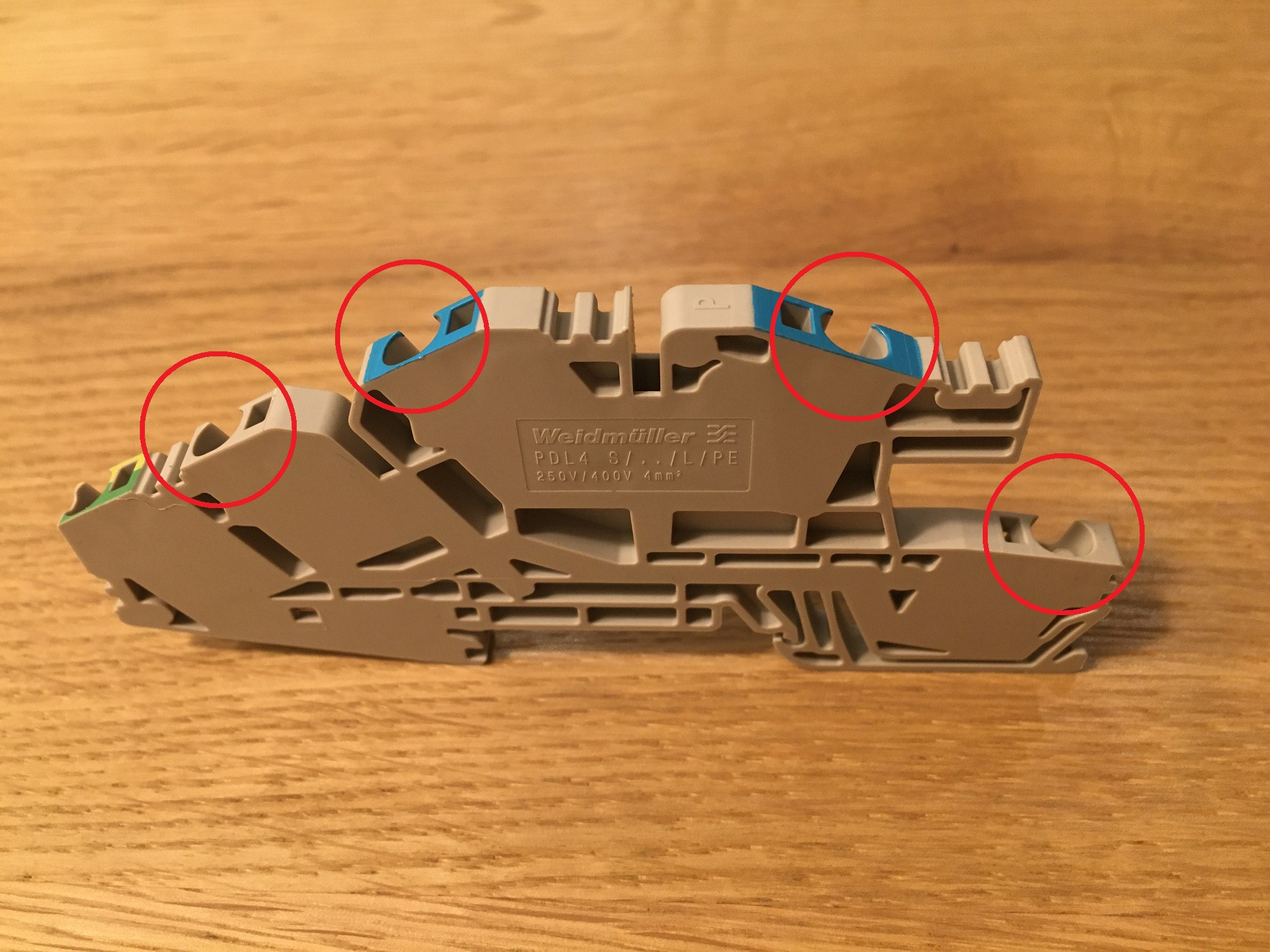

        @1: Vielleicht ist das Foto von vorne nicht besonders gelungen. Hier nochmals eine Seitenansicht und eingeringelt, wo ich verkabelt hab. Die Klemmen sind mir übergeblieben, drum hab ich sie dort verwendet. Aber wenns passt, würd ichs lassen. Sonst tausch ich sie einfach aus.

          Sorry @schnogo
          Da habe ich gestern Abend wohl eine Fehlsichtigkeit gehabt.
