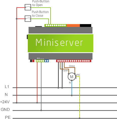

    Moin Leute,
    mein Elektriker fragte mich neulich, wieviel Loxone-Komponenten denn in den derzeit zu planenden Schaltschrank muessen. Um ihm das halbwegs genau sagen zu koennen (ca. 20% Reserve berechne ich natuerlich ein ), habe mich mich einmal hingesetzt und saemtliche, Loxonegesteuerten Verbraucher in einer Tabelle aufgelistet. Jetzt bin ich gerade beim Thema Jalousie/Rollladen und finde bei Loxone als Verkabelungsbeispiel das unten stehende.
    Wenn ich dem allerdings folge, brauche ich ja pro Jalousie/Rolllade 4 (in Worten: VIER) digitale Ausgaenge. Bei 14 Jalousien/Rolllaeden wuerde ich allein schon 56 digitale Ausgaenge (das sind 7 Extensions!!!) benoetigen?! Da kann doch etwas nicht stimmen oder? Hinzukommen ja auch noch benoetigte digitale Ausgaenge fuer Licht und dergleichen.
    Hab ich einen Denkfehler oder kann man die Dinger anders verkabeln oder anders ansteuern?
    Das waere ja sonst echt der helle Wahnsinn.
    Thx und Gruss,
    tholle
    Man benötigt pro Jalousie/Rollade nur 2 digitale Ausgänge - einer für "nach oben" und einer für "nach unten". Macht also 28 digitale Ausgänge in deinem Fall.
    Wie kommst du auf 4 stück?

    Du brauchst 2 pro Rolladen einen für auf und einen für ab
    • tholle
      • 831
      Oh ha.. doch ein Denkfehler von mir. Die vier vermeintlich belegten Ausgaenge, die man in der Loxone-Zeinung (siehe Post #1) sind ja immer + und -, also zusammengefasst 1 digitaler Ausgang. Sind zwar in meinem Fall immer noch 4 Extensions notwendig, aber das ist dann wohl so.
      Sorry fuer die Unruhe am Morgen.
      Gruss,
      tholle
        • 6363
        Also Dein Elektriker sollte es eigentlich auch wissen. Vielleicht solltest Du mal darüber nachdenken anstatt der 4 Loxone Extension 2 16-Fach MDT Universalaktoren zu nehmen. Erstens brauchst Du weniger Platz, zweitens kannst Du im Notfall, MiniServer-Ausfall, oder dergleichen, die Teile immernoch per Hand direkt am Aktor steuern und drittens hättest Du gar noch 4 Ausgänge für Lampen o.ä. Zur Verfügung
        Ach ja, und +/- gibt es da nicht wirklich am Jalousiemotor. Eher Phase und Null ;-)

        4 digitale Ausgänge werden bei Gleichspannungsmotoren gebraucht. Diese werden durch verpolen von + und - auf bzw. ab gefahren. Man benötigt so auch nur 2 Adern um den Motor anzusteuern. Ich habe diese Motoren bis jetzt aber nur bei Bschattungsrollos gesehen.
