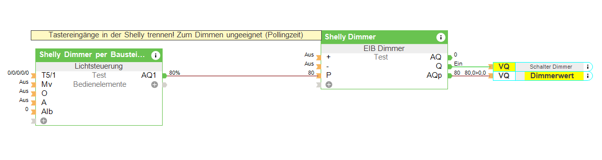

    Hallo Zusammen
    Habe einen Schelly Dimmer direkt an den MS angeschlossen. Der Shelly hat den richtigen Dimmwert übernommen und das Licht eingeschaltet.
    Nach ca. 8 sec. geht das Licht aus. Auf der Shelly-App ist aber die Lampe noch eingeschaltet. Ebenso am Eingang des EIB-Dimmer auf der Config. Der Ausgang zeigt aber 0%. Ich musste die Wiederholungsrate des Befehls in der Config auf 2 Sekunden stellen. Nun bleibt das Licht an. Ist das bei Euch auch so? Wird das Netz nicht zu fest belastet mit dem konstanten senden des Befehls?
    Danke für das mitteilen eurer Erfahrungen.

    Mit direkt meinst du http ??
    Zeig mal deine Config per LiveView her!
    Welche Firmware hast du drauf? https://www.shelly-support.eu/forum/...isterhaft-ein/
    Welches Leuchtmittel mit welchen An/Abschnitteinstellungen bzw Kalibrierung durchgeführt?
    Was sagt der Status: http://IP-Dimmer/status
    Die Ausgänge sollten so ausschauen:
