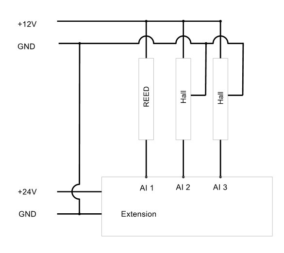

    Hallo!
    Ich hab ein paar Sensoren, die mit einem 12V Netzteil versorgt werden und am 0-10 V Eingang meine Messwerte zur Verfügung stellen sollen. Die Sensoren liefern maximal 8V. Meiner Meinung nach wär der 12V GND mit dem Loxone GND und die Sensor-Ausgänge mit den 0-10V Eingängen zu verbinden.
    Funktioniert, ich bekomm meine Sensorwerte, diese stimmen auch, aber die Extension tendiert dazu offline zu gehen.
    Auf der Loxone Hilfe Seite konnte ich nachlesen das Link zu Link ca. 60 Ohm messbar sein müssen, wenn höher gibt es ein Problem. Ohne angeschlossenen Analog Eingängen hab ich diese 60 Ohm. Sobald ich die Sensoren anschließe, bin ich auf 120 Ohm und die Extension geht (nicht immer) offline.
    Was läuft hier falsch?

    Hmm, das sollte an sich nix miteinander zu tun haben.
    Die GNDs zu verbinden ist auf jeden Fall richtig.
    Was für ein sensor ist das denn? Ein 0-8V Signal ist zumindest sehr ungewöhnlich....

      2 hall effect sensoren die zwischen 4 und 8 volt liefern und ein reed kontakt an analog in (als digital eingang verwendet)

          nach miniserver neustart ist die extension online, nach ein paar minuten offline, in der config unter link diagnose switcht sie zwischen online, offline, schlechte verbindung im sekundentakt

            hast du mal die sensoren von der extension getrennt? was mach die Extension dann?

          wenn ich die sensoren trenne, läuft die extension wieder ganz normal, die Link Diagnose läuft wieder perfekt, die link zu link messung bringt 60 ohm... alles bestens

            Wie hast du sie genau angeschlossen?
Ansichten: 808
Größe: 24,8 KB

                Die AIs haben noch einen eigenen GND. Ist der mit den anderen GND eigentlich auch verbunden?

                  nein, ist der nicht intern verbunden? wahrscheinlich blöde frage...

                    Ich weiß es nicht. Wäre aber eine Überprüfung wert.

                        Der Ground ist überall gleich. Haben den nir oben nochmal hingeführt das es damals gedacht einfacher war.
                        Beim Miniserver G2 gibt es nur noch Ground neben der 24V Plus klemmen da man ja über die Reihenklemmen allesverbindet.

                          Also bei meinen Miniservern Gen1 und auch bei der Extension ist GND bei Analog nicht identisch mit GND an den Eingangsklemmen.
                          Bus- Abschlusswiderstand 120 Ohm beim letzten Gerät vorhanden?
                          Korrektur:
                          Ich muss mich da wieder einmal korrigieren. Nicht bei den Analogeingänge sondern bei den Analogausgängen ist Analog GND nicht gleich GND.
                          Sorry.
                          Korrektur 2:
                          Auch das ist Mist. Ich habe bei meiner Messung fälschlicherweise den falschen Anschluss erwischt.
                          Also alle GND liegen auf dem gleichen Level.
