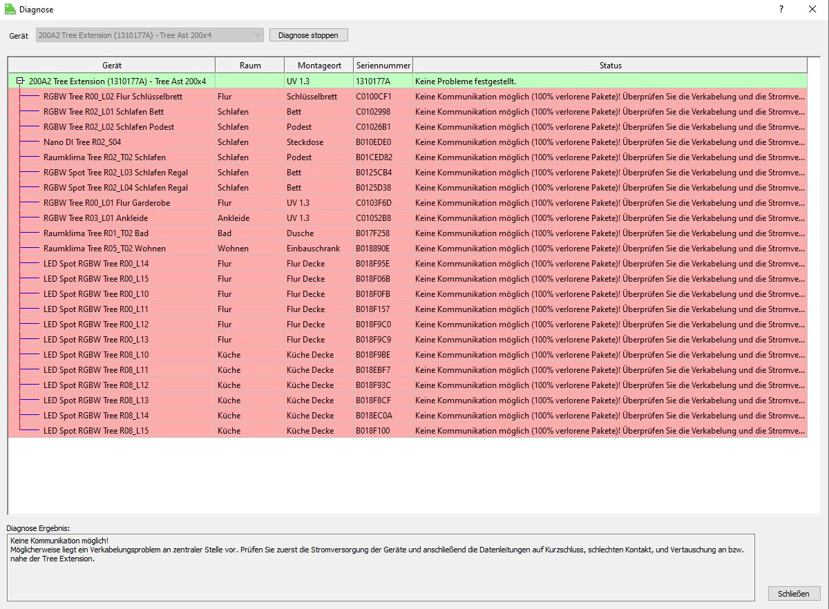

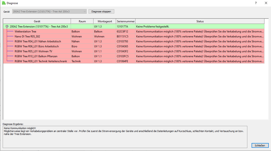

    Tree Kommunikations Problem
    hab leider vor einigen Daten einen Kurzschluss gehabt, wobei mir ein Netzteil hochgegangen ist. Seit diesem Kurzschluss geht der linke Tree- Bus meiner Tree Extension bzw. alles daranhängenden Geräte nicht mehr. Die Diagnose in der Config zeigt dass beide Tree- Busseiten von der Tree Extension in Ordnung sind, aber die Kommunikation des einen Astes fehl schlägt. Habt ihr vielleicht einen Tipp, wo ich die Suche beginnen kann bzw. was bei einem Kurzschluss am ehesten kaputt ging (nebst dem einen Netzteil)

      Habe nun die Äste mal getauscht.
      Ergebnis war, dass über die Config beide Äste keine Kommunikation mehr hatte, aber alles Geräte, welche vorhin rot blinkte, waren dann orange blinkend. Habe es nun wieder getauscht. Nun ist der eine Ast gut, der andere verliert immer noch die Kommunikation. Die Geräte selbst blinken nun aber orange, nicht mehr rot.

          Tausche nochmal die Äste, lösche dann alle Tree-Geräte raus und suche nach Geräten. Das alle Geräte Rot werden ist normal, der Miniserver sieht sie ja nichtmehr. durch den Tausch und die Suche kann man mal die Extension auschließen und das wäre mal am Anfang weniger Aufwand, als jedes Tree-Gerät einzeln vom Netz zu nehmen. Denn das geht normalerweise nicht alles vom Verteiler aus.

            Habe nun alle Geräte vom linken zum rechten Ast gewechselt und diese über die Config neu gesucht und wieder zugeordnet. Nun funktioniert alles wird. Somit scheint bei der Tree Extension der linke Ast durch den Kurzschluss auch schaden genommen zu haben. Nun hängen alle meine Tree Geräte an einem Ast :-)
            Bin zudem froh, dass an einem Ast satte 50 Geräte hängen können :-) Danke für eure Hilfe und Tipps!
