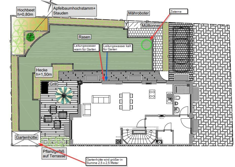

    Ich habe folgendes vor:
    Habe eine Zisterne von Graf in mein Grundstück eingebaut: folgendes Modell als 3000 Liter Modell: https://www.graf-online.de/regenwass...-begehbar.html
    Mein Grundstück ist nicht besonders groß. Ich habe in Summe ca. 200m² Garten.... wohne in München :-).
    Zur Technik ist folgendes im Paket beinhaltet:
    • Automatik-Tauchpumpe Integra INOX
    • Wassersteckdose Intern und Extern (vorbereitet für handelsübliche Schlauchkupplung)
    • Schwimmende Ansaugarmatur mit Feinfilter und Schlauch
    • 10 m Druckschlauch 25 mm (1") (ohne Abb.)
    Ich plane auch ein Gartenhaus (steht ca. 20 Meter weg von der Zisterne weg).
    Was möchte ich erreichen:
    1. Bewässerung der Hecken
    2. Bewässerung des Rasens
    3. Bewässerung des Hochbeets
    4. Bewässerung für 2 Bäume die ich neu Pflanze - ist das Sinnvoll?
    5. Bewässerung der Topfpflanzen auf der Terrasse
    6. Automatische Befüllung der Zisterne, wenn sie leer ist, und in der nächsten Zeit Regen ansteht (nötigen Programmiervorschläge habe ich im Loxwiki gefunden).
    Meine Gartenplan habe ich beigefügt.....
    Meine Fragen:
    Soll ich den Verteiler der Magnetventile für die Wasserleitungen in das Gartenhaus bauen?
    Würde evtl. die Aktoren die das ganze steuern auch in das Gartenhaus in ein IP 68 oder IP65 Gehäuse bauen....
    Zu welchen Komponenten ratet ihr mir nun?
    Welches System? Gardena, Rainbird, Hunter, Toro, usw. soll ich wählen?
    Zu welchen Magnetventilen ratet ihr mir?
    Welches Tropfsystem?
    Welches Schlauchsystem für die Hecke?
    Welchen Rasenbewässerungsautomaten (relativ rechteckig wäre nötige denke ich)....?
    Welche Gartenwasser Boden Anschlussdosen?
    Freue mich sehr von Euch zu hören.

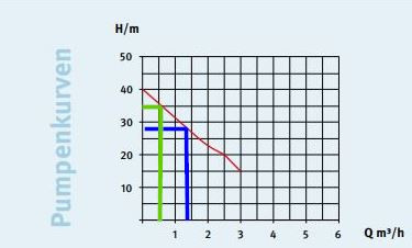

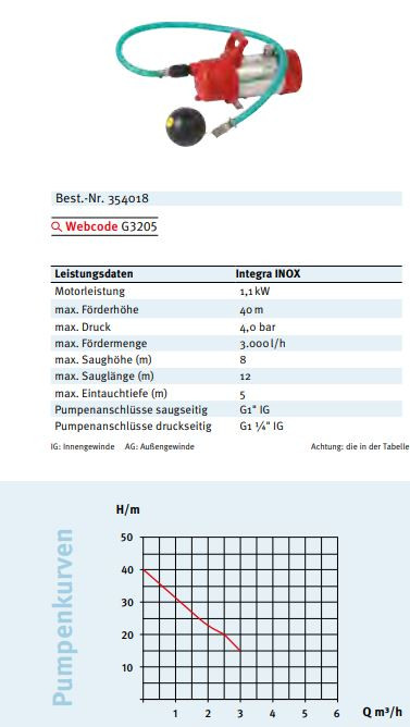

      Meine Pumpe liefert folgende Werte:
      Nennleistung (kW)--> 1,1
      Förderhöhe (m)--> 40
      Betriebsdruck (bar)--> 4
      max. Fördermenge (l/h) --> 3000
      max. Saughöhe (m)--> 8
      max. Sauglänge (m)--> 12
      Seht Ihr da ein Problem von der Zisterne 18 Meter in das Gartenhaus zu Pumpen und dann vom Gartenhaus wieder die Regner zu beliefern?
      Bedeutet aber schon, dass das Wasser bis zu 35 oder 40 Meter unterwegs sein kann, bis es aus der Regnerdüse kommt......
        Wir brauchen die Pumpenkennlinie um das _abschätzen_ zu können.

        Richtig, die Pumpenkennlinie hilft hier weiter. Eine max. Fördermenge von 3000l/h erscheint mir unrealistisch wenig zu sein. Du solltest am Ende etwa 3000l bei einem Druck von 3bar haben, damit du ein paar Düsen gleichzeitig bedienen kannst.

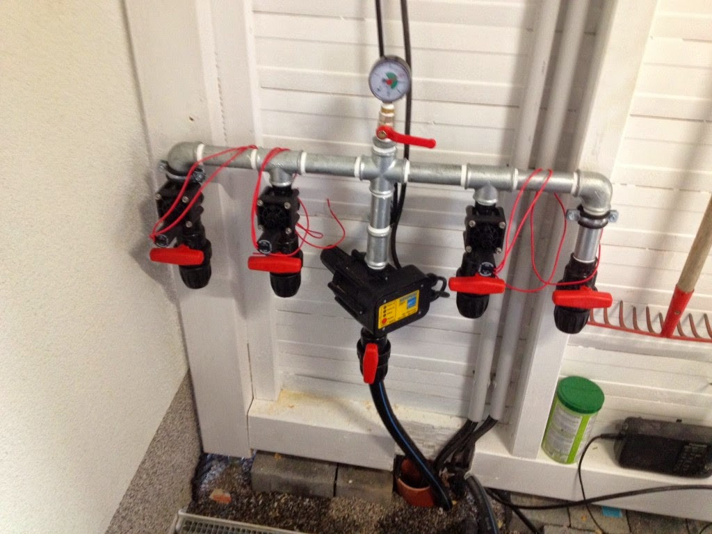

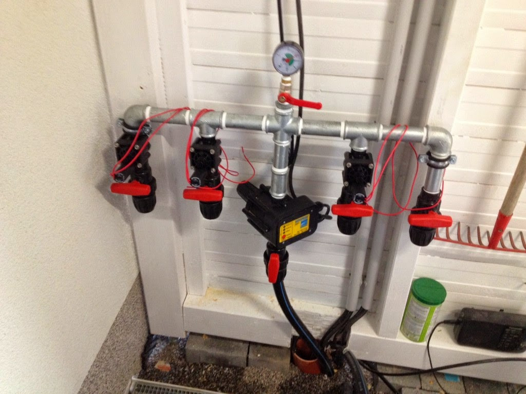

        Zitat von logol01
        Meine Fragen:
        Das würde ich definitiv machen. Gehe zentral von der Pumpe über eine Pumpensteuerung und einen Vorfilter(!) auf den Ventilverteiler (den Filter siehst Du auf dem Bild unten noch nicht). Die Pumpensteuerung überwacht Druck/Volumenstrom in der Leitung und schaltet die Pumpe entsprechend ein oder aus. Die Steuerung sitzt ebenfalls im Gartenhaus. Du brauchst also Strom vom Gartenhaus zur Zisterne. Ich hatte zunächst eine einfache Pumpensteuerung (~60 EUR), nachdem die Pumpe mal wegen eines defekten Schlauches in der Zisterne 14 Tage durchlief, hab ich auf eine Variante mit digitalen Ausgängen umgerüstet (~120 EUR), so dass ich die Pumpe über die Loxone überwachen kann. Weiterer Vorteil ist, dass Du die Drücke, bei der die Pumpe ein- und ausgeschaltet werden soll, konfigurieren kannst.
        Vorfilter: https://www.liquipipe.de/rain-bird-i...IaAg4wEALw_wcB
        Pumpensteuerung:
        https://www.brunnenpumpen.com/Presscontrol-Brio-Top
        Verteiler:
        Klicke auf die Grafik für eine vergrößerte Ansicht  Name: blog_22.jpg Ansichten: 0 Größe: 179,0 KB ID: 248017
        Was meinst Du mit Aktoren? Die Loxonekomponenten? Ich habe ein 24 Adern Telefonkabel vom Miniserver-Schaltschrank in den Gartenschuppen legen lassen. Damit steuere ich alle Ventile sowie die Ein- und Ausgänge.

            Prof.Mobilux hier ist die Pumpenkurve.

              • 5357
              Wenn Du 0,7 bar Druckverlust durch die Rohrleitungslänge und Einbauten mit einrechnest, dann kommst Du auf 0,5 m³/h oder ca. 8,5 L/min bei 3,5 bar (2,8 bar brauchen die Regner als Vordruck). Das ist nicht viel, hängt aber natürlich auch davon ab, wieviele Regner Du pro Kreis anschließen möchtest bzw. musst.
              Bei 0,7 bar Verlusten bist Du aber auf der sicheren Seite. Ohne Druckverlust gerechnet würdest Du bereits bei 23 L/min oder 1,4 m³/h bei 2,8 bar liegen. Das ist ordentlich - da wirst Du bereits viele Regner an einen Kreis bringen können.
              Die Wahrheit liegt irgendwo dazwischen. Ich würde daher den Kreis nicht voll auslasten und z. B. auf 15 L/min auslegen. Wenn die Pumpe das wirklich nicht schafft, musst Du schlimmstenfalls noch einmal in eine leistungsfähigere Pumpe investieren. Achte darauf, dass Du unnötige Reduzierungen auf einen geringeren Querschnitt vermeidest. Mit einer 32mm PE-Leitung durchgängig von Pumpe über Verteilerkreis bis in die Kreislaufleitung in den Garten bist Du ganz gut dabei. Ventile und verzinkte Rohrstücke dann in DN25, dass passt perfekt zur 32mm PE-Leitung.
              • Michael Sommer
                • 2004
                challo Auch hier folgende Anmerkungen:
                Gemäß dem Datenblatt steigt beträgt die Förderhöhe bei 0-Durchfluss bzw. bei minimalem Durchfluss etwas unter 4bar. Fas sind Fakten.
                Ob die minimale Durchflussmenge ausreicht um den Motor bzw. das Laufrad vor Überhitzung zu schützen, kann keiner genau sagen. Die einfachste Lösung um sicherzustellen dass ausreichend Umlaufwasser über die Pumpe erfolgt ist, wenn man zwischen Pumpendruckseite und Saugseite ein Überströmventil einbaut, das bei der maximalen Förderhöhe einen ausreichenden Zwangsdurchfluss sicherstellt, wenn die Pumpe läuft.
                Ich selbst würde die Pumpe mittels Druckbehälter + Druckgeber aufrüsten, dann braucht man sich wegen des minimalen Durchflusses keine Gedanken machen. Im Prinzip hast Du dann eine „Hauswasseranlage“ für die Gartenbewässerung. Das senkt die Schaltintervalle und kommt der Lebensdauer zu gute.
                Was aber ebenfalls beachtet werden muss sind die Daten des angeschlossenen Systems wie z.B. PE-Tropfschlauch, PE-Versorgungsschlauch Versenkregner, Magnetventile.

                  Michael Sommer : Danke für die Infos, habe zur Nachrüstung eines Druckspeichers auf die schnelle nichts gefunden. Ich bräuchte eine Pumpe die in der Zisterne verbaut ist da ich neben der Zisterne kein Platz habe und keine Durchführung in den Keller mehr frei. Hat hier jemand ein Vorschlag für eine andere Pumpe?
                  Der Tropfschlauch hat 2,3l/h. Ich denke das gilt pro Auslass. Diese sind alle 30cm und der Schlauch ist 50m lang. Ergibt damit 6-7l/min an Durchfluss.
                  Meine PE Leitung ist nach den Ventilen für 4bar ausgelegt (PE Rohr PN4), die Druckminderer auf 2,8 Bar sitzen in den Gehäusen für die Regner. Beim Tropfschlauch habe ich hinter dem Ventil ein Filter und ein Druckminderer. Damit sollte das Thema mit dem Druck passen.
