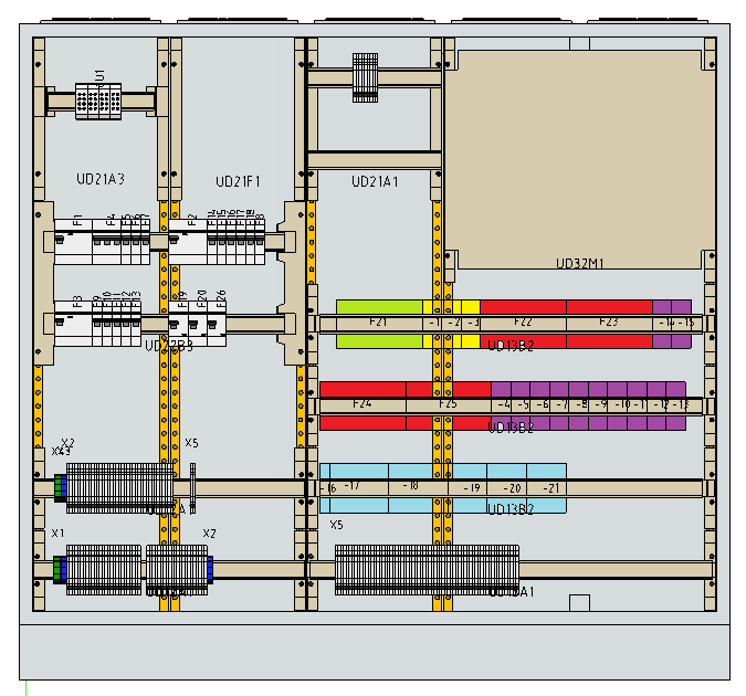

    Sooo ich versuch nochmal mein Glück. Das Thema SK 1 vs SK 2 wurde ja oft durchgekaut. Habe mich für ein Hager Universalschrank entschieden (1300 x 1100 x 205) und so aufgeteilt:
    Legende:
    Grün - Miniserver
    Gelb - Loxone-Extensions z.B. AirBase, 1-Wire
    Rot - Loxone Relay-Extension
    Lila - RGBW Dimmer
    Blau - 24 V Netzteile
Ansichten: 963
Größe: 15,8 KB
    Die Zuleitung ist links oben, könnte ich auch rechts oben platzieren (dann würde ich den Schrank spiegeln). Darunter habe ich meine Kreise auf 3 FI aufgeteilt, und noch 3 FI/LS-Kombinationen für z.B. Kühlschrank. Darunter dann die Klemmen für 230 V. rechts davon die 24V Klemmen. Oben mittig wollte ich die Tree-Kabel einführen und auflegen (CAT7). Die würde ich hinter dem Schrank hochführen und dann oben einführen.
    Wo ich mir noch unschlüssig bin ist die Multimedia-Ecke. Geplant sind 4 Zonen Musik (über HifiBerry) die ich dort platzieren würde und Patchfeld mit einem 12er Switch. Meine Fritzbox kommt auf jeden Fall nicht hinter eine Türe...
    Hat jemand Verbesserungsvorschläge zur Aufteilung?
    Würdet ihr den Switch im Schrank platzieren oder Netzwerk lieber in einem separaten Schrank verteilen? Ich könnte im Trempel noch einen kleinen Netzwerkschrank aufstellen.

      Die gesamte IT würde ich aus dem Schaltschrank raushalten.
      Für die Netzwerkinfrastruktur reicht so was hier vollkommen aus:
      https://www.pollin.de/computer-infor.../wandgehaeuse/
      Passen halt nur keine dicken Server rein.

        Du hast die Loxone Komponenten über 3 Felder gezeichnet. Bist du sicher das das geht? Zum einen sind normalerweise die Hutschienen nicht durchgehend und zum anderen passt das ja dann mit den Abdeckungen nicht, wenn du ein Einzelfeld und ein Doppelfeld nebeneinander hast. Die Hutschienen könntest du ja ggf. Noch gegen ne andere austauschen, aber die Abdeckungen werden nicht mehr vernünftig halten wenn du die aussparst....
        Und daran denken die Hutschienen wo du PE Klemmen drauf hast mit entsprechenden isolierstücken vom restlichen Schrank zu isolieren!

          Danke für eure Rückmeldungen.
          Die Netzwerkschränke sehen gut aus. Ich denke das werde ich dann dort auslagern und evtl. nur noch die HifiBerries in den Schrank packen oder dann auch in den Netzwerkschrank.
          Mit den Isolierstücke muss ich noch mit meinem Elektriker besprechen, der wollte mir davon abraten "ist doch gut, dass das Trägergestell mit PE verbunden ist"... Ich baue die aber auf jeden Fall ein.
          Ich habe bei Hager folgende Einsätze gefunden, 3 Felder breit mit durchgehendem Schlitz: https://www.hager.de/verteilersystem...b2/1007133.htm
          Finde die praktisch, da ansonsten pro Feld nur eine Relay-Extension reinpasst. Ich hätte noch Trägerschienen eingesetzt, damit die Hutschienen in der Mitte noch etwas mehr Halt bekommen.
