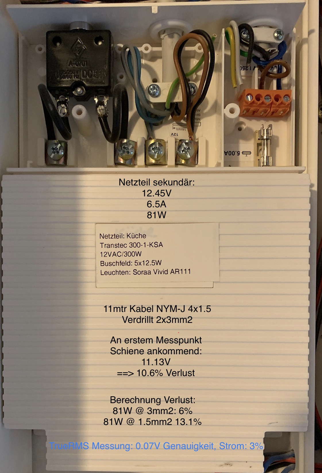

        Danke für die Hinweise. Der Trafo ist ein Ringkerntrafo, der damals vom Eli angeschlossen wurde. Daten wie Hersteller und Model kann ich gerne nachliefern, dachte aber nicht dass das relevant ist. Der Lichtkreis zieht 50W nominell. Es gibt sekundärseitig eine Glassicherung.

          Entschuldigung für die begriffliche Ungenauigkeit. Das System besteht aus Transtec 300-1-KSA Ringkerntrafo der auf 12VAC transformiert, der Rest passiert dann in den Soraa Vivid LEDs auf einer Schiene. Das Ganze ist ein Buschfeld System, die Einzelkomponenten hab ich nicht ausgewählt und installiert hab ich es auch nicht.
          Hier das was einem Datenblatt am nähesten kommt, mehr hab ich auch nicht. Keine Ahnung ob das umgelabelt ist.

        Der Ringkerntrafo hat Primärseitig intern eine für die gesamte Trafoleistung passende Glassicherung. Hier gehört eine zur Anschlussverdrahtung passende Vorsicherung im Verteiler eingebaut.
        Die Sekundärseite hat einen rückstellenden Thermokontakt, der bei Überschreiten der Grenzlast abschaltet und nach Abkühlung wieder zurückschaltet.
        Da das Ganze ja wohl ein Bestands-Adapter-Schienensystem mit Halogenstrahlern (12VAC) ist, passt ein AC-Trafo, wie verbaut, dazu. Zur Info, falls irgendwann auf LED umgerüstet werden soll: Das Bestandssystem ist aber für aktuelle LED-Strahler nicht geeignet oder es wird auf DC-Spannungsversorgung umgerüstet.
        Pro Schienensystem wurden wohl jeweils 1,5mm Kabel verlegt und direkt am Trafo angeschlossen. Das ist auf Grund des hohen Trafo-Nennstromes von 25A nicht zulässig. Hier gehören zum verlegten Lampenkabel zusätzlich eine Sicherung zwischen Trafo und Leiteranschluss, passend zum Querschnitt, verdrahtet. Dann mit einem passenden Leiterquerschnitt eine Verbindung zwischen Trafoklemme und Sicherungseingangsseite (z.B. mittels bzw. auf Sicherungsklemmen) herstellen. Den zweiten AC-Leiteranschluss analog anschließen, jedoch ohne Sicherungen.

          Hier ein Bild mit Messwerten:
          Klicke auf die Grafik für eine vergrößerte Ansicht  Name: 609683D4-9A01-46AE-BEAD-2467906E0D3E.jpeg Ansichten: 0 Größe: 437,7 KB ID: 252744
          Folgende Fragen habe ich:
          1) Sollte ich die Primärsicherung anpassen, wenn ja, wie bestimme ich den Wert (bzw. wo kann ich das nachlesen)
          2) ist die Sekundärsicherung vorgeschrieben ? Das sie sinnvoll ist um das Kabel abzusichern verstehe ich. Müsste man doch dann bei RGBW Dimmern auch machen ? An der Frage kannst Du erkennen dass das bei mir entweder nicht gemacht wurde bzw. ich vielleicht die Sicherung nicht gesehen habe (ich hab auch noch nicht danach gesucht)
          2.1) Auch hier die Frage der Dimensionierung
          2.1.1) Es gibt Systeme bei denen die Verkabelung aus mehreren Segmenten mit unterschiedlichen Durchmessern installiert sind (z.B. lange 4mm2 Zuleitung und dann aus optischen Gründen kurzes Einspeisekabel Decke/abgehängte Schiene in 1.5mm2). Wie sieht da die Lösung aus ?
          2.2) Kannst Du einen konkreten Sicherungshalter für fliegende Verdrahtung vorschlagen (in der Anschlussektion des Netzteils ist Platz) ? Die meisten Kreise gehen nicht über den Verteilerkasten.
          X) Die Netzteile haben den Vorteil beliebig gedimmt werden zu können (Leuchten spezifiziert <20%) leider sind sie echte Platzfresser. Gibt es sinnvolle Empfehlungen für kleinere ggfs. mit Dimmer die um die 12.5VAC bringen ? Gemessen liegen meine Kreise zwischen 45W und 168W.

          …. 1) Sollte ich die Primärsicherung anpassen, wenn ja, wie bestimme ich den Wert (bzw. wo kann ich das nachlesen) …
          Nein diese Glassicherung passt schon zum Trafo. Hier habe ich wohl etwas ungenau beschrieben. Gemeint war damit die Absicherung im Verteiler. Vermutlich hast Du hier bereits einen Sicherungsautomat vorgeschaltet. Ob als Einzelsicherung oder mit der raumzugehörigen Absicherung ist egal. Damit schützt Du die Leitung bis zur Anschlussklemme am Trafo. Die Glassicherung wird nur für den primärseitigen Trafoschutz benötigt. Prüf das einfach nach. Dabei ist es egal ob mit 6/10/13/16A abgesichert ist.
          Zitat von Miep Miep
          …. 2) ist die Sekundärsicherung vorgeschrieben ? Das sie sinnvoll ist um das Kabel abzusichern verstehe ich. Müsste man doch dann bei RGBW Dimmern auch machen ? An der Frage kannst Du erkennen dass das bei mir entweder nicht gemacht wurde bzw. ich vielleicht die Sicherung nicht gesehen habe (ich hab auch noch nicht danach gesucht) …
          Da ja dein 12V-Leitungsnetz nicht auf den maximal verfügbaren Ausgangsstrom dimensioniert ist, muss man sekundärseitig Sicherung(en) einsetzen um die verwendeten Leitungen vor Überlast (Kurzschlussfall/Überstrom durch Lampendefekt) schützen. Wichtige Kriterien sind Strombelastbarkeit, Leitungslänge und Verlegeart. So wie ich es sehe sind die beiden mittleren verdrillten Anschlüsse die 12V-Anschlüsse.
          Da Du ja insgesamt nur 81W/6,5A Last auf dem abgebildeten Trafo angeschlossen hast kannst Du beide Anschlüsse über eine Sicherung (z.B. 10A) gemeinsam schützen. Getrennt wäre natürlich besser, weil man die einzelnen Lampengruppen im Fehlerfall oder bei Reparaturarbeiten wenigstens teilweise zur Verfügung hat. Dann wären 2x6A-Sicherungen sicherlich passend. Aus Platzgründen wird wohl die 1-Sicherungsvariante idealer sein.
          Bei allen anderen Lichtstromkreisen unbedingt analog dem vorherigen Absatz die zugehörigen sekundärseitigen Leitungsschutz-Sicherungen auslegen.

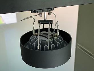

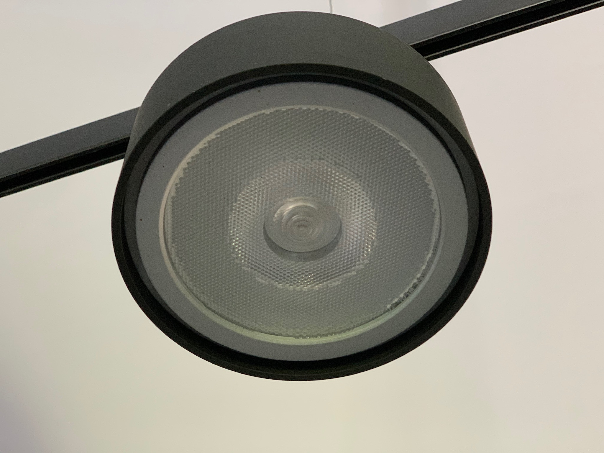

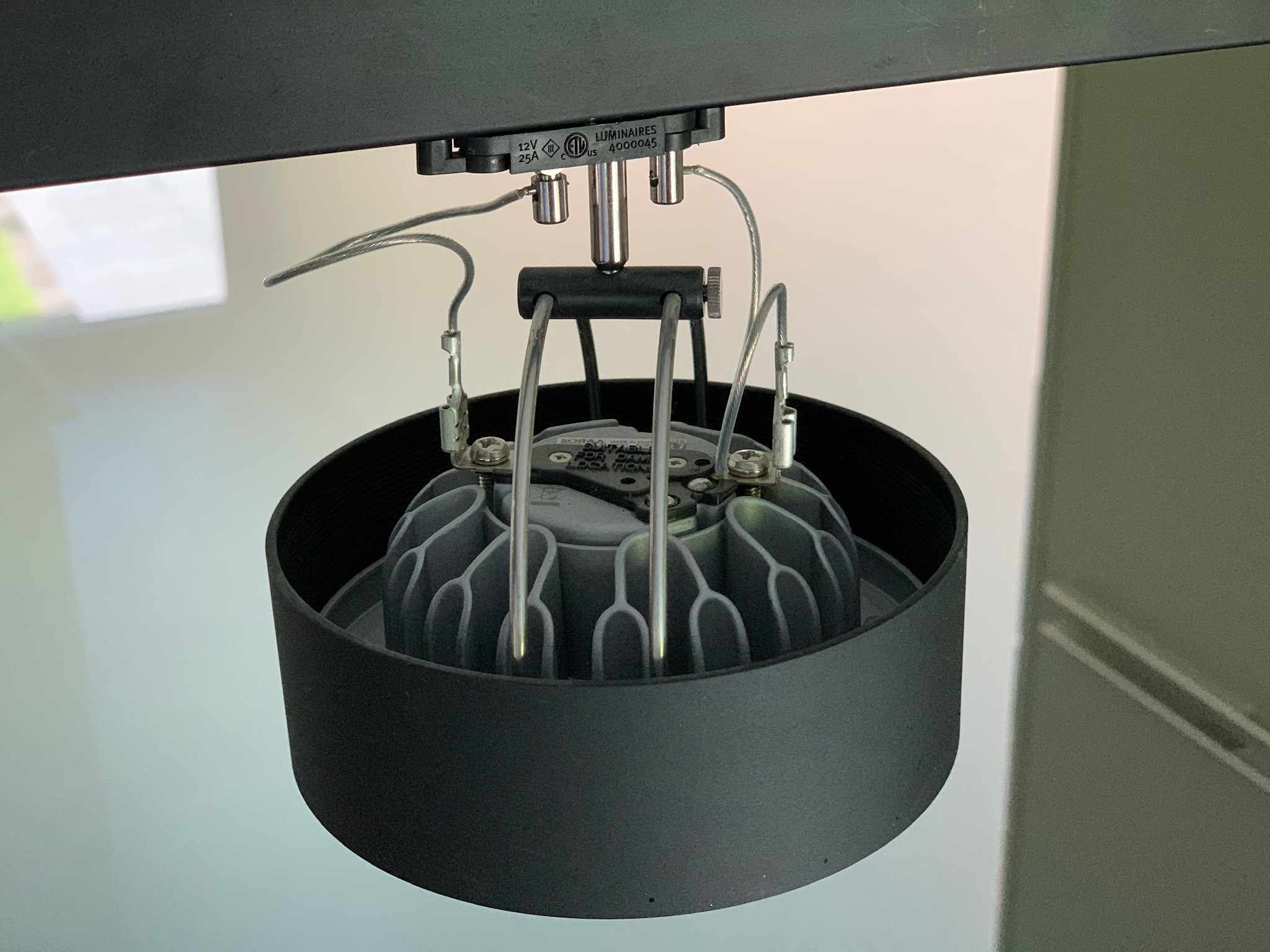

            PS: Hier noch Bilder einer Leuchte mit 12.5W Soraa LED
            Klicke auf die Grafik für eine vergrößerte Ansicht  Name: F573A6D0-96CC-4177-ACD9-7AFEDD9C44BB.jpeg Ansichten: 0 Größe: 647,1 KB ID: 252953
            Klicke auf die Grafik für eine vergrößerte Ansicht  Name: F94AA242-F102-41E3-8425-74E69E83FD4E.jpeg Ansichten: 0 Größe: 531,1 KB ID: 252954

              Das mit dem verlinkten KFZ-Sicherungselement geht natürlich auch. Hatte ich ursprünglich auch gedacht habe aber keine mit 4mm2 Anschlussleitung bzw. Schraubanschluss im www gefunden.
              Wichtig ist dass dieses teil nur im 12V-Anschlussbereich montiert werden darf.
              Mit der zentralen Lösung meinte ich Einzelgeräte in einem zentralen Verteiler eingebaut.
