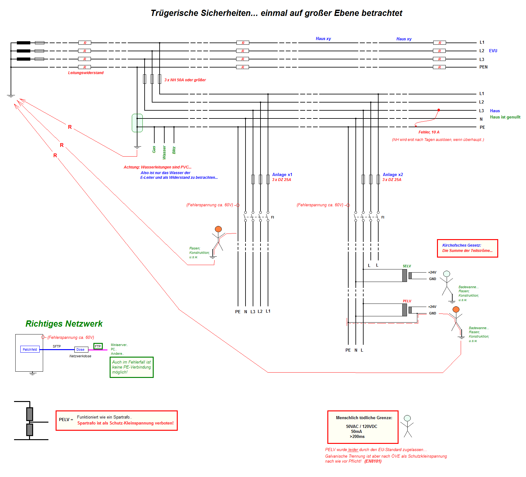

          Habe mir mal die Mühe einer großen Skizze gemacht, damit Ihr eventuell auch den Hintergrund versteht, wo es zu Problemen kommen kann!
          PELV ist zwar in Europa zulässig.. aber in Steuerungen ist es nach wie vor verboten.. (nicht ohne Grund)
          Zu dem ist unser österreichisches Gesetz höher (ÖVE-EN8101 ist gesetzlich verankert) und es müssen Anlagen nach dieser errichtet werden...
          Und generell, ich würde immer die größte Sicherheit (und das ist SELV) bevorzugen...
          Denn wer ist Schuld, wenn jemand zu Schaden kommt? Der Händler sicher nicht...
          L.G. Smart-Harry
          PS: Warum ist wohl bei einer Pool-Beleuchtung ein Eisenkerntrafo (Galvanische Trennung = SELV) vorgegeben....

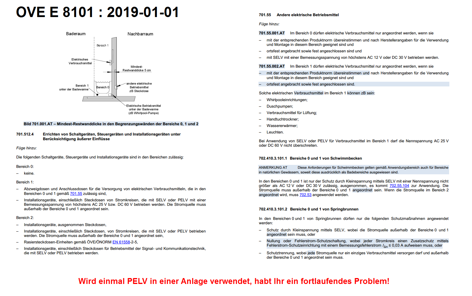

            Kleine Anmerkung E8001 vs. E8101
            Zudem sei angemerkt, dass mit der "Elektrotechnikverordnung 2020" mit 9.7.2020 die E 8101 kundgemacht wurde, sich jedoch nicht auf der Liste der verbindlichen elektrotechnischen Normen befindet. Diese wurde 2019 veröffentlicht und gilt seit dem als "anerkannte Regel der Technik".
            verbindlich = öffentlich kostenlos zugänglich (E8001, E8014, .....) Man muss also davon ausgehen, dass ein Elektrotechnikunternehmen die Norm kennt und danach arbeitet, da das der als Mindeststandard ist der einzuhalten ist.
            kundgemacht = Anerkannte Regel der Technik. Kaufen, dann hast du sie, Inhalt ist aber nicht verbindlich. Man muss grundsätzlich einhalten was darin gefordert wird, kann aber auch (in Absprache Auftragnehmer - Auftraggeber) davon abweichen.
            Verantworten muss ein eventueller Schaden (der vermutlich einen kausalen Zusammenhang mit der Nichteinhaltung einer Neuerung/Änderung haben muss) dann jedoch der AuftragNEHMER. Er wurde beraten und hat zugestimmt. (Dokumentation!) Ich würde interpretieren, dass wenn man das nicht dokumentiert, immer der Errichter der Gschnapste ist. Er muss anerkannte Regeln der Technik kennen.
            Falls ich hier falsch liege, bitte um Info. Ich interpretiere das zumindest so.
            PS: Die E 8001 wurde in die E8101 eingearbeitet.
            Fazit: Erfülle die E 8101, dann passts bestimmt. Auch wenn diese erst mit der einer folgenden Elektrotechnikverordnung 202x verbindlich wird.
            Jedoch - wegen der Anmerkung zur Poolbeleuchtung mit SELV:
            SELV ist bereits seit verbindlichwerden der ÖVE EN1 Teil 4 (§49) pflicht. Also nichts neues.
            In der E8001 war das auch schon immer Pflicht.
            ANMERKUNG: Bei Betriebsmitteln der Schutzklasse III ist gemäß den zutreffenden technischen Bestimmungen der Schutz gegen direktes Berühren gegeben. Erschwerte Umgebungsbedingungen sind z. B. bei einer Umgebung aus leitfähigen Stoffen vorhanden, wie in oder an Kesseln, Metallgerüsten und unter ähnlichen Bedingungen bei begrenzter Bewegungsfreiheit.
            Was sich hinsichltich SELV/PELV in der E8101 geändert hat weiß ich nicht.
            Was ist da nun neu? Wo ist PELV in Steuerungen wann wie verboten? Stehts in der E 8001 oder nun in der E 8101?
            E 8001 - PELV
            "Welche Bedingungen nicht eingehalten werden, ist in den technischen Bestimmungen für die betreffenden Betriebsmittel und Anlagen festgelegt. Zum Beispiel ist bei manchen Steuerstromkreisen die Verwendung von Stromquellen mit einfacher Trennung und Erdung eines Punktes des Kleinspannungsstromkreises zulässig und bei Kinderspielzeug wird auf den Basisschutz teilweise verzichtet."
            Hier (bei PELV) lese ich kein "bei Steuerungen nicht zulässig" raus.
            Bei SELV lese ich hingegen kein "bei Steuerungen muss" nicht raus.

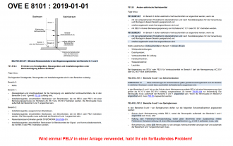

            So... nun der offizielle Auszug aus der E 8101 (gültig ab 1.1.2019)
            L.G. Harry Klicke auf die Grafik für eine vergrößerte Ansicht
Ansichten: 4470
Größe: 366,5 KB
