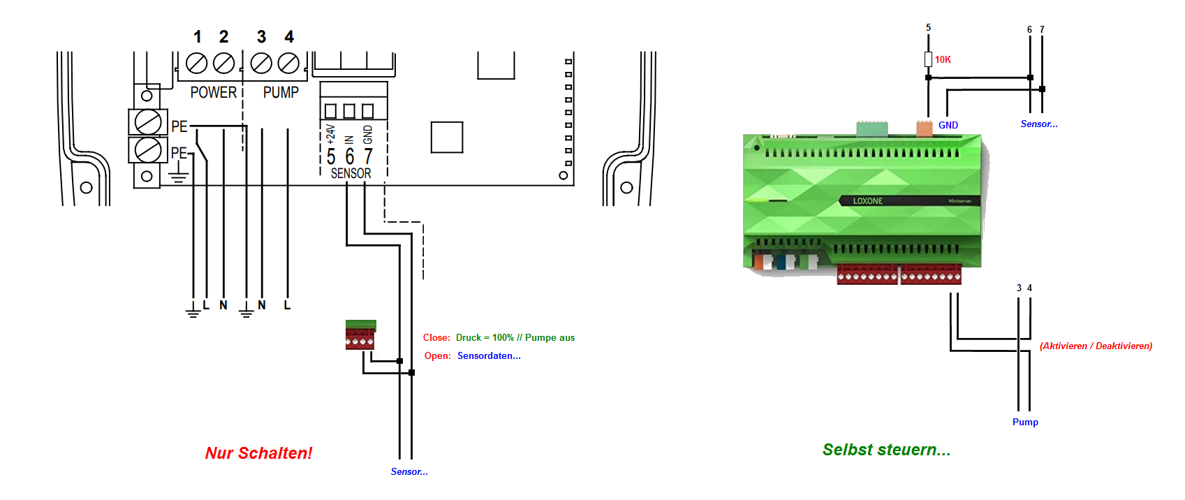

    Hallo würde gerne mit Loxone die pumpe ein/aus schalten nur wie wäre es am besten rechts unten ist ein relay nur kein plan für was es gut ist hab mal ein foto angehängt von der beschreibung hat vielleicht schon wer sowas umgesetzt?

    Vielleicht hilft dir das...

      Danke! Ist das dann als ob ich mit dem knopf ein/aus schalte oben rechts am foto!?

        Nein

      Wenn Du die Klemmen 8/9 meinst, ist dort ein Kontakt des Betriebsrelais mit einem Schaltstrom von 0,5A/230VAC verbaut. Damit kannst Du z.B. eine Betriebsmeldung der Pumpe an einen DI anschließen.
      Eine externe Pumpenabschaltung ist gemäß den Unterlagen nicht vorgesehen. Per "Trickschaltung" wie es von Dostal gezeichnet ist mag das machbar sein. Damit manipulierst Du aber nur den Differenzdrucksensor. Das entspricht aber nicht einer "echten Abschaltung" analog dem Betriebsschalter an der Steuerung.

        Was genau willst du?
        Pumpe ein/aus an der eigentlichen Steuerung vorbei? Also quasi das im Normalfall die Steuerung alles übernimmt und nur "warum auch immer" du die Pumpe auch manuell steuern könntest.
        Oder soll die ganze Steuerung übernehmen.
        Der 1. Vorschlag von Dostal den Sensor "kurz zu schließen" ist unsauber, da die Steuerung dann immer auf Störung geht.
        Diese muss zwar nicht quittiert werden, aber wenn mal wirklich ein anderer Fehler auftritt sieht man ihn ggf. nicht gleich da du nicht direkt siehst ob die LED nun leuchtet wegen dem gewollten Fehler. Dazu müsste man dann das Gehäuse öffnen um den Fehler genau bestimmen zu können.
        Bei Vorschlag 2 würde die Logik kpl. an die hängen, und ich denke das die bestehende Steuerung das wahrscheinlich besser macht
        Ich würde die Pumpe über 2 Hilf-Relais schalten.
        Relais 1 Pumpe über Öffner = aus
        Relais 2 230V über Schließer = ein
        Den Schließer von Relais 1 würde ich als Verrieglung für Relais 2 nutzen.

          Danke für die antworten würde gerne die steuerung von grundfos weiter nutzen will nur über loxone die steuerung ein/aus schalten

            Wenn du nur die Steuerung kpl. schalten willst Zuleitung über ein Relais...

              wir werden voraussichtlich unsere aktuelle Pumpe, die an einem Grundfos PM1 hängt, durch eine SQ-E an einem CU301 ersetzen, also gleiche Anforderung wie bei Dir. Die Pumpe haben wir bisher ein-/ausgeschaltet über ein Loxone-Relais, das einfach den PM1 stromlos macht. Das wäre für die CU301 die einfachste Lösung, sofern sie quasi den Zustand vor dem Stromlos-Machen behält und nicht durch den Ein/Aus-Schalter jedes Mal manuell eingeschaltet werden muss.

                Hi schalte sie stromlos alles bleibt gespeichert bei wieder einschalten!
