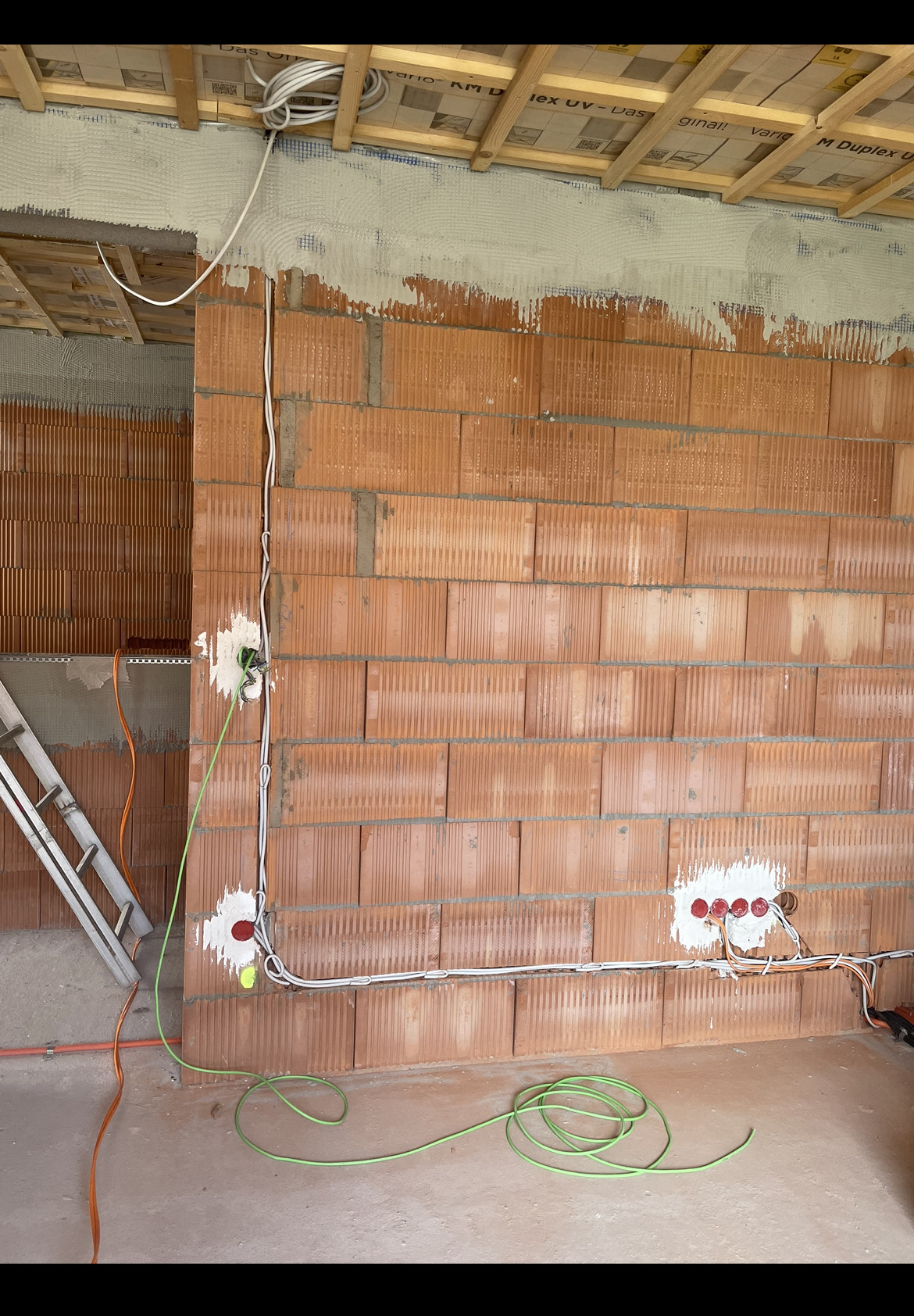

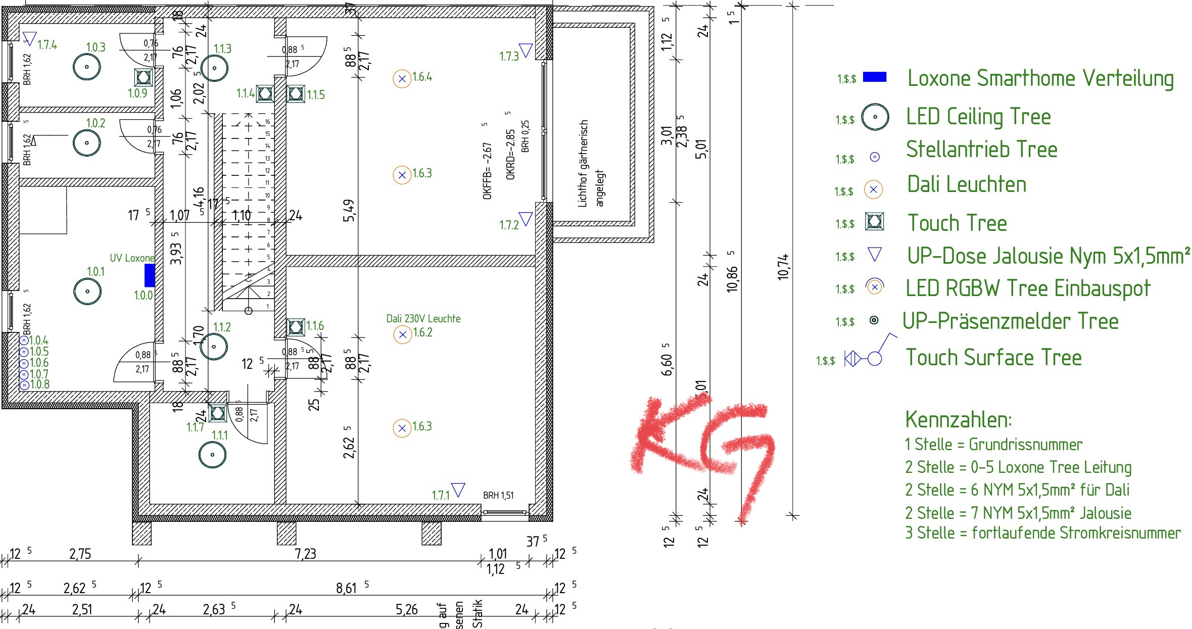

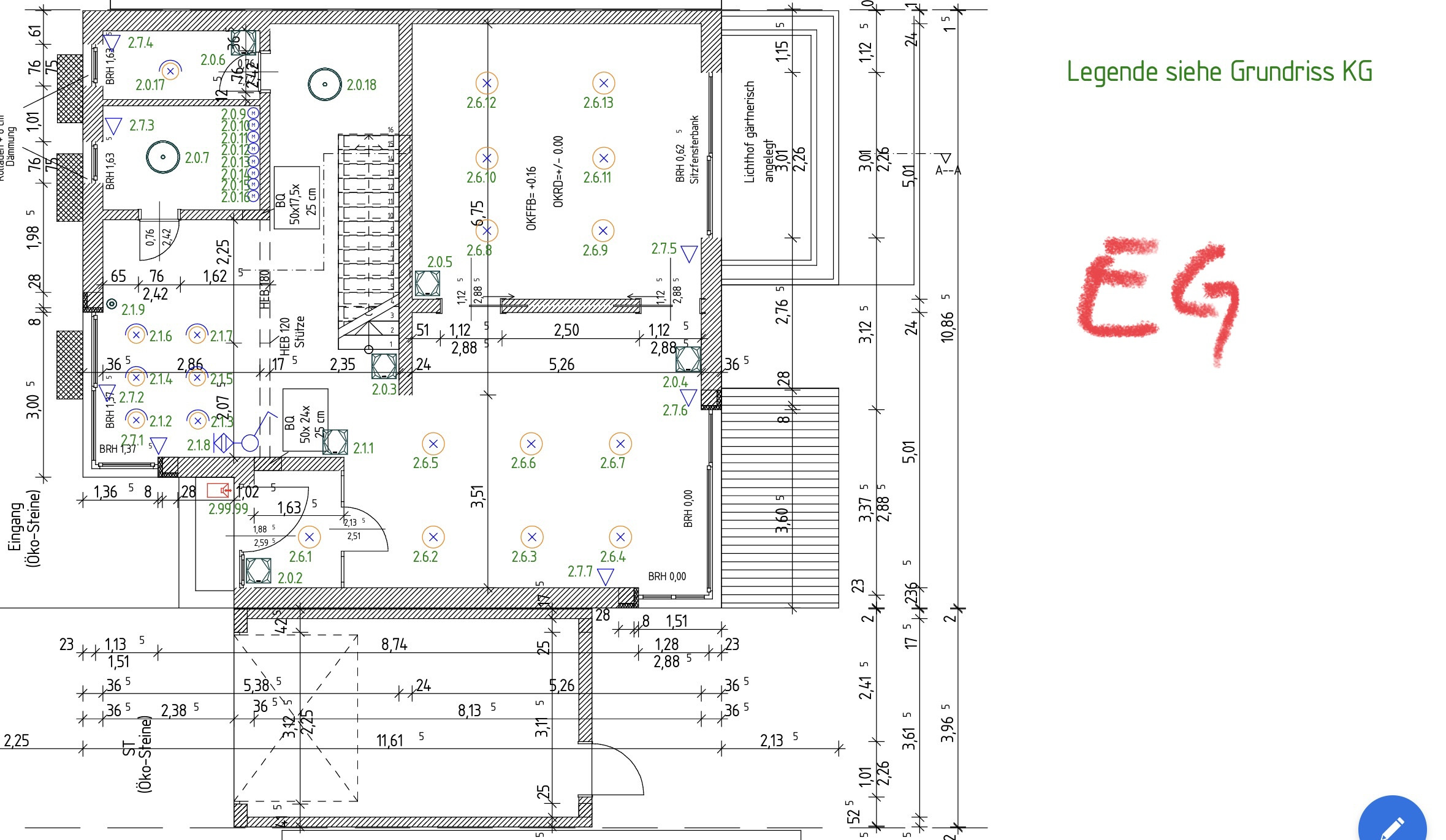

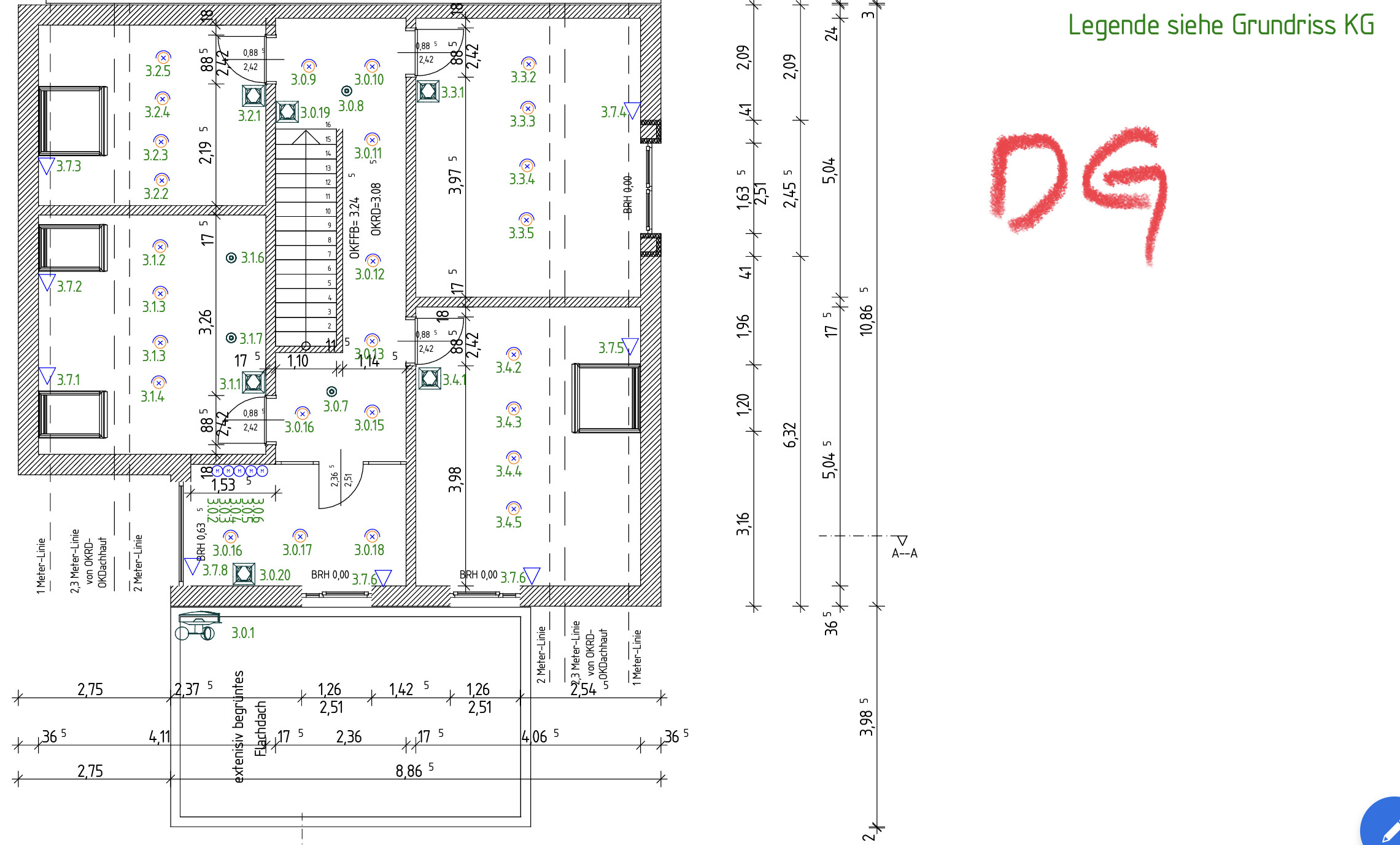

          Welche grundsätzlichen Empfehlungen bei einem Neubau habt ihr für mich was die Kabelverlegung angeht? Ich bin aktuell dabei die Leitungen für Loxone zu ziehen.
          Folgenden Verlegungsplan hätte ich schon mal.
          Die Böden sind noch Rohbau und im DG kann noch einiges angepasst werden, da alles offen.
          freue mich auf jegliches Input!
            • 2606
            Ich hab folgendes bei uns gemacht:
            - Tree Zuleitungen für Beleuchtung separat zu den Sensoren (Taster etc.). Beleuchtung, bei uns komplett abgehangene Decke, hab ich mit Tree Kabel gemacht, Taster etc. mit CAT Kabel, damit ich noch ein paar Reserveadern habe
            - 2 x NYM Zuleitung pro Raum, einmal zur ersten Dose im Raum, einmal zur letzten Dose im Raum. Dann kann man theoretisch 5 Stromkreise für schaltbare Steckdosen pro Raum an Loxone anbinden. Das habe ich auch in einigen Räumen gebraucht.
