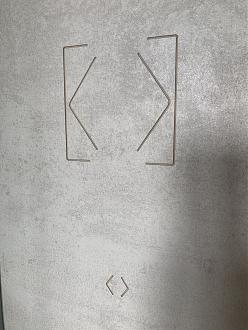

          Ich habe mir die Konturen eingravieren lassen, Sandgestrahlt - sieht super aus! Man muss halt vorher genau messen. Kosten glaub ich ca. 65€

            Hi Max, kannst du bitte mal ein Bild von der sandgestrahlten Fliese machen. Soweit ich weiss haben Fliesen einen "hauchdünne" Glasur über dem Ton und wenn diese durch ist, ist es nicht so gut für die Fliese (laut Fliesenleger).

            Ich habe kein klassischen Fliesen sondern Feinsteinzueug. Da ist keine Glasur drauf.
            Habe das Bild oben eingefügt.

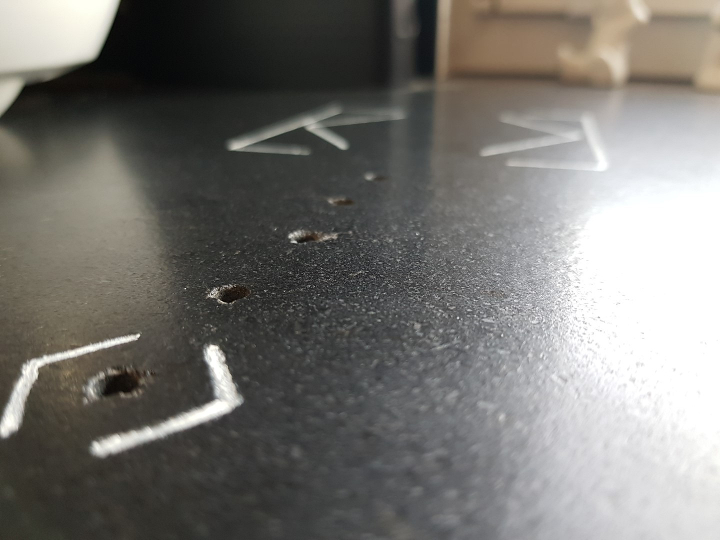

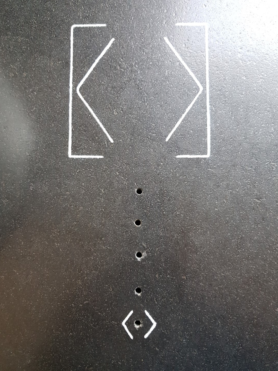

          Haben wir bei unserer Küchenarbeitsplatte (3cm, ich glaube Granit) auch machen lassen. Die Löcher der LEDs werde ich noch irgendwann mit Epoxidharz auffüllen und damit abdichten.
          Wir haben dem Steinmetz damals den Aufkleber vom Touch Surface in die Hand gedrückt. Das hat er 1:1 so auf die Platte bekommen.

            Update: Nachdem ich nun in der Surface-Config die Materialstärke von 15 auf die tatsächlichen 30mm eingestellt habe funktioniert die Bedienung wunderbar und verzögerungsfrei.
