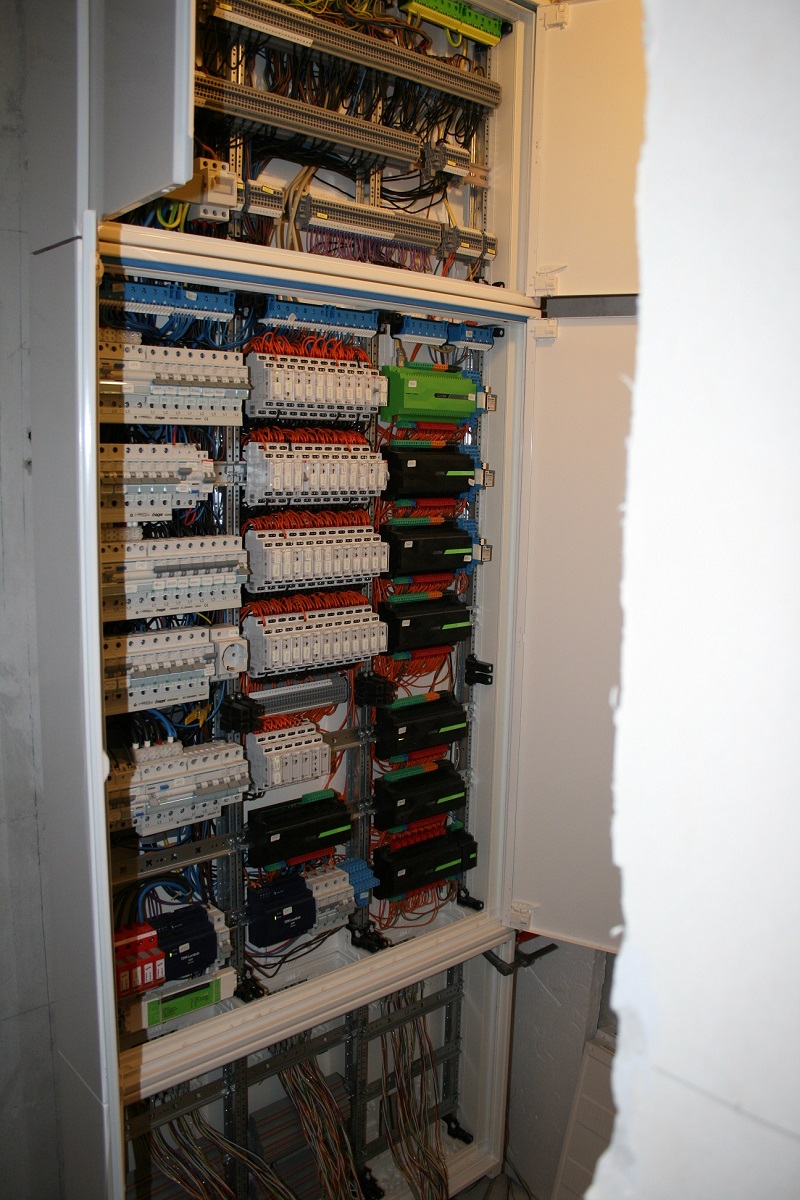

    Im Verteiler kommen jetzt 3x CAT 7 an wovon 15 Kabel an digitale Eingänge gehören.
    Verwendet man dann auch 15 Eingänge und schaltet die in der Software parallel (z.B. sollen ja alle Rollladentaster die selbe Funktion haben) oder nimmt man nur 5 Eingänge und klemmt mehrere Drähte parallel an? So spart man sich schon einige digitale Eingänge.

            Ich bin bei der Erstellung der Kabellisten folgendermaßen vorgegangen:
            1. Erstellen einer Datenpunktliste in Verbindung mit der geplanten Hardware. Im Anhang noch meine zugehörige DP-Liste. Diese entspricht zwar nicht exakt der Umsetzung, jedoch erkennt man den Aufbau. Ich hätte ja gerne die Exceldatei eingestellt, jedoch "exe-Dateien" nicht zugelassen.
              Danach habe ich die Zuordnung der Tasterkontakte am SPS-Schalter festgelegt:
              Beispiel: Planung Schaltereinheiten Schlafzimmerbereich
              a: Zugang
              - Rolladen: 2 DI
              - Deckenlicht +/-: 2 DI
              - Audio: 2 DI
              - Zentral Aus: 2 DI
              Gesamt = 8DI
              b: Bettbereich links/rechts
              - Leselampe: 2 DI
              Gesamt = 4 DI
            2. Da ich mich auf die JUNG-SPS-Schalter festgelegt habe, kann ich max. 8 Schaltpunkte je Schaltereinheit umsetzen.
              ZU dem vorgenannten Beispiel habe ich dann folgende Schalter-Hardware eingeplant:
              - a: 2 Schaltereinheiten
              - b: je 1 Schaltereinheit
            3. Eine weitere Festlegung war, dass ich alle DI-Ausgänge des SPS-Schalters Vorkonfektionieren wollte. Somit habe ich Grundsätzlich ein 8-adriges JY(ST)Y-Kabel zwischen Schalter und Verteiler verlegt und beidseitig angeschlossen.
              Zusätzlich noch ein 8adriges Reservekabel (1x für die gesamte Schaltereinheit) für sonstige Ansteuerungen und der zentralen 24V-Spannungsversorgung aller SPS-Schalter.
              Idealer wäre hier aber pro Schalter eine 10adrige Leitung pro Schalter zu verwenden.
              passend zu zum Punkt 1 habe ich verkabelt
              - 2 Kabel je Schaltereinheit
              - 1 Kabel Reserve am oberen Schalter eingeführt
            4. Im Verteiler habe ich 3-Stockklemmen montiert und für jedes Kabel letztendlich 3 Mehrstockklemmen benötigt. Alle Anschlüsse wurden nach identischem Farbschema verdrahtet. So dass z.B am Schalterkontakt 1-oben/unten immer die Adernfarbe gelb/gelbweiß (Klemme 11+1b) verklemmt war. Am Anschluss 3c wurde der Kabelschirm aufgelegt.
            5. Entsprechen dem funktionalen Zusammenhang habe ich im Verteiler zugehörige Schalter (z,B. Deckenlicht +/- oder Zentral-Aus oben/unten), nach Erfordernis zusammenverdrahtet und auf einen gemeinsamen Eingang am Jeweiligen Modul verdrahtet.
            6. Nicht benötigte Tasterkontakte habe ich nicht zu den Modulen verdrahtet. Eine nachrüstung ist jedoch jederzeit möglich, weil ja alle Tasterkontakte auf die mehrstockklemmen verklemmt wurden.
            Vielleicht hilft Dir dies etwas weiter, bei deiner Verkabelungsplanung
            Gruß Michael

                Ich habe dafür von Phönix 3-Stock-Federkraftklemmen verwendet (siehe Anhang).
                Hier noch ein Foto des Gesamt-OG-Verteilers aus der Anschlussphase vorab. Weitere Bilder möchte ich noch nicht einstellen, weil hier noch einige Verschönerungen durchzuführen sind (Anschlüsse, Klemmenbeschriftungen, etc.).
                Gruß Michael
