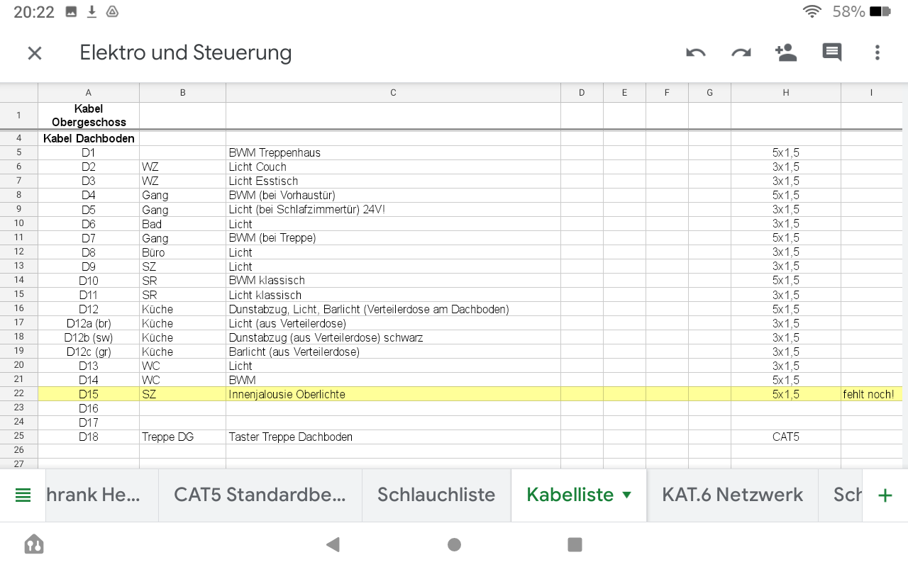

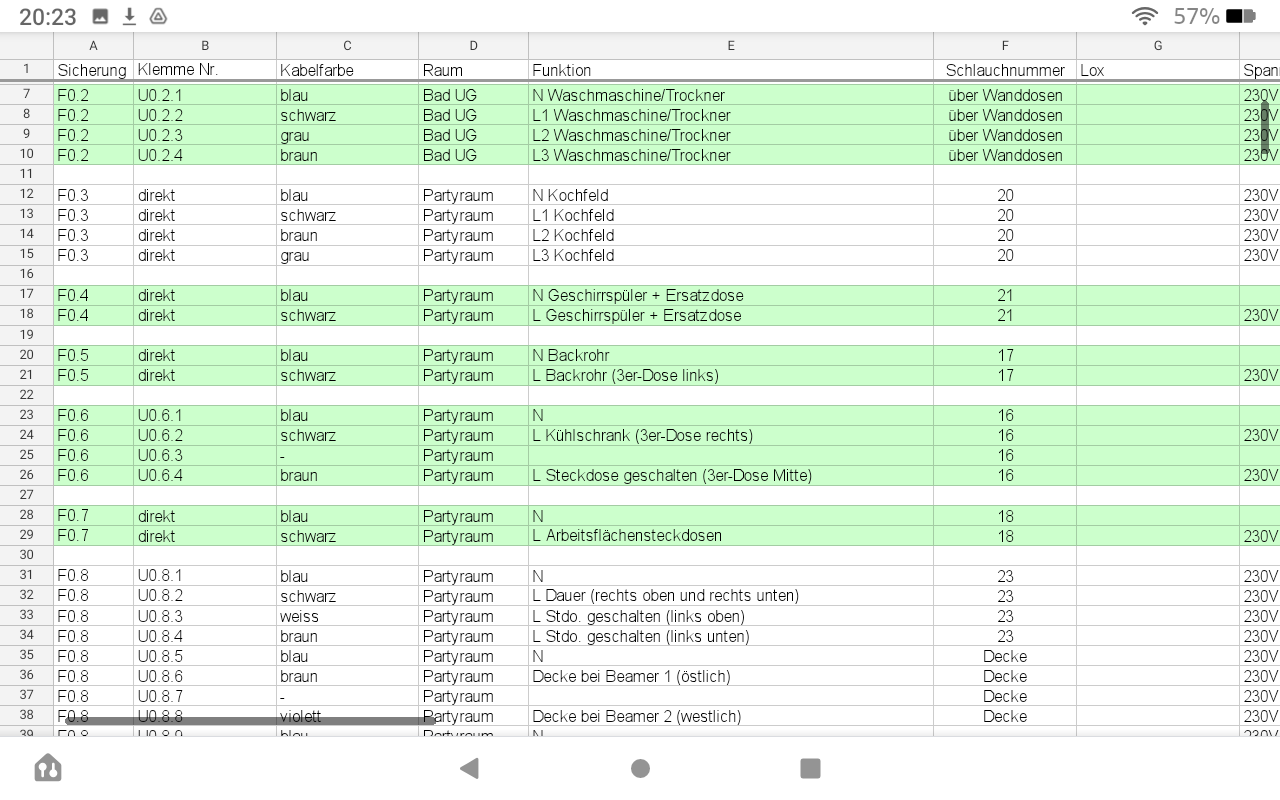

    Danke, in der Tat nicht uninteressant. Für den Anfang suche ich erst mal nach ner Möglichkeit die Kabel mit Nummern zu beschriften. Gibts da ein spezielles nummerierungskonzept an das ich mich halten könnte ?

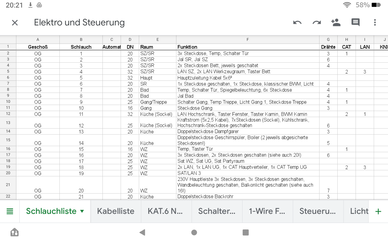

      Bei mir gibt's Schlauchnummern, bzw. wenn Mantelleitungen verlegt sind, Kabelnummern. Die Nummern stehen auf Panzertape am Schlauch, oder direkt am Kabel.
      Dazu eine Tabelle mit Nummern, Funktion und Auslass, ggf. die enthaltenen Adern.

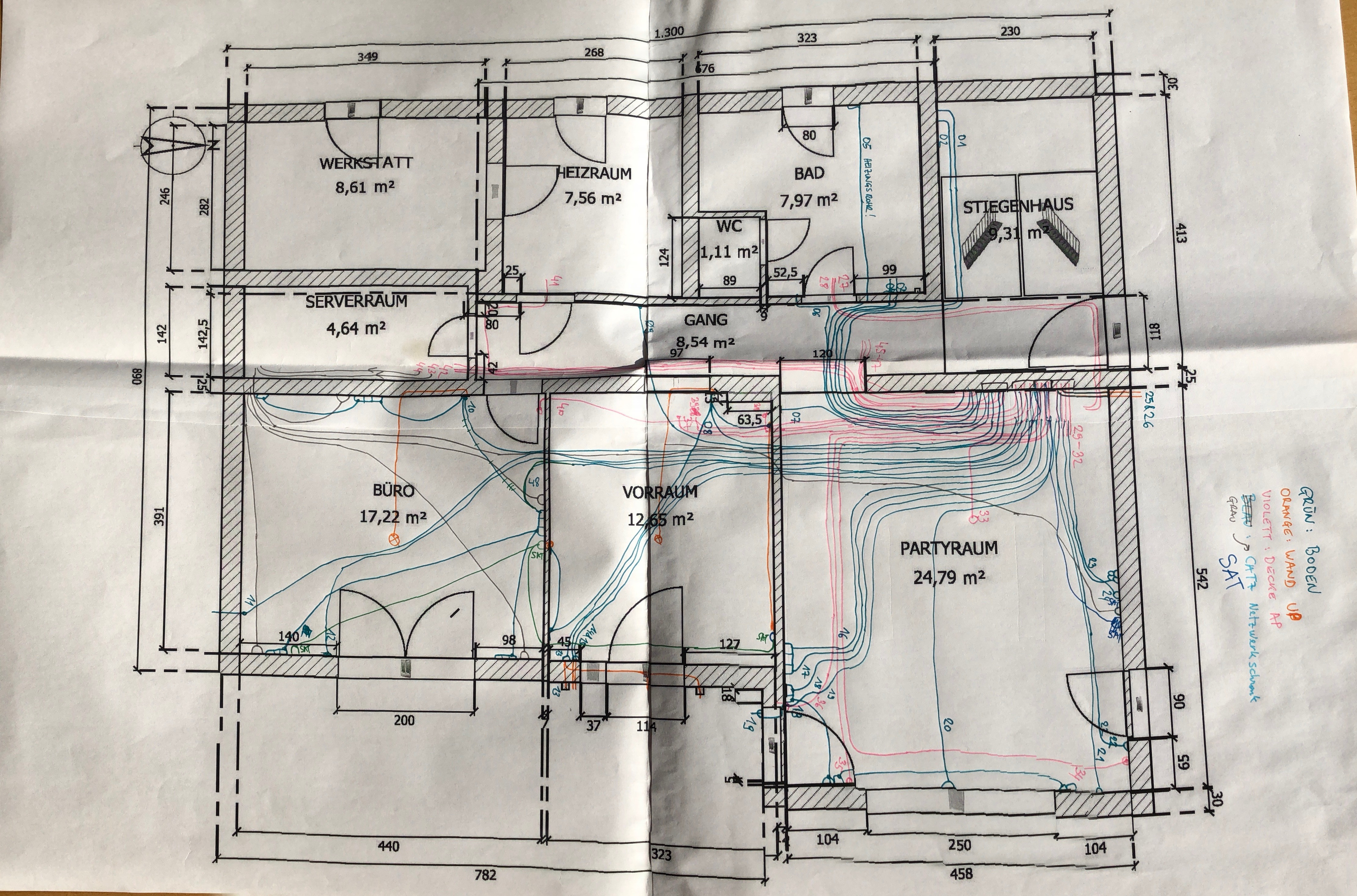

      Dazu habe ich einen Grundrissplan, wo diese Schläuche oder Kabel hingehen.
      Mein Grundrissplan ist zwar eine Handzeichnung (und dann abfotografiert) , aber in Wahrheit geht das so viel schneller und ein Elektriker kennt sich trotzdem aus, der braucht keine High-End-CAD-Zeichnung.
      Und weil es in einem anderen Thread um digitales Erbe ging: Meine Elektrotabellen sind bei Google Drive und für meine Brüder freigegeben. Auch wenn sie sich damit heute nicht auskennen würden - wenn's um die Wurst geht, schaffen sie das, oder finden jemanden, der das kann.
      LG, Christian

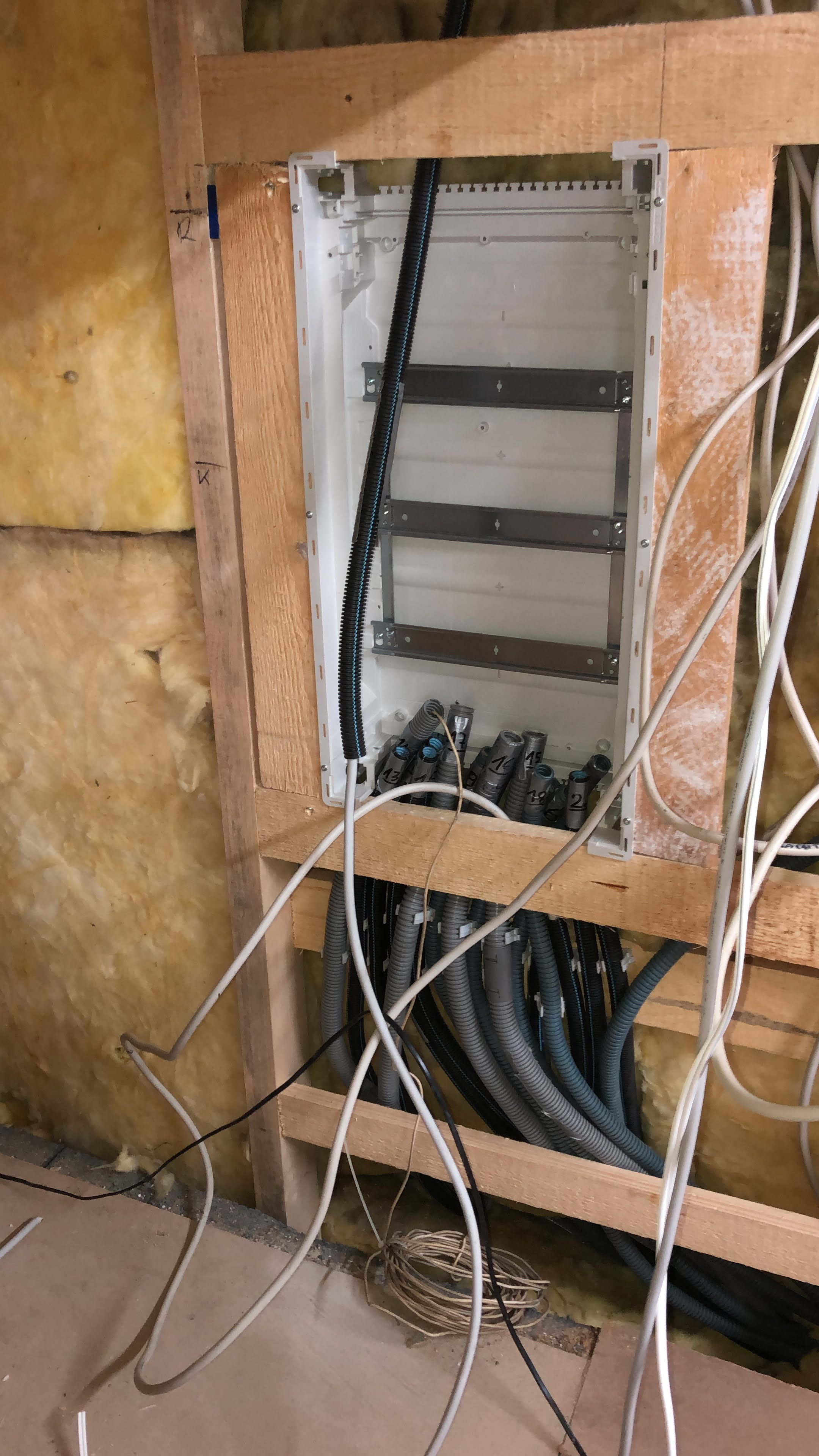

        Klingt gut. Hast Du mal ein Bild oder zwei
      Ich hab ein paar Bilder und Screenshots gemacht. Den kleinen Schrank baue ich gerade.
      Ich hab auch Reihenklemmen, deswegen gibt's natürlich auch eine Reihenklemmen- und Cat-Ader-Liste.

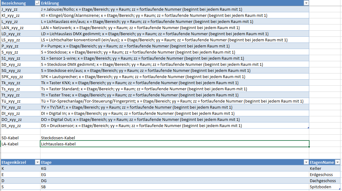

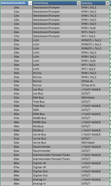

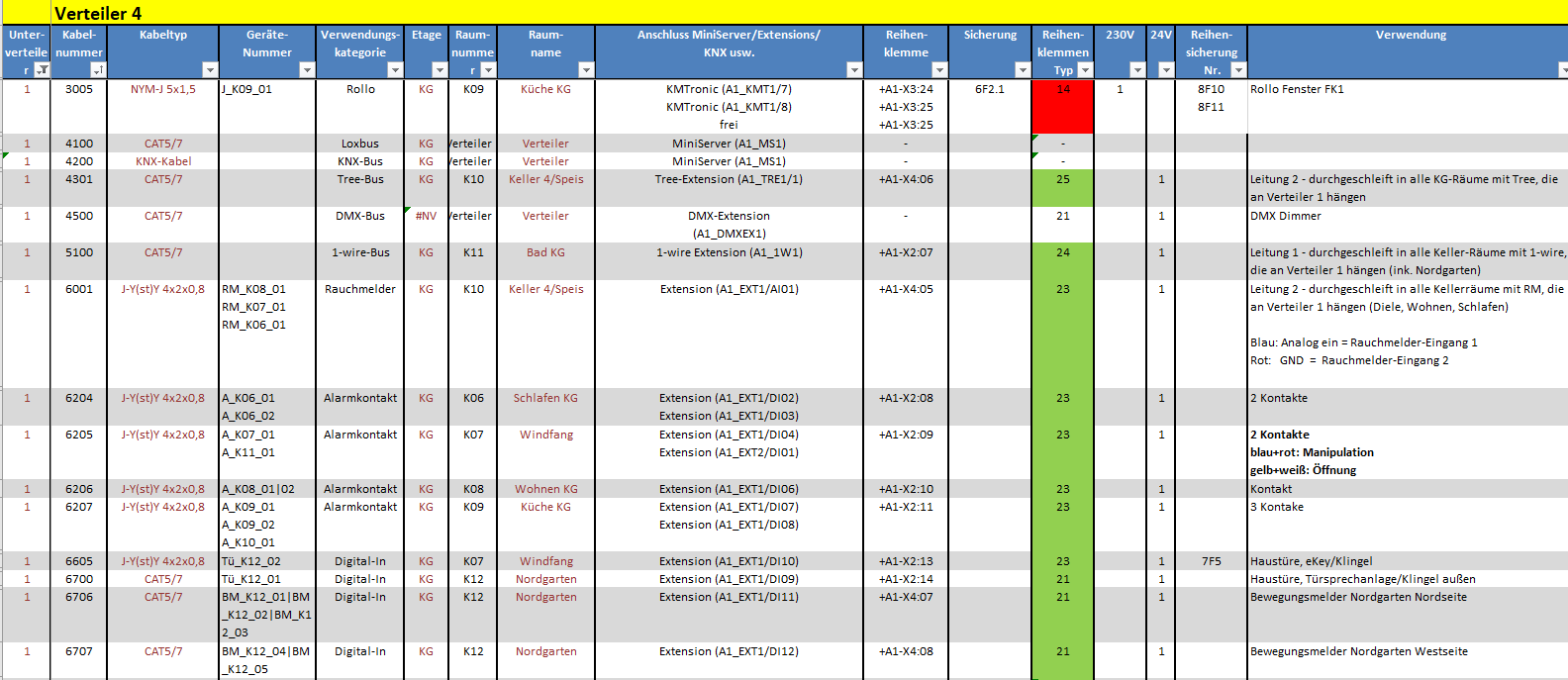

      Bei uns hat jeder Raum eine Raumnummer bestehend aus Kenner für Etage (K = Keller, E = EG, O = OG und S = SB) und fortlaufender Nummer (beginnt in jeder Etage neu und wird im Uhrzeigersinn vergeben beginnend an der Nord-Ost-Ecke). Z.B. ist der Raum E02 die Diele im Erdgeschoss.

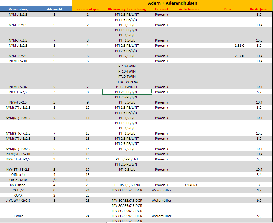

      Jedes Kabel hat eine 4-stellige Nummer wobei die ersten beiden Stellen einen Kabeltyp und Verwendung definieren und dann 2 Stellen als fortlaufende Nummer (siehe Bild). 1301 ist beispielsweise das erste 3 polige NYM-Kabel für Steckdosen und 1401 das erste 5 polige NYM-Kabel für Steckdosen. Die Kabelliste definiert auch, welcher Klemmentyp im Verteiler verwendet wird (siehe Bild).
      Jedes Gerät hat eine eindeutige Bezeichnung bestehend aus Typ/Verwendung/Etage Raumnummer. Jedes Gerät ist im Grundriss eingetragen, so dass man sehen kann, wo das Gerät genau im Haus verbaut ist.
      Dazu gibt es dann noch einen Kabelplan mit Kabelnummer, Verwendung, Gerätenummer, Raum und wo das Kabel auf der Gegenseite angeschlossen ist (z.B. MiniServer, Extension, KNX-Aktor, Switch usw.; siehe Bild).

        Das lässt definitiv keine Fragen mehr offen. Danke für das Beispiel.
