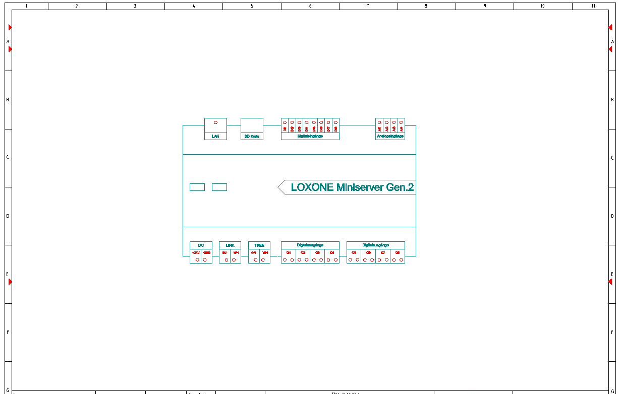

          Also ich versuche mich gerade ein wenig am Hagercad expert. Eigentlich nicht schlecht...
          Makros machen ist zwar bisschen Zeitaufwendig aber ich kann meine nachher hier gerne rein packen...

            Labmaster kommentierte
            500€ sind zwar nicht extrem, aber auch nicht ganz ohne.
          • CBeck
            CBeck kommentierte
            Das stimmt wohl leider. Aber ich glaube jedes vernünftiges cad Programm kostet richtig Kohle....
