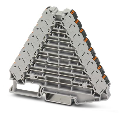

    ich darf bei mir wegen einer Erweiterung "Schrankpflege" machen.
    Ich bräuchte von euch einen Vorschlag für eine "Verteilungs-Reihenklemme", also eine, wo alle Anschlüsse (4 oder 8, wie auch immer) durchverbunden sind, womit ich eine Klemme für +12V, eine für - 12V usw. einbauen kann. 2,5mm2 sollte mindestens möglich sein.
    Ich stell mir sowas vor wie die PRV8, nur halt für 2,5mm2 und alles durchverbunden. Ich hab halt keinen Platz mehr, um viele Klemmen nebeneinander anzuordnen, deswegen bräuchte ich was mit vielen Anschlüssen auf wenig Breite.
    Was nehmt ihr für solche Verteilungen?
    Danke und LG, Christian

    Eventuell so was mit Kammbrücken
    https://www.conrad.at/de/p/phoenix-c...hoC_CsQAvD_BwE
    Phoenix PTFIX hab ich auch schon genommen.

      https://www.phoenixcontact.com/onlin...edCategory=ALL
      Falls du hiervon welche haben möchtest, schreib mir eine kurze PN

        Genau sowas, fixfertig durchverbunden und keine Abschlussplatte notwendig.

      Verteilerblöcke vom TypPTFix mit Tragschiene passt dann auf die HUTSchiene
      https://www.phoenixcontact.com/onlin...1-7a00a551c7f4
      https://www.phoenixcontact.com/onlin...ary=dede&tab=1
        PTFIX, auch ein lässiges Produkt!

              wenn Du nicht mehr als 2.5mm2 brauchst:
              Die habe ich bei mir auch, teilweise mit 2.5mm2

              Ich habe auch die PTFIX für 2,5mm2, wenns weniger Querschnitt braucht, dann die PPV8 von Weidmüller (ich glaube die vertragen dann auch „nur“ 10A)

                Finde die PRV8 auch schick (wird auch bei Loxone angeboten), der Preis ist aber deftig:

                +1 also like to use PRV8, but indeed pricey
                Very useful if you need to patch 24v / gnd / pull up resistor / loxone signal on the wires
                Die PRV8 habe ich im Einsatz zum Auflegen/Durchverbinden von CAT-Leitungen (Taster usw.).
                Auch die voll durchverbundenen PPV8 habe ich schon im Einsatz, aber für die 12v-Beleuchtung sind die zu schwach und 1,5mm2 zu klein.
                Die FTFIX werd ich nehmen, die sind super (großer Querschnitt für die Zuleitung, und viele Kontakte). Amin hat sich schon angeboten, heut Abend muss ich mal zählen, was ich brauche :-)

                  ich verwende auch u.a. die PTFIX
                  die maximale Strombelastbarkeit sollte man aber je nach Anwendung auf jeden Fall im Auge behalten
                  aber das macht ihr ja eh
                  guter Hinweis hier von Elektrofuzzi mit den Phoenix PTU Klemmen die können etwas mehr ab wie die PTFIX
