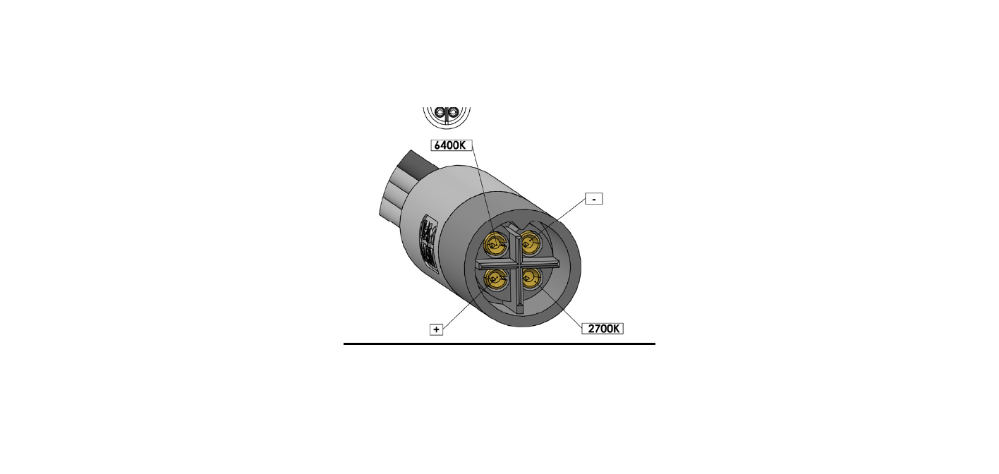

    ich würde meine Küchenunterschrankbeleuchtung gerne in mein Loxone integrieren. Mein Küchenbauer lässt hier natürlich die Finger weg. Es handelt sich um drei 24V/11 Watt Leuchten (LED-Stripe), bei denen man zwischen drei Lichttemperaturen wechseln kann 4000k oder variabel von 2700k bis 6400k mit Dimmung. So die Originalbeschreibung.
    Der Kabelbelegungsplan hat mich etwas verwirrt. Aber lässt sich dies Leuchte überhaupt an einen RGBW-Dimmer Tree anschließen? Lässt sich ein Dimmen bei nur einer Lichttemperatur realisieren. Mir geht es am Ende gar nicht um die volle Funktionsfähigkeit über alle Lichttemperaturen hinweg.
    Meine Überlegung ist dahingehend, dass bei Verwendung des auf dem Bild dargestellten + und – Pols die 4000k LEDs aktiv sind und sich diese über den Dimmer auch dimmen lassen.
    Wie verhält es sich mit den anderen beiden Adern (2700k und 6400k). Können diese als Minus-Pole aufgefasst werden und über einen Dimmer Kanal angesteuert werden?

    Klicke auf die Grafik für eine vergrößerte Ansicht  Name: Steckerbelegung.png Ansichten: 52 Größe: 87,9 KB ID: 285483

    Mein Küchenbauer konnte/wollte mir nicht mal Datenblätter zu Verfügung stellen - naja dann hat er eben keine Beleuchtung verkauft.
    sorry für ot. Zu deinem problem. Normalerweise ist 1 Pol immer gemeinsam, und zwar der Pluspol. D.h. da wo "-" dran steht könnte man auch 4000k hinschreiben. D.h. du könntest das an einen rgbw dimmer anschließen. Und alles dimmen und farbtemperatur einstellen (wird dann auf 3 Kanäle hinauslaufen)
    Da ich geschrieben habe "normalerweise" würde ich dir empfehlen, das einfach auszuprobieren. Netzteil nehmen und die 24V

    So, habe es mal getestet. Lege ich Minus an die 6400K und 2700k an, leuchtet der LED Strip jeweils. Lege ich allerdings Minus and Minus an, passiert nichts. ??

        Kann ich leider nicht sehen. Die Leuchte ist komplett verbaut. Laut Aussage ist es aber ein LED Stripe. Eigentlich sollte nichts mehr dazwischen sein, da mir gesagt wurde, dass Trafo und Steuerung extern wären.

        Das kann ich leider nicht sagen. Die Küche ist von Leicht. Trafo und Steuerung sind extern. Diese habe ich aber nicht. Auf Nachfrage im Küchenstudio habe ich obiges Bild bekommen. Bezeichnung der Datei S24/VK4. Der Stripe ist hinter Glas. Ich kann ihn nicht sehen.

        So wie ich es vermute, ist der + & - Pol um die Spannung weiter zu leiten.
        Sprich am Ende des Stripe kannst du u.U. wieder solch ein Kabel einstecken.
        Du hast nur 2700 & 6400K und kannst durch dimmen die Farbtemperatur an passen.

        Danke Mango, ich werde den minus-pol ignorieren und die 2700k bzw. die 6400K Ader an den Dimmer anschließen.
      • 2745
      Ja der (-) Anschluss ist zur Versorgung weiterer Kontroller.
      Du kannst einfach einen 2 Kanal PWM Dimmer verwenden um zu dimmen und um den Ton frei von 2700Kbis 6400K einzustellen.
      Ich würde hierzu z.B. die Lumitech Ausgabe an einem Lichtbaustein nutzen. Passende Formel um den Lumitech Ausgabewert in zwei Kanäle umzurechnen findet man hier im Forum.
