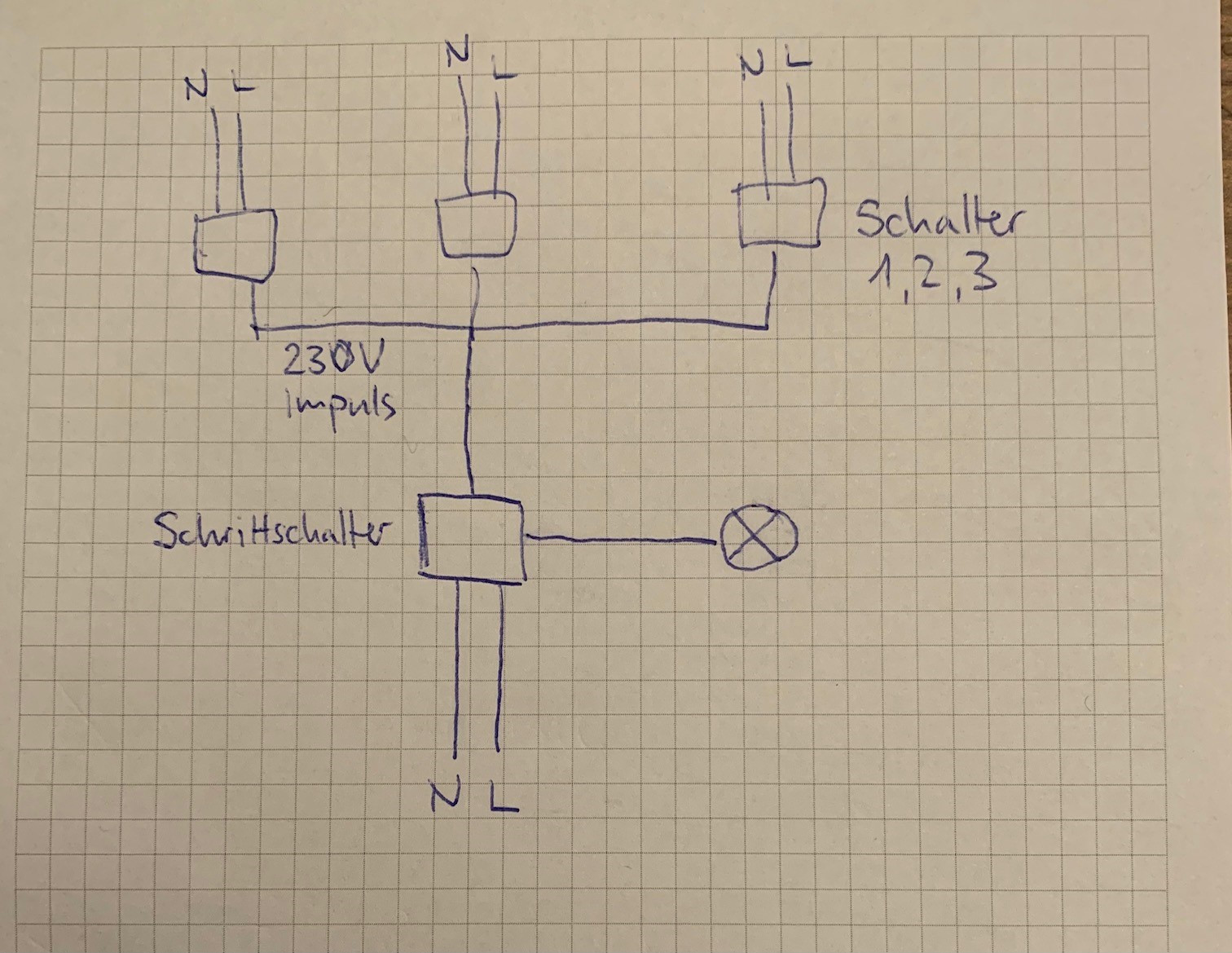

    ich habe im Treppenhaus mehrere Schalter die einem Schrittschalter im Stromkasten den Impuls (230V) zum ein und ausschalten geben.
    Diesen Schrittschalter im Schaltkasten wollte ich nun ersetzen mit dem Nano Air.
    das heisst Lampe an den Nano air hängen auf Relais 1 und das Impulskabel (230V) beim digitalen eingang rein.
    Sobald der Impuls kommt schaltet die Lampe nun das Licht ein. Beim nächsten Impuls wieder aus.
    das war mein Plan.
    Aus mir unbekannten gründen funktioniert das nicht. Ihr wisst aber sicher weshalb.
    wenn ich die Anleitung vom Nano Air richtig interpretiere darf man nur ein 16V Kabel für den Impuls nehmen.
    gibt es dazu eine einfache Lösung?
    kann ich das irgendwie umwandeln oder sonst so verbauen dass es wie von mir gewünscht funktioniert?
    danke

        Kannst Du mal eine Skizze von Deinem Schaltplan hier reinstellen? Anhand der Beschreibung tue ich mich gerade schwer..
        • radiohead3
          • 10.11.2018
          • 353
          Etwa so?

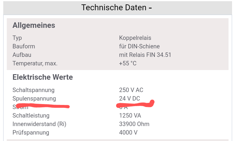

            Vielen Dank
            Werde mal so eines bestellen und das versuchen.
            FIN 38.51 24V: Koppelrelais, schmal, 250V, 24V bei reichelt elektronik
            Das wäre das gleiche oder?
            Gruss
            • Thomas Kührer
              Thomas Kührer kommentierte
              das von dir verlinkte Relais passt nicht, es hat eine 24VDC Spule, du brauchst 230VAC.
            • Thomas Kührer
              Bestellnummer Finder wäre z.B..
              38.51.0.240.0060

            So könnte es mit der Schaltung klappen.
            230 V direkt an die Eingänge vom Nano IO AIR wird den Nano zerstören.
            Für die Änderung im Schaltschrank würde ich den Elektriker bestellen...
              FALSCH
              Ich hab doch extra zweimal SPULENspannung 230VAC geschrieben 🤪
              Hol dir vielleicht jemanden dazu, der sowas schon mal angeschlossen hat.
