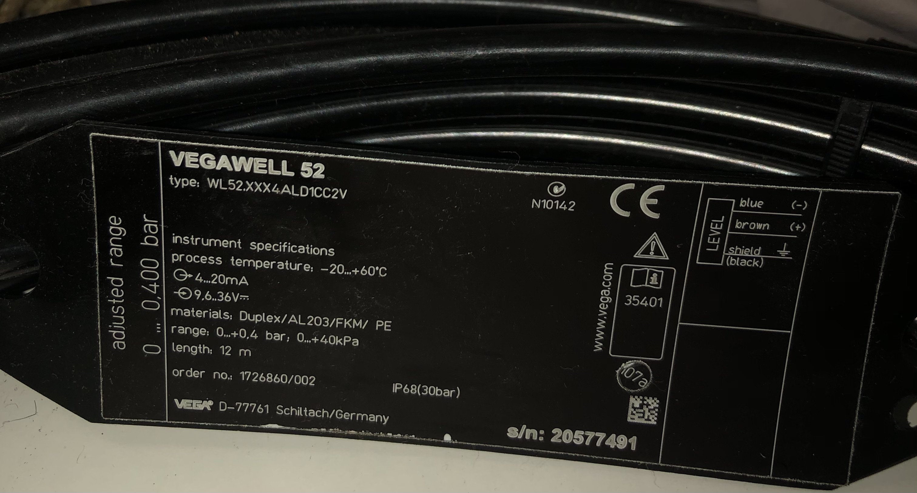

        Guten Morgen,
        also das ist mein Sensor.
        • Thomas Kührer
          • 401
          sollte so funktionieren wie du erläutert hast:
          Braun: +24V
          Blau: AI und 500Ohm von AI auf GND
          Der Messbereich 0 .... 0,4 wären dann (fast genau) 0 ... 4m
          Poste mal die Einstellung bzw. Liveview vom AI.
          Was wird als Spannungswert angezeigt?
          Ist da bei Mittelwert was eingestellt?
          Hast du eine Korrektur eingestellt?
          ​​​​​​​LG, Thomas

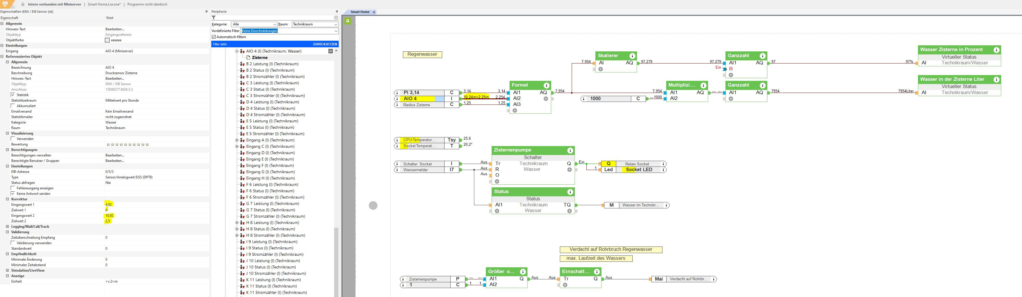

                  Soooo,
                  Jetzt passt meine anzeige und mit der abschaltung funktioniert es glaube ich auch wenn das niveu zu nidrig ist. Bin ich mir aber nicht sicher
                  Habe meine programmierung im Anhang eingesetzt.
                  Für jede bemerkung und / oder TIP bin ich glücklich..
                  Eigentlich sollte es normalerweise mir bildlich angezeigt werden wenn die Zisterne Voll ist, machtz sie aber nicht.
                  Oder ist mein gedancken Falsch?
                  Vielen Dank. Bewässerung.pdf
                  • piero
                    • 28.01.2021
                    • 12
                    Guten Abend,
                    hat jemand eine Idee warum die Vollmeldung und generell die Formel nicht Visualisiert wird?
                    Vielen Dank
                    • piero
                      • 28.01.2021
                      • 12
                      Hier ist der Life zustand.
                      Habe gemerkt das es auch invertiert werden sollte, denn er zeigt mir Leer an obwohl er Voll ist. Wenn ich die Sonde rausnehme wird Sie voller.
                      Sollte vielleicht + mit - an der Sonde invertieren?

                      • 4493
                      Also ich pass meine Werte in der Korrektur an und dann läuft es:
                      Klicke auf die Grafik für eine vergrößerte Ansicht  Name: Zisterne.JPG Ansichten: 0 Größe: 512,2 KB ID: 290362
                      Ehrlich gesagt kann ich dir bei dem geschriebenen auch nicht wirklich folgen!
                      Zuletzt geändert von AlexAn; 07.02.2021, 14:22.
                      • Thomas Kührer
                        • 401
                        nachdem man die Einstellungen vom AI, Status, Formel nicht kennt ist es schwer zu helfen.
                        Hängt die Sonde in der Zisterne knapp über dem Boden?
                        Am Eingang steht 4501 an.
                        Was soll das sein? Wasserstand in mm?
                        Die Sonde kann 0-4000mm messen.
                        Einstellung Korrektur:
                        Eingangswert1 Zielwert1
                        4mA = 2V = 0mm
                        Eingangswert2 Zielwert2
                        20mA = 10V = 4000mm
                        Welche Funktion hat der Statusbaustein, die Formel?
