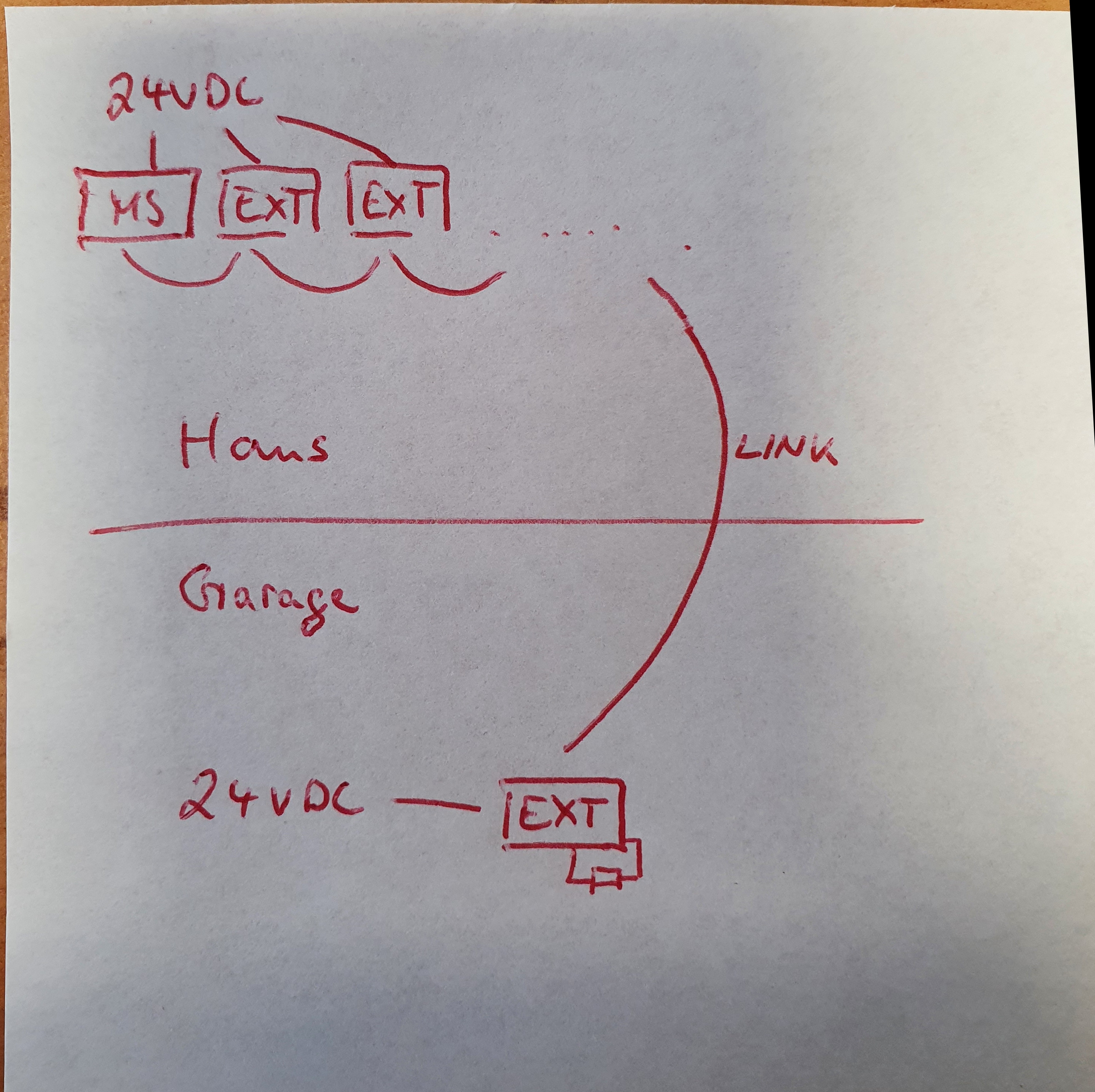

    Ich bin dabei meine Garage ins Smarthome einzubinden.
    ​​​​​​Hier möchte ich in der Garage eine abgesetzte Extension betreiben, d.h. mit dem Link aus dem richtigen Schaltschrank zu der abgesetzten Extension und hier dann mit dem Widerstand den Link terminieren.
    Wenn nun in der Garage die 24VDC Spannungsversorgung der abgesetzten Extension wegbrechen, läuft dann der Rest des Smarthomes normal weiter?

    Ja, weil der Bus trotzdem terminiert bleibt.
    "Man" empfiehlt, die GND's der Netzteile mit einer stärkeren Leitung zu verbinden. Mit der reinen Link-Verbindung geht diese GND-Verbindung implizit über die dünne Leitung deines LoxLinks.

      kannst du die 24V für die Ext. mit dem Link in die Garage ziehen?
        simon_hh kommentierte
        so habe ich das auch zwischen KG und OG Verteilung gemacht. Die 24VDC über ein 4mm² nach oben verbunden. So sind alle GND auf einem Level. und wenn es ausfällt, dann fällt es zumindest richtig aus

      Hmm doch stimmt. Für die Extension, könnte ich auch über das J(St)Y die 24VDC schicken.
      Bei der Leistungsaufnahme von einer einzigen Extension und einer Leitungslänge von 15m sollte dies denke ich auch kein Problem sein.

        Warum nicht lieber einen eigenen Slave-Miniserver in die Garage? Keine Probleme mit Loxlink Länge, Terminierung, Ground,...? Ich hatte mir nicht getraut, den Loxlink raus zu legen. Hatte schon mal ein komisches Verhalten zwischen KG und OG (hier ist nur der Loxlink + GND als Verbindung)
          • 7664
          Ich habe den Loxlink auch in die Garage ~12m gelegt, und wie überall ein Cat7 verwendet.
          GND habe ich über 2 Adern des Cat7 mit dem Netzteil in der Garage verbunden. Das läuft bei mir schon einige Jahre so.
